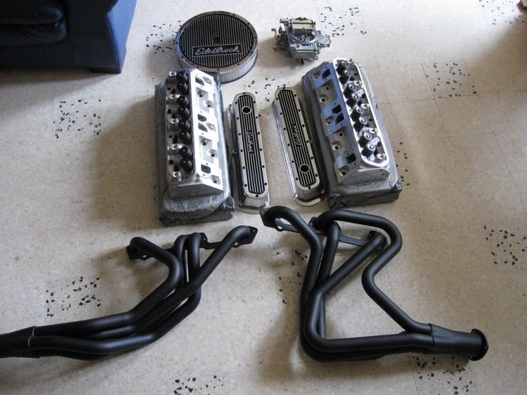

culasse edelbrock, 4 en 1 hooker competition, 600 holley, admission cache culbu filtre a air edelbrock, et bientot arbre a came. au revoir les canasson bonjourd les CHEVEAUX !!!!!!!!!!!!!!!!!!!!!!!!
Posté(e)
oula....
Je confirme, ça va ouatter severe...
N oublie pas que le 318 est la base du 340 qui est le meilleur small block tout marques confondue... :sifflement:

merci tout le monde pour les compliment, pour les pieces d'origine je suis d'accord mais la c'est que mais culasse d'origine sont morte donc j'en ai profiter pour me faire plesir, la prochaine que je ferais sera toute d'origine

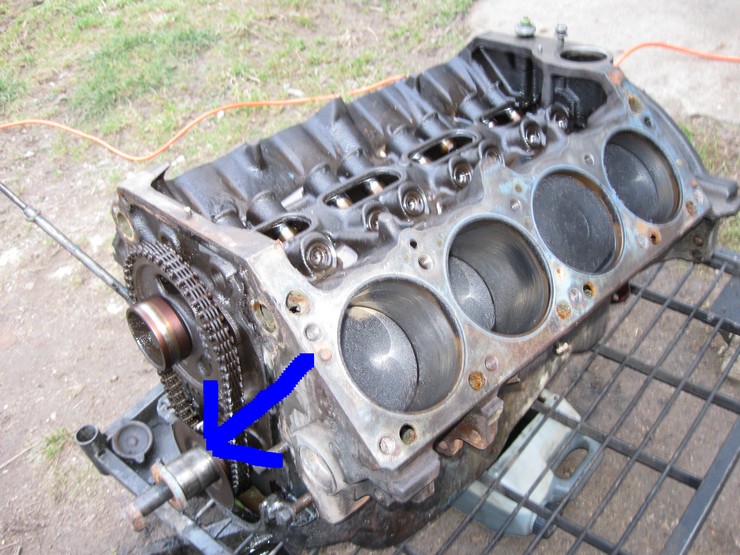

petite question sur mais culasse j'ai des passage d'eau que je n'est pas sur mon block moteur c'est normale sa? (j'ai sa sur mais culasse d'origine comme sur mais edelbrock)
Posté(e)
je pense que ca ne pose pas de problème , le joint est là pour ca . il me semble que c'est baz , qui avait posté un truc pour améliorer le refroidissement sur pontiac qui consistait a repercer les joints de culasses car il y a des conduits des deux coté mais obstrués par le joint . donc ...

ok sa marche, et sachant que je monte culasse neuve et joint de culasse neuve est ce que je dois toucher au coussinet sachant que quand le moteur tourner (d'origine) il ne faisait pas de bruit (c'est mon revendeur qui me la conseiller comme cela ne coute pas cher)
Posté(e)
petit troue de memoir est ce que quequ'un sait ou va la grosse rondelle qui et sur mon vilo (a l'interieur ou a l'exterieur du carter de distri)
Posté(e)
perso pour la rondelle , je ne peux pas te dire car je ne connais pas le montage dodge . par contre a ta place , je changerais en effet les coussinets , ca n'est pas la ruine et pendant que ton moteur est démonté c'est le moment d'en profiter .
Posté(e)
c'est se que je pensais mais si je change les coussinet il faut que je rectifie le vilo? comme je ne sais pas a quelle cote il est et le kilometrage exacte
