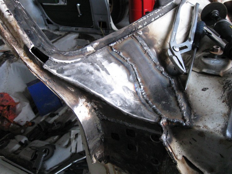

xav45 Posté(e) le 31 mai 2009 Auteur Signaler Posté(e) le 31 mai 2009 et voila un cotés presque terminer ! ! ! Citer

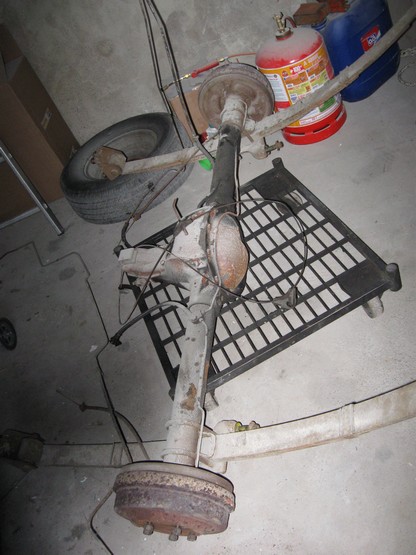

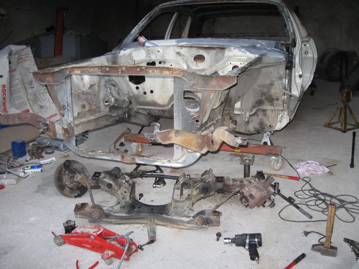

xav45 Posté(e) le 27 juin 2009 Auteur Signaler Posté(e) le 27 juin 2009 bon aujourd'hui c'etait depose du train arrirere et avant je suis mort ! ! ! ! sa ma tuer! prette a partire mercredi au sablage y'a plus qu'a ! Citer

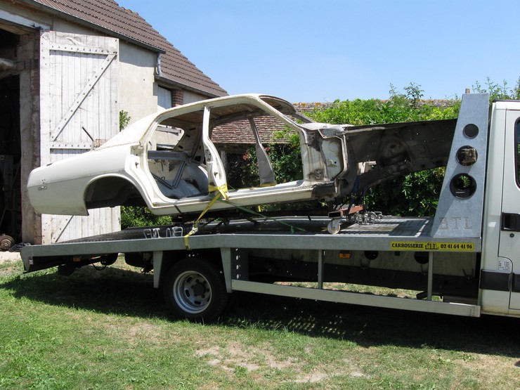

xav45 Posté(e) le 1 juillet 2009 Auteur Signaler Posté(e) le 1 juillet 2009 voila partie au sablage! Citer

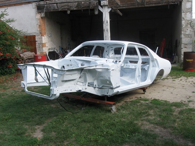

xav45 Posté(e) le 8 août 2009 Auteur Signaler Posté(e) le 8 août 2009 elle est enfin de retour du sablage + primaire phosphatan !!!!! Citer

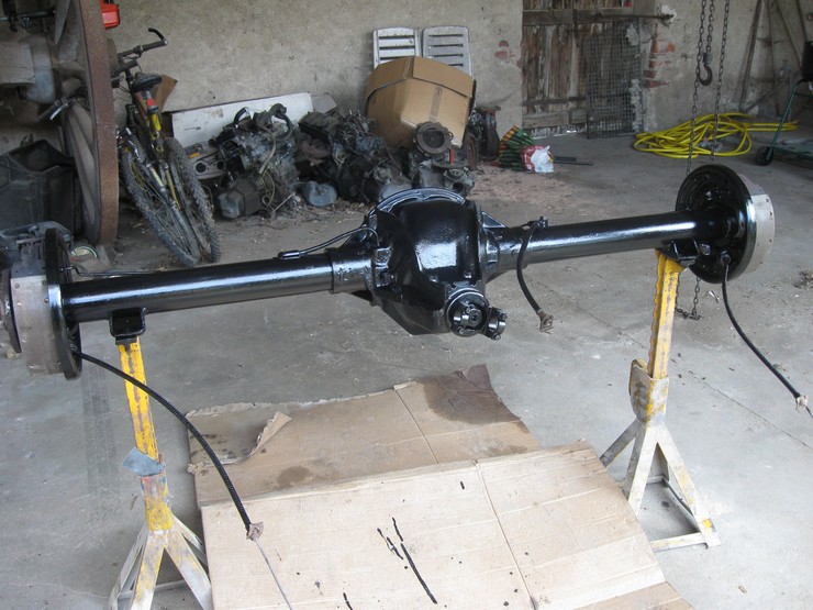

xav45 Posté(e) le 8 août 2009 Auteur Signaler Posté(e) le 8 août 2009 et sans oublier le pont qui est terminé !!!!! Citer
Bouteille0 Posté(e) le 8 août 2009 Signaler Posté(e) le 8 août 2009 ... c'est beau une caisse quand çà revient du sablage , toute apprêtée ... j'imagine le sentiment que cela doit être de retrouver un morceau de tôle comme neuf ... joli joli Xav ! :rock: Citer
xav45 Posté(e) le 8 août 2009 Auteur Signaler Posté(e) le 8 août 2009 ouais c'est cool de la voir comme ca, j'ai plus qu'a reboucher les trou !!!! et dizen pas de probleme j'ai tout se qui faut en adresse serieuse Citer
