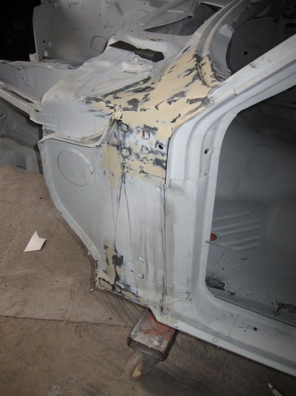

xav45 Posté(e) le 7 septembre 2009 Auteur Signaler Posté(e) le 7 septembre 2009 sa rebouche sa rebouche !!! j'ai presque terminer l'avant plus qu'un morceau de 2cm et c'est fait.... apres il y a l'arriere! et la je vais bientot attaquer la moteur (sablage bloc, peinture et remontage) Citer

xav45 Posté(e) le 11 novembre 2009 Auteur Signaler Posté(e) le 11 novembre 2009 biensur ce n'est pas terminer il reste du ponssage! et je tiens a preciser qu'il n'y a pas une goutte de choucroutte que de la tole neuve !!!!!!! Citer
