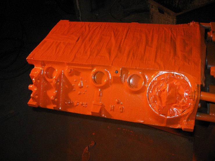

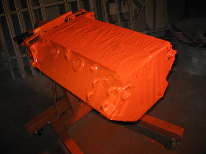

xav45 Posté(e) le 15 novembre 2009 Auteur Signaler Posté(e) le 15 novembre 2009 bon bah cette aprem j'ai essayer de rattrapper ma connerie de peinture et sa va pas ! ! ! faut que je recommence tout decapage nettoyage ect ! ! ! ! ! ! ! Citer
Tof Posté(e) le 15 novembre 2009 Signaler Posté(e) le 15 novembre 2009 Attend attend qu'est ce qui se passe en fait ? meme si la teinte te plait pas tu peut toujours utiliser ce que tu a mis comme fixateur de fond ..... Citer
Lolo Posté(e) le 15 novembre 2009 Signaler Posté(e) le 15 novembre 2009 +1 t'as pas des photos du merdier qu'on y voit plus clair ?? Citer
Vaihlor Posté(e) le 16 novembre 2009 Signaler Posté(e) le 16 novembre 2009 Ouais ou au pire tu brosse le bloc en gros pour être sûr que ça accroche bien.. C'est de la fonte après tout c'est pas spécialement lisse... Citer
xav45 Posté(e) le 16 novembre 2009 Auteur Signaler Posté(e) le 16 novembre 2009 en faite sur les arrettes vive cela ne tiens pas et tout le reste c'est coulure et grosse epaiseur... Citer
xav45 Posté(e) le 16 novembre 2009 Auteur Signaler Posté(e) le 16 novembre 2009 on ne vois pas trop les monque au niveaux des angles et des pastille mais on vois l'epaisseur !!!! Citer
Tof Posté(e) le 16 novembre 2009 Signaler Posté(e) le 16 novembre 2009 ok sur les arretes vives cela ne tiend pas ou y en a pas ? si cela ne tiend pas c'est qu'il y a une incompatibilitée quekpart , maintenannt si yen a pas sur les arretes c'est rien c'est juste que c'était trop diluer , tu aurais du attendre plus longtemps entre chaque couches . Citer
Vaihlor Posté(e) le 16 novembre 2009 Signaler Posté(e) le 16 novembre 2009 Vu comme ça, ça à l'air plutôt bien Citer
Bouteille0 Posté(e) le 16 novembre 2009 Signaler Posté(e) le 16 novembre 2009 ... bin ouais Xavier ! ... c'est biau comme chat ! ... tu es un perfectionniste ? Citer
xav45 Posté(e) le 16 novembre 2009 Auteur Signaler Posté(e) le 16 novembre 2009 ok sur les arretes vives cela ne tiend pas ou y en a pas ? si cela ne tiend pas c'est qu'il y a une incompatibilitée quekpart , maintenannt si yen a pas sur les arretes c'est rien c'est juste que c'était trop diluer , tu aurais du attendre plus longtemps entre chaque couches . trop diluer !!!! a 50%! Citer
