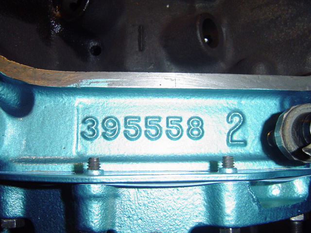

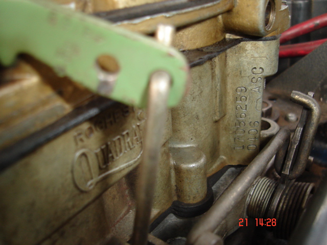

rlandi Posté(e) le 21 février 2009 Auteur Signaler Posté(e) le 21 février 2009 Eagle1_77, le numero du carbu est 17056259 bien sur un quadrajet rochester le numero du moteur, ou est ce que je peux le trouver, il a pas mal de numero sur tous corps, devant cote pompe a eau je trouve 395558 mais je ne sais pas derriere il y a le firing order 18436572 surement pas (ordre d'allumage) Citer

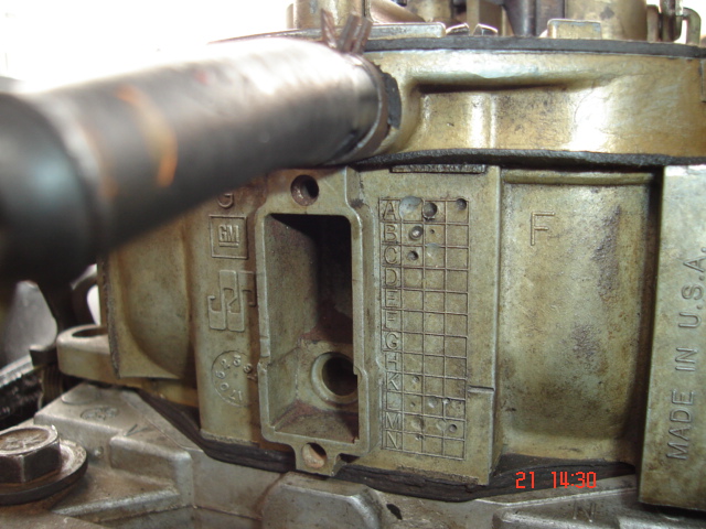

rlandi Posté(e) le 21 février 2009 Auteur Signaler Posté(e) le 21 février 2009 Derriere le carbu il y a aussi des marquages peut etre autres informations utiles pour l'identification. Citer

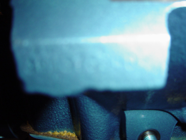

Phil Posté(e) le 21 février 2009 Signaler Posté(e) le 21 février 2009 le numero du carbu est 17056259170 = carburateur Rochester56 = 1976 2 = "49-state" c'est-à-dire un carburateur fait pour tous les US sauf la Californie 5 = Oldsmobile 9 = numéro impair, donc a priori boîte manuelle. Mais il y a des exceptions à cette règle Il y a donc toutes les chances que ce soit le carburateur d'origine de cette voiture. le numéro du moteur, où est-ce que je peux le trouverSur les blocks Oldsmobile, c'est au dessus du couvercle de chaîne de distribution, à gauche (en regardant le moteur) du tube de remplissage d'huile.Si c'est bien un 350 de 76, le numéro doit être 381917. Le 395558 est un moteur 350 de 1968, 69, 70, 73 ou 74. il doit y avoir un chiffre avant ce numéro (peut-être un 3 ou un 5). Il doit y avoir aussi un VIN partiel sur le côté gauche du bloc, sous la culasse. Citer
Eric_35 Posté(e) le 21 février 2009 Signaler Posté(e) le 21 février 2009 Salut rlandi, Ton numéro de carbu est exactement le meme que le mien ce qui tend à penser que c'est donc le carbu d'origine. Ton numéro de bloc moteur est aussi le meme que le mien (voir photo) et comme le dit justement Phil, une partie du VIN est frappé à l'avant de la culasse coté conducteur sur un méplat (difficilement lisible dans mon cas). Pour ce qui est de la puissance moteur, sur la mienne j'ai un rapport de pont de 2.41 et j'ai largement assez de puissance pour me faire peur avec ce genre de bestiau à haute vitesse (tenue de route en virage !!!) Citer
