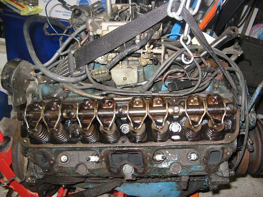

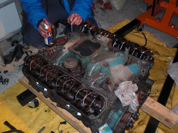

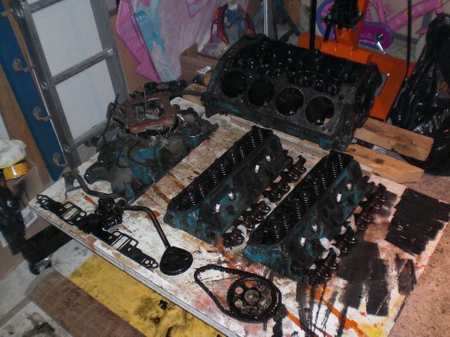

Lolo Posté(e) le 17 février 2009 Signaler Posté(e) le 17 février 2009 Bonsoir vous tous, Alors dans le feuilleton du "pénible qui veut faire des trucs qui connait pas" voici la question du soir. Je dois déposer les culasses du V eight et j'aurais souhaité avoir quelques tuyaux avant de faire des c****ries ! y'a t-il une façon particulière hormis la prudence pour démonter la "rampe ou il y à plein de ressort" Si parmi vous il y en à qui ont ouvert du 318Mopar, n'hésitez pas Merci d'avance. Citer
Le Go 51 Posté(e) le 17 février 2009 Signaler Posté(e) le 17 février 2009 ne t'inquietes pas pour les ressorts , ils sont tenus par des demies lunes , ils ne te sauteront pas a la gorge . Citer
French Riviera Posté(e) le 17 février 2009 Signaler Posté(e) le 17 février 2009 rien de particulier,desserre toutes les vis qui tiennent la rampe de culbuteurs ,ne mélange pas les pièces (sur ma Buick,il y a un sens de montage de la rampe pour permettre le passage d'huile). Les ressorts sont maintenus par des clavettes sur les queues de soupapes,tu ne risque rien. Citer
Vaihlor Posté(e) le 17 février 2009 Signaler Posté(e) le 17 février 2009 Ouais surtout tout bien ranger ! Citer
Gégé Posté(e) le 17 février 2009 Signaler Posté(e) le 17 février 2009 demandes a baz tringue ,il va bien t'expliquer Citer
xav45 Posté(e) le 17 février 2009 Signaler Posté(e) le 17 février 2009 pas de soucis tu peut demonter tes rampes (tu va trouver enormement de jeux a tes culbuteur par rapport a ta rampe tinquiette pas c'est normale) le seul truc c'est range bien dans le meme sens que tu a demonter et ne melange pas tes pieces, moi je l'ai fait ya 2semaine regarde ou j'en suis avec mon 318!! Citer

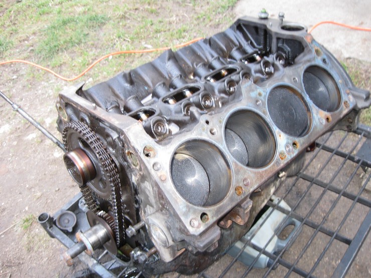

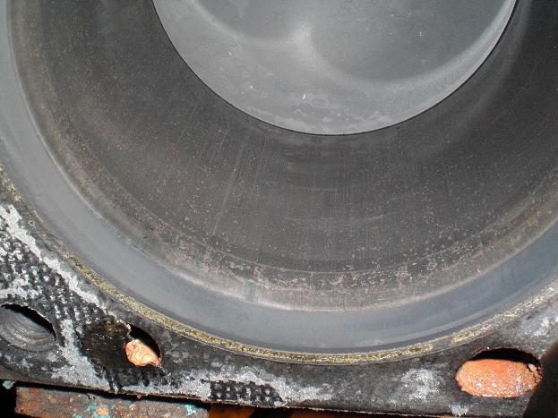

Phil Posté(e) le 1 mars 2009 Signaler Posté(e) le 1 mars 2009 Reste à rajouter /.../ un déglaçage des cylindres et éventuellement un jeu de segmentsDans quel état sont les cylindres ? Tu as pris les cotes (diamètre, ovalisation) ? Parce qu'au-delà d'un certain point il vaut mieux prévoir réalésage + pistons Citer

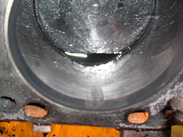

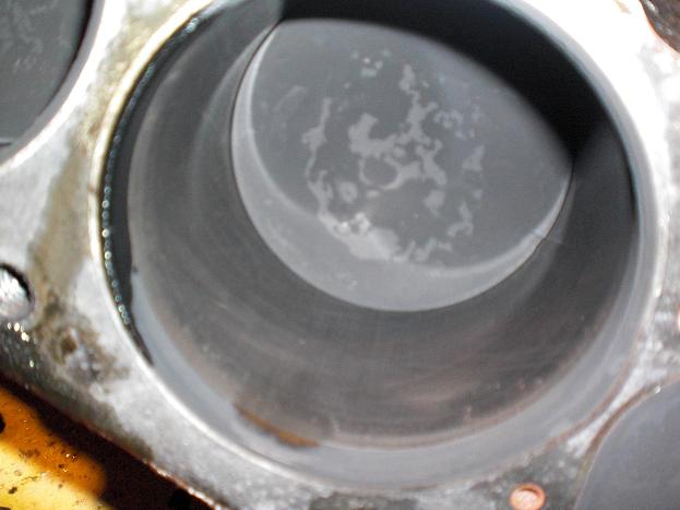

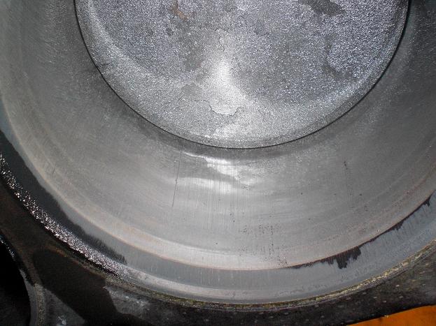

Lolo Posté(e) le 1 mars 2009 Auteur Signaler Posté(e) le 1 mars 2009 Ben ça me parait pas mal. Certains pistons était bien calaminé sur le dessus. avant de démonter le moteur l'auto tournait très riche dut à un problème de réglage air/allumage/carbu. L'auto démarrait nickel à froid et plus difficilement à chaud. Ceci dit j'étais obligé d'ouvrir le papillon du starter pour démarrer sinon elle s'engorgeait. Elle fumait très noire quand on la ramené pour son dernier voyage (1 Km environ) et je n'avais que 6 ou 7 cylindres. Par contre pas de fumées bleues ou blanches même sur des "petites" montées en régime ou sur des déccélérations. Pas de traces suspectes sur les pistons ou sur les cylindres. Pas de cliquetis. "normalement" cette auto "aurait" 76 000 Kms dont une majeure partie éffectués par une bourgeoise. Au départ je voulais juste faire une pochettes de joints car l'auto tournait bien. Mais une fois tout démonté on m'a conseillé de tout faire. Maintenant je sais plus. Citer
Baz Posté(e) le 1 mars 2009 Signaler Posté(e) le 1 mars 2009 La calamine sur les piston n'est pas grave, il suffira de frotter ... Ce qui est important c'est l'état de surface des cylindres. Selon Rudy de Performance Products, le diamètre des cylindres ne doit pas dépasser le diamètre nominal + 0.03 mm (0.0012"), et l'ovalisation 0.01 mm (0.0004"). Citer
