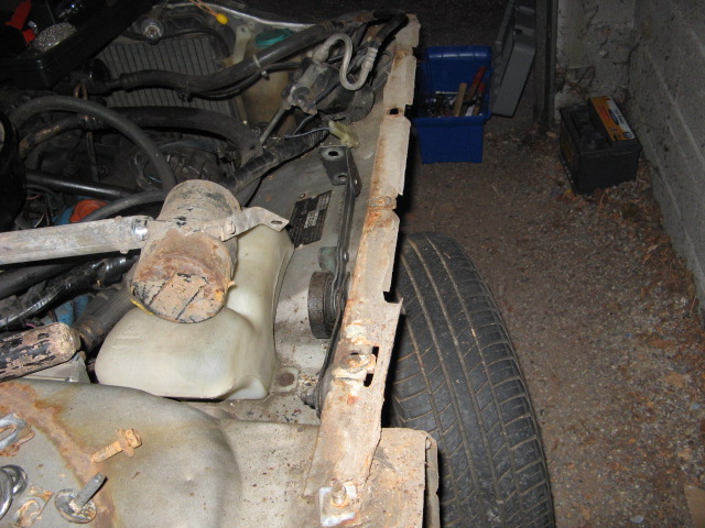

Lolo Posté(e) le 28 février 2009 Auteur Signaler Posté(e) le 28 février 2009 Bon alors un premier bilan pour le dérouillant phosphatant . C'est un produit correct qui n' a rien de plus qu'un autre dérouillant connu (Ot'rouille par ex). il faut bien respecter la dilution à l'eau préconisé. J'ai voulu le tester avec une dilution moins importante et le temps de réaction s'en ait retrouvé éxcèssivement ralongé. L'acide contenue dans ce produit à besoin d'eau apparament pour bien réagir. Ceci-dit le temps de réaction est bien plus long que celui indiqué. Comptez bien 5 à 6 heures. On voit pas super sur les photos mais la différence est flagrante. La rouille ne disparait pas (faut pas rêver) mais une fois que le produit à fait son effet, il suffit de gratter un peu pour voir apparaître la tôle à nue. j'essaierais de faire de meilleures tofs pour l'autre passage de roue. Citer

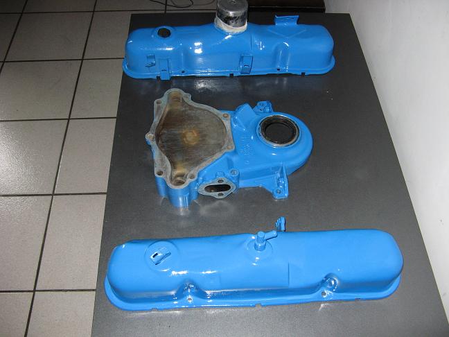

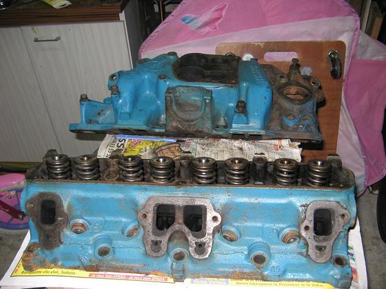

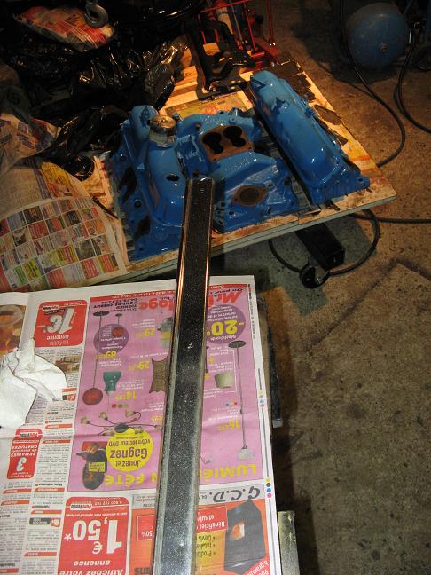

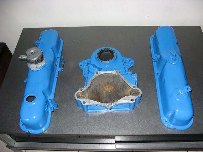

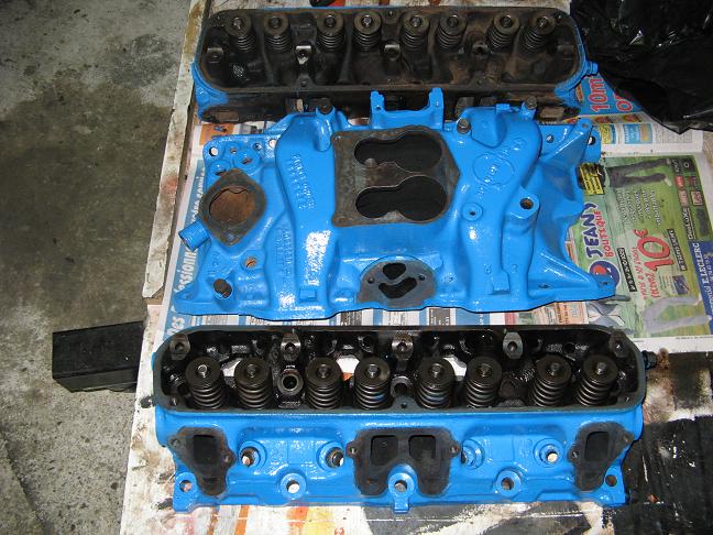

Lolo Posté(e) le 4 mars 2009 Auteur Signaler Posté(e) le 4 mars 2009 Suite des tests Restom: aujourd'hui j'ai peint certains éléments du bloc avec la peinture spécial moteur. Le rendu est très bien sur les surfaces irrégulières mais moyen sur surfaces lisses. Sur la pipe et les culasses l'application au pinceau est top car elle couvre très bien et cela permet de mettre juste le nécessaire. Par contre sur les caches-culbu elle se tire mal et pourtant j'ai peint à 18°C. la peinture sèche très vite en surface ce qui interdit de repasser "un petit coup pour être sur"! Imaginez en été !! Je vais donc refaire les caches-culbu au pistolet ainsi que le carter de distrib. Pour le bloc c'est du rugueux donc au pinceau. Sinon super produit. Ah oui elle décante à mort la bougresse. au bout de 10 mn je voyais des trucs bizarres dans mon garage avant: Après: Citer

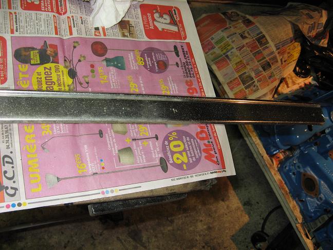

Lolo Posté(e) le 5 mars 2009 Auteur Signaler Posté(e) le 5 mars 2009 DC Boutique suite ai essayé le brillanteur pour alu (ils l'appellent comme ça ) et c'est pas mal. Bon faut pas croire que l'on se retrouve avec une pièce neuve mais cela fait pas mal revenir les pièces en aluminium. Ceci dit celles-ci n'avait pas été nettoyées depuis des lustres. Ce week-end si le temps le permet je vais essayer l'apprêt chromato donc à suivre... Citer

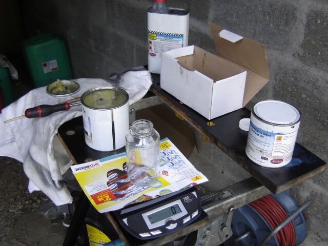

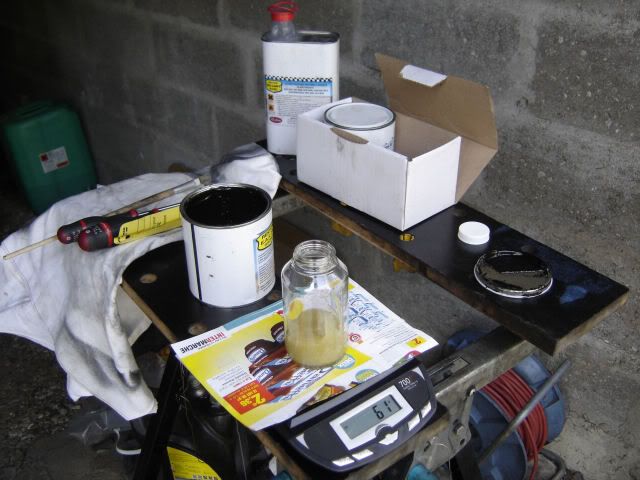

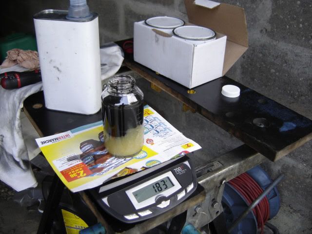

Baz Posté(e) le 13 avril 2009 Signaler Posté(e) le 13 avril 2009 Je me suis préparé une dose de peinture époxy Restom. J'en ai profité pour faire des photos. Voici les dosages utilisés : 50% de base + 50% de durcisseur + 50% de diluant (dose de diluant maximum préconisé par Restom). On mélange la base, puis on met la dose dans le pot (produit assez pâteux) : Pareil avec le durcisseur (plus liquide) : Puis le diluant (complètement liquide ) : Il faut bien mélanger (racler les cotés et le fond pour bien diluer tous les ingrédients), c'est prêt : Avec une peinture aussi diluée, il faut faire plusieurs couches (sinon attention les coulures). Citer

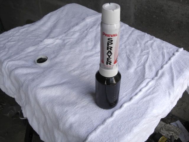

Lolo Posté(e) le 13 avril 2009 Auteur Signaler Posté(e) le 13 avril 2009 Cool Baz !! Alors ça donne quoi une fois fini, des tofs ??. Et pis ton Sprayer ça m'a l'air d'être sympa comme concept. Je voulais l'essayer mais entre temps j'ai eu un compresseur et un pistolet . Citer
Baz Posté(e) le 14 avril 2009 Signaler Posté(e) le 14 avril 2009 Ben reste avec ton compresseur et ton pistolet. Ce système de bombinette, ne délivre pas beaucoup de pression c'est plutôt long (il faut faire plein de passes). Citer

Chevy230 Posté(e) le 26 octobre 2009 Signaler Posté(e) le 26 octobre 2009 Salut Lolo dis-moi kézako ton "sprayer" Citer
Baz Posté(e) le 27 octobre 2009 Signaler Posté(e) le 27 octobre 2009 C'est comme une bombe de peinture, sauf que c'est toi qui fais ton propre mélange. C'est pratique pur les gens qui n'ont pas de compresseur / pistolet, ou pour faire des retouches. Citer
Chevy230 Posté(e) le 27 octobre 2009 Signaler Posté(e) le 27 octobre 2009 OK merci.Tu le trouve où se biduletruc? Citer
Lolo Posté(e) le 27 octobre 2009 Auteur Signaler Posté(e) le 27 octobre 2009 Là par exemple Visitez mon site web Citer
