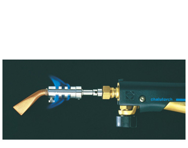

Olds 60's Posté(e) le 27 juin 2010 Signaler Posté(e) le 27 juin 2010 pour réparer ce genre de fissure, j'aurais plutôt utiliser un fer à souder à gaz, (qui chauffe plus qu'un fer à souder électrique) qui se branche direct sur une bouteille de butane ou propane ca t'aurais permis d'avoir une soudure plus belle car avec la pane du fer tu peut lissé le tour et non faire un gros paté enfin le principal est que ca ne fuit pas pour la peinture, à l'époque j'avais mis sur le radiateur de la Dart de la peinture Haute température noir en bombe, ca n'avais jamais bougé Citer
FayMoX Posté(e) le 27 juin 2010 Auteur Signaler Posté(e) le 27 juin 2010 Je me suiis servi d'une lampe à souder (gaz) c'est de cela que tu parle??? Tu avais utilisé un appret avant la peinture? Citer
Olds 60's Posté(e) le 28 juin 2010 Signaler Posté(e) le 28 juin 2010 non j'avais bien vu ta photo, moi je me sert d'un fer comme ca : pour la peinture, je n'avait pas mis d'apret avant (oui ca fait drôle comme phrase ) mais j'avais juste repeint les boite à air et le faisceau. Pour ton cadre, met quand même un apret et une peinture noir carrosserie standard, ca sera plus efficace et puis cette parti là ne chauffe pas donc aucun intérêt à mettre de la HT bon courage pour la suite Citer

FayMoX Posté(e) le 1 juillet 2010 Auteur Signaler Posté(e) le 1 juillet 2010 Super pratique le fer pour travailler la matière facilement ( en ayant le coup de main quand même) La peinture et appret (d'avant) sont prêt, mais le ponçage n'avance vraiment pas vite.pffffff De rien pour la ballade c'est avec plaisir. C'est dur de resister au coup de coeur. le problème arrive quand tu en as trop souvent.lol Citer
