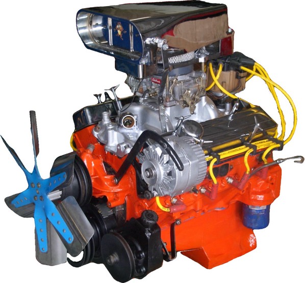

ce nouveau moteur que je viens d'installer était sur une chevelle, l'ancien propriétaire me l'a vendu car il voulait le remplacer par un big bloc. il m'a dit qu'effectivement le moteur a subit une préparation : culasse double bosse, arbre à came, culbuteur à rouleaux, pipe d'admission changée, pistons forgés......
comme vous pouvez le voir sur la photo que j'ai envoyé dans mon précédent message, j'ai cardu edelbrock 1406, est ce suffisant ?

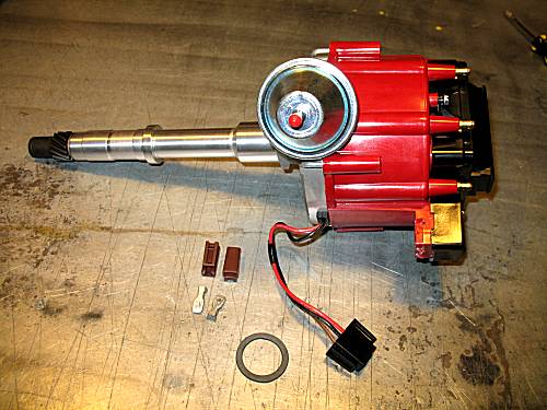

Quand ton moteur baisse de régime, la dépression baisse aussi, pour ne pas qu`il cale il y a une capsule sur le coté du distributeur (Delco pour les français) qui ajuste l`avance. Si la capsule est non fonctionnelle, le moteur va caler à bas régime sous l`effort :sifflement:

Quand ton moteur baisse de régime, la dépression baisse aussi, pour ne pas qu`il cale il y a une capsule sur le coté du distributeur (Delco pour les français) qui ajuste l`avance. Si la capsule est non fonctionnelle, le moteur va caler à bas régime sous l`effort ;)

Quand ton moteur baisse de régime, la dépression baisse aussi, pour ne pas qu`il cale il y a une capsule sur le coté du distributeur (Delco pour les français) qui ajuste l`avance. Si la capsule est non fonctionnelle, le moteur va caler à bas régime sous l`effort :D
T'as pas une tit photo pour montrer ce que c'est que cette capsule?
merci
