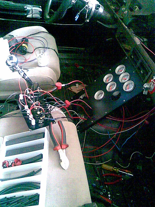

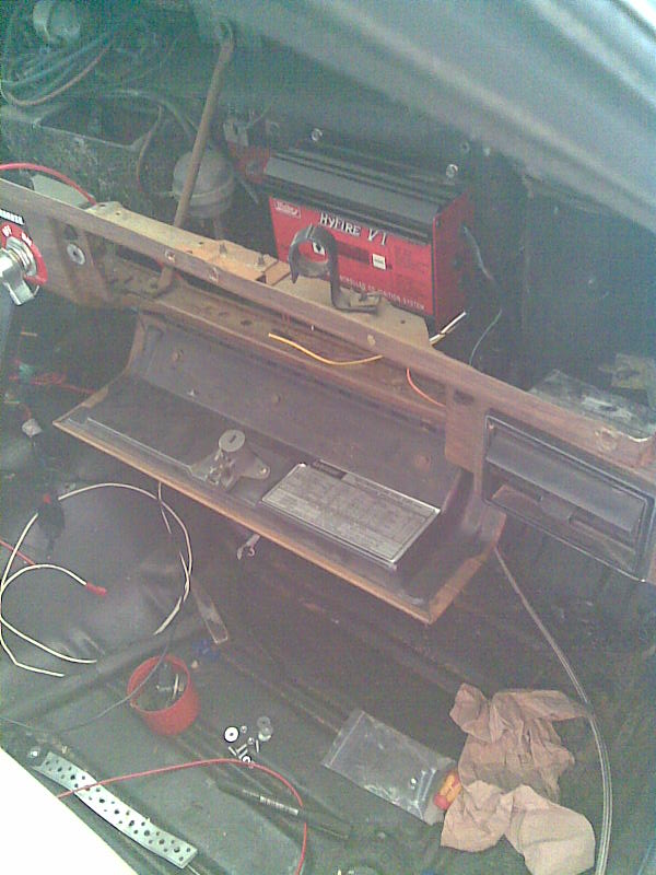

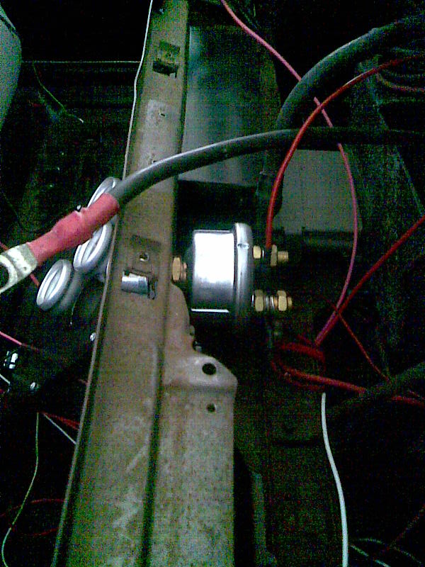

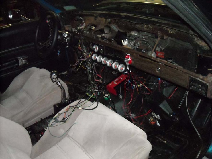

voila ou j'en suis maintenant .........,pas eu beaucoup le temps de bosser dessus pour divers raison,

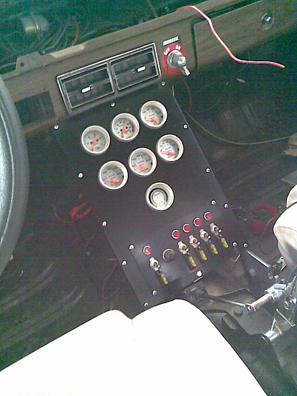

fabrication d'une console central toute simple pour réunir tout les mano, et inter ensemble

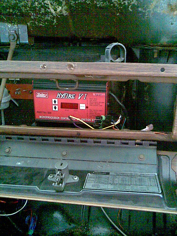

ensuite bouger le boitier d'allumage malory de place
repérage de tout les câbles recentrer tout le câblages,etc....

Il te reste a mesurer les harnais, puis mesurer leur isolement a la masse ...
Posté(e)
En tout cas c'est un beau bordel tout ces fils !!
Mais ta console est super bien faite :sifflement:

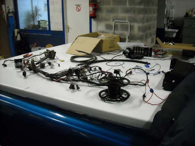

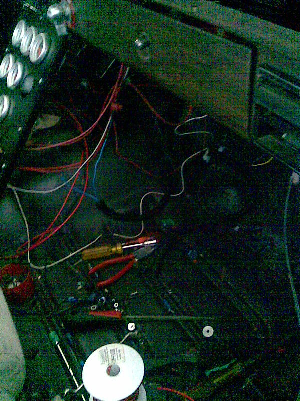

des news la planche moroso est cablé le hyfire pareil le line lock aussi reste a cabler le nitrous et quelques mano :D;):wub:
voili voilou
Posté(e)
du beau boulot ! ;) j'admire !! surtout que je'"urticairise" à la vue d'un fil electrique alors là... :wub:
Posté(e)

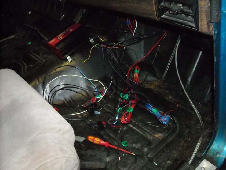

et encore c'est juste la partie visible :wub: puis la moitier des mano sont pas encore racordé :D et il reste le cablage du nitrous et d'un systeme de rupteur programmé pour foutre le ranch a 3000rpm sur la ligne de départ ;)

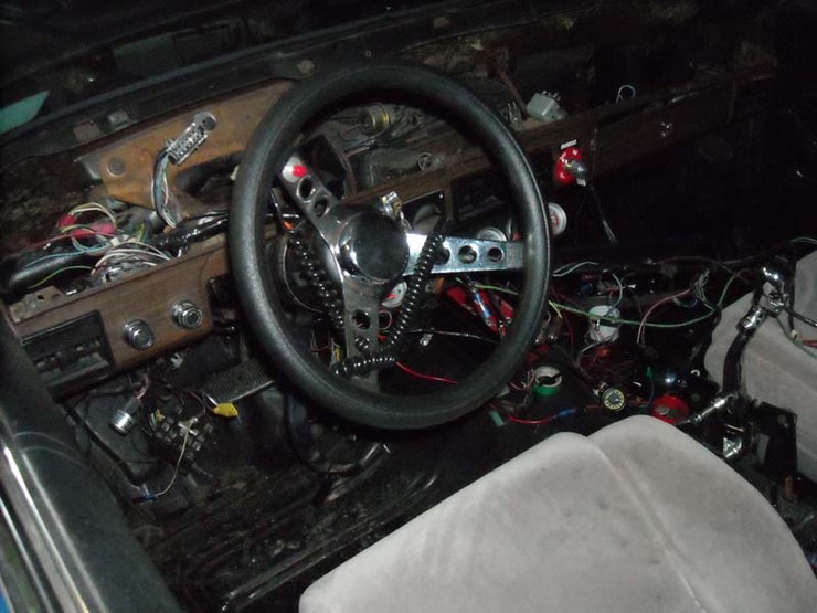

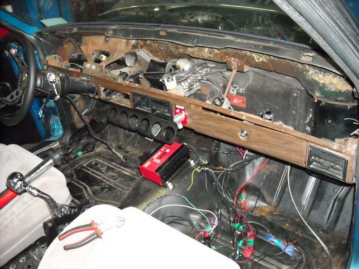

Pas de tofs ?? ;) on a faim nous !! :annif:
Posté(e)
bhé nan ya plus rien qui traine ;)
reste a remonter le tableau de bord,mais avant je doit tester le nos,le rpm limiter,etc...
