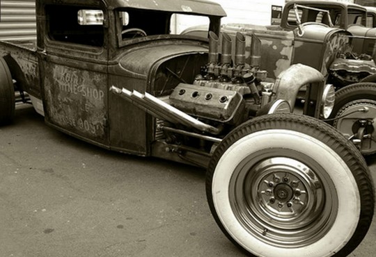

xav45 Posté(e) le 10 avril 2009 Auteur Signaler Posté(e) le 10 avril 2009 et se genre la? on peut rouler avec? (si on garde le moteur d'origine) Citer
thierry Posté(e) le 10 avril 2009 Signaler Posté(e) le 10 avril 2009 Oui si l'échappement latéral n'est pas fonctionnel mais si c'est pour en acheter un déja fait aux States je doute qu'il y en ait beaucoup de disponibles avec un moteur d'origine et si tu veux en construire un toi meme, ca sera un boulot monstre pour arriver a ce résultat et comme le dit la plaque d'immatriculation, ca sera trés cher Citer

bru301 Posté(e) le 10 avril 2009 Signaler Posté(e) le 10 avril 2009 et se genre la? on peut rouler avec? (si on garde le moteur d'origine) Oui si l'échappement latéral n'est pas fonctionnel mais si c'est pour en acheter un déja fait aux States je doute qu'il y en ait beaucoup de disponibles avec un moteur d'origine et si tu veux en construire un toi meme, ca sera un boulot monstre pour arriver a ce résultat et comme le dit la plaque d'immatriculation, ca sera trés cher C'est quand même un peu plus complexe... Quand on se rend sur le site de la DRIRE , on trouve entre autres ceci: "Pour être admis à circuler sur la voie publique, tout véhicule de construction artisanale ou transformé doit faire l'objet d'une réception à titre isolé par la DRIRE. La réception consiste à vérifier la conformité du véhicule aux dispositions techniques fixées par le Code de la route et à s’assurer de son bon état de marche. La procédure de réception s'applique dans les cas suivants : modification des dimensions d’un véhicule changement de moteur d’un véhicule reconstruction d’un véhicule construction d’une remorque routière d’un poids total en charge inférieur à 3,5 tonnes (type original) construction d’une remorque agricole aménagement d’un véhicule atelier transformation d’un véhicule à moteur en autocaravane (camping-car) équipement d’un véhicule pour fonctionner au G.P.L. aménagement d’une cabine approfondie dans une camionnette modification des charges autorisées sur un véhicule (P.T.A.C., P.T.R.A.) transformation d’une voiture particulière en véhicule " de société " transformation d’un véhicule " de société " en voiture particulière La réception à titre isolé s'applique également aux véhicules importés à l'unité d'un pays n'appartenant pas à l'Espace Economique Européen." La hauteur étant une des dimensions d'un véhicule, ça répond à ta question Xav45. Le chop-top doit passer obligatoirement par la case DRIRE, ce qui ne veut pas dire que c'est accepté... De plus la première phrase est on ne peut plus claire. Tu as parfaitement le droit de modifier ton véhicule, de te faire un super hot-rod "delamortkitue" ou tout autre kustom de ton choix à partir du moment ou tu l'utilises dans ton jardin ou sur un terrain privé comme, par exemple, un circuit ou un parc d'exposition à condition toutefois d'y aller sur une remorque. Pour en faire usage sur la voie publique.....homologation obligatoire. C'est un point que les assureurs connaissent bien, et pour cause, c'est leur issue de secours en cas de pépin grave. Quand tu leur déclare la modif de ton véhicule, ils acceptent de le couvrir, moyennant un petit plus financier quand même , en oubliant de te préciser, mais cela va de soit car l'assureur n'est pas le législateur et son contrat n'a pas force de loi, que leur couverture ne comprend que l'usage légal du véhicule, ce qui dans ce cas là est vachement limité . Après, tu fais comme tu veux, tu es un grand garçon et quand tu fais une connerie et bien tu l'assumes, parce qu'en dehors du cadre légal ils ne payeront pas à ta place... Citer
