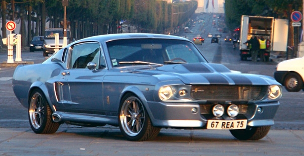

Ca je suis pas sur que la FFVE ait l'autorité de décider si une voiture peut etre immatriculée ou pas. Madness US Cars et Olivier Panis ont réussi a immatriculer des Mustangs Eleanors construites par Classic Recreations en France et avec les modifications qu'elles ont c'est des purs hot rods. Si c'est possible avec une Mustang, ca le sera avec un Ford 32 ou n'importe quelle voiture.
Cette voiture est toujours sur PARIS et c'est O. PANIS qui l'a achetée suite a une importation.
la voiture est en CG "COLLEC" fait avec le dossier FFVE et est une classic 67 code C donc doit etre avec le V8 289 :blink:
L'importateur pro ou particulier ne c'est pas fait chier a faire une RTI pour cet import mais a rempli le dossier FFVE qui est en faite une declaration sur l'honneur des dires des renseignements declarés par son proprietaire.
