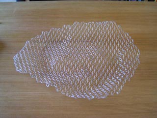

Yop,
Bon la Park va bientôt avoir une cure de Jouvence sous peu !
Alors grosso merdo je vais lui refaire la partie avant :
Le capot --> un coin est un peu plié, rien de méchant, et une petite bosse pas trop visible.
J'ai un jeu d'optique US neuf ainsi qu'une calandre, actuellement j'ai un phare qui a perdu son mirroir à l'intérieur et il me manque une veilleuse latérale.
Aussi une calandre d'okkaz en très bon état ainsi que les baguettes manquantes, sauf la longue qui fait la largeur.
Maintenant le plus rock n' roll : mon aile droite à qui il manque un bout grand comme une main et 1/2 sur l'avant.
C'est donc le morceau juste derrière la veilleuse.
Alors mon idée pour refaire le truc dont j'ai peut être déjà parlé (trouver une aile en état est mission impossible, sauf payer une fortune en port pour un achat à $90 aux US :D ) :
* Je démonte mes deux ailes
* Je dégrossis en biseau les bords de la cassure
* Je prends du fil inox assez résistant pour garder une mise en forme et je prend la forme de l'intérieur de mon aile saine
* Je fixe ces fils un à un à l'intérieur de l'aile au même endroit avec une magique rotation de 180°
* Je me retrouve donc avec un maillage dans le troutrou (les habitués de Maya, 3DSMax et autres SolidWork voient de quoi je parle !)
* Je mets de la toile fibre de verre fine et résinage du tout
* Masticage et finition
* Apprêt - Peinturage & co...
Voilà mon idée, peut être pas la bonne, je me fais ch** pour rien et y'a plus simple ?
Bref, je suis preneur de tout avis (Jerem, Lolo et autres carrossiers bienvenus !) ^_^
Thx les potosses :unsure:

Aile en ABS, ^_^ mais c'est le cas de presque toute les voitures modernes.
Ton idée n'est peut-être pas la meilleur, qui est le remplacement, mais bon elle est acceptable. Par contre je ne sais pas si il te sera très facile de faire la rotation du maillage. A voir! Est il vraiment utile?

Ton idée n'est pas mauvaise mais compliqué à mon sens à réaliser pour avoir toutes les courbes....
Avec un grillage fin rigide tu peut lui faire prendre la forme désirée plus facilement grâce à sa concentration de maillage. Ainsi la pose de la résine se fera de manière plus homogène et donc moins chiant à poncer ! ^_^

pas bespoin de tout ce bordel mon ami,
il suffit de noyer dans le plastique un renfort en grillage te aprés tu pose la resine.
la forme final sera faite avec la mastic alu et basta ^_^

Oui oui, c'est de l'abs (t'as déjà vu de la tole qui pete comme du verre ? :D), du bon plastoc avec zéro souplesse :D
Bizarre d'avoir voulu ganer 3 kilos sur une caisse d'1T7, mais bon...
Ok pour le grillage, je connaissais pas, en effet l'idée est la même mais bien plus pratique, bien qu'avec mon système j'aurais plus de précision dans la forme.

Ah ok :D bah moi je pense comme Tbird61 sauf pour le mastic alu, vaut mieux mettre du mastic fibre de verre par dessus la résine, ensuite du mastic de finition et zou!
Je me rappelle d'un pare choc de 306 un peu spécial ou il manquait également un bout, j'avais fais la forme au grillage(pour ça trouve un keke tuning près de chez toi et découpe un bout sur son pare choc :D ) et ensuite résine, mastic fibre de verre si besoin et mastic de fintion et roulez jeunesse :P

perso pour les pare choc en plastoc , je mets du mastic alu en garnissage (il ne fendille pas au bout de 5 ans meme en epaisseur).
puis mastic de fibition est basta.
ça donne:
-grillage
- fibre + epoxy
- mastic de remplissage (alu ou autre en s'en tape)
- mastic de finition
et après... ben apprêt et peinturage

rigolez pas mais quand j'etais jeune c'est ce que je faisais, je récupérai des morceaux après des accidents et je m'en servais pour bricoler, car le plastique se forme super bien au pistolet a air chaud :P
