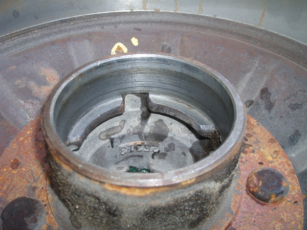

Hier, dépose délicate du roulement fourni avec l'arbre (toujours à la disqueuse, mais cette fois sans dégâts vu que c'est TBird qui était aux commandes de l'engin ;) ).

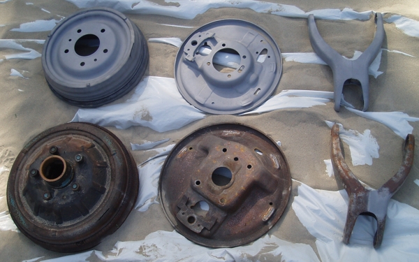

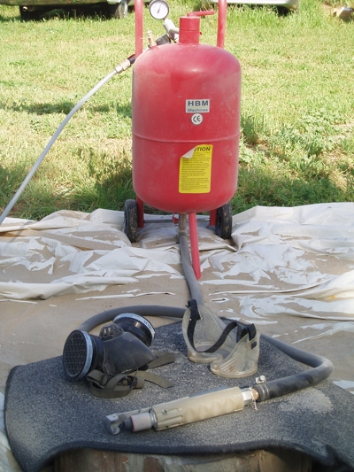

Ce matin, sablage des deux tambours et flasques et de deux triangles supérieurs. Par manque d'expérience, cela m'a pris quasiment trois heures :) alors que TBird, optimiste comme toujours, tablait sur moins d'une heure...
Le matos (sableuse, buse de sablage, masque respiratoire, lunettes) :
Et le résultat sur la première moitié des pièces, impressionnant comme toujours :
Le plus pénible (et de loin) c'est les tambours, pièces de fonte avec des recoins tout partout qui renvoient le sable à la figure :)

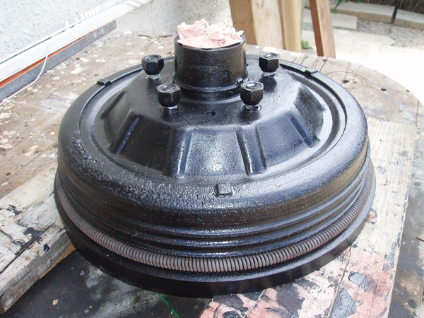

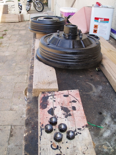

Puis peinture à l'Hammerite cet après-midi, première couche (couche fine, si tant est que c'est possible de passer de l'Hammerite en couche fine au pinceau :D ) :
La deuxième couche en fin d'après-midi, ça avance ça avance :D

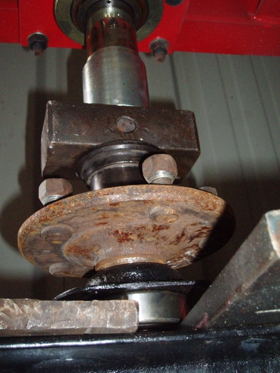

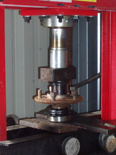

Mardi, ce sera la pose du roulement de roue AR à la presse chez l'ami José qui est équipé pour.

Hier matin, mise en place du roulement neuf sur l'arbre de roue AR à l'aide de la presse à tonton José ;)

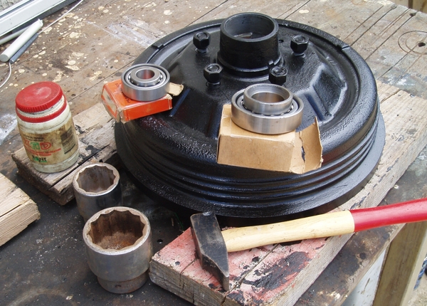

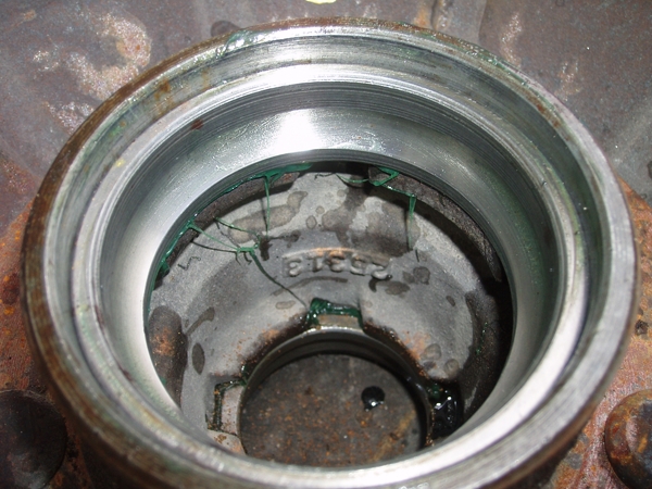

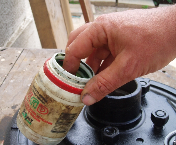

Hier après-midi, montage des bagues de roulement sur le tambour AV.

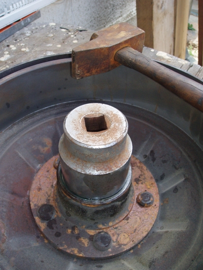

Matériel : les bagues, de la graisse, un petit marteau pour tapoter les bagues et les mettre dans l'axe, un gros marteau pour les enfoncer, des douilles pour aller entre le gros marteau et les bagues :wub: .

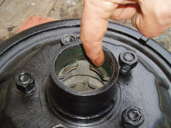

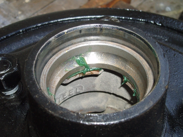

On graisse la portée et la bague

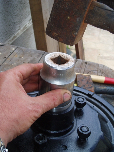

On enfonce la bague avec marteau et douille (ici 41 mm) , jusqu'en butée :
Pareil pour le roulement intérieur, cette fois avec une douille de 54 mm
On protège tout ça avant le montage du tambour sur la fusée avec les cages et les bagues intérieures

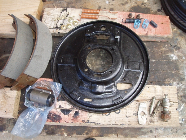

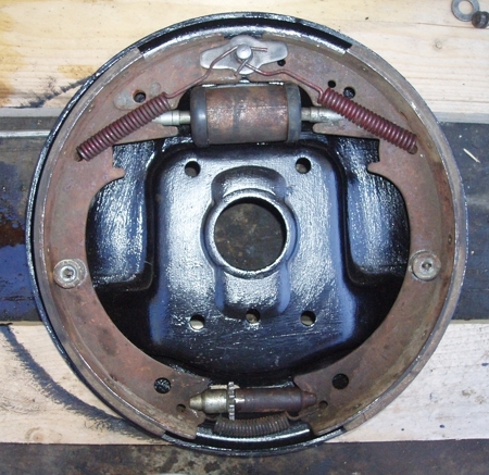

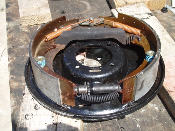

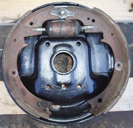

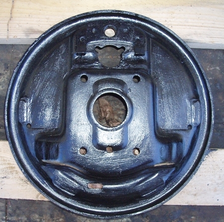

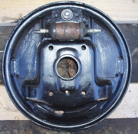

Aujourd'hui, remontage des garnitures, cylindres, et divers ressorts sur les flasques de roues
Flasque AR (la plupart des pièces, qui ont fortement chauffé, sont changées en neuf y compris les garnitures)

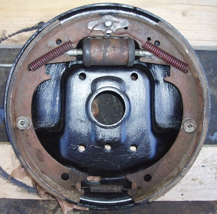

Flasque AV (toutes les pièces sont conservées car en bon état)

C'est normal que le ressort sous le dispositif de rattrapage automatique soit courbé ?

Pourquoi as-tu graissé la portée des roulements dans le tambour ? :sifflement:
c'est justement le truc à ne pas faire, il faut que le contact entre ces pièces soit intime, sinon tu as la bague qui risque de se mettre à tourner, et t'es reparti pour un tour...
Oui, c'est lui qui empêche la vis de rattrapage "en étoile" de tourner dans tous les sens : quand on la règle, on doit sentir le ressort faire "clac" au passage de chaque branche de l'étoile.
Ben passque le TBird a fait la même chose sous mes yeux en remontant le roulement et la bague d'arrêt sur l'arbre AR... :megatop:

... j'ai vu sur une des photos du tambour que tu as postée plus haut que tu avais le même ressort extérieur que sur ma Fury 59 ; dis-moi il sert à éviter les vibrations ou ??? :deprime:

... j'ai vu sur une des photos du tambour que tu as postée plus haut que tu avais le même ressort extérieur que sur ma Fury 59 ; dis-moi il sert à éviter les vibrations ou ??? :blink:
Il sert avant tout à empêcher le tambour de (hurler) lors du freinage :)
