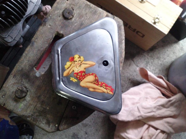

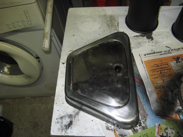

Lolo Posté(e) le 2 août 2010 Auteur Signaler Posté(e) le 2 août 2010 des news, alors notre ami Speedfighter avait raison, ce moulbif est bien en boite 4. Les glinches ne passait plus car les 20 ans d'immobilisation ont du figés un peu le merdier....du coup démontage mais quand je saurais ce qu'on met comme huile de boite dans ces mécaniques d'un autre temps... sinon aujourd'hui est un grand jour car nous commençons le remontage. plusieurs petites pièces ont été préparées pour l'occas : boite à outils décapée puis vernis (mais sans la pin-up car elle à pas aimé le vernis !!!), fixations d'échappement en laiton décapées mains, et pleins d'autres trucs que vous découvrirez ce soir... j'ai hâte de voir ce que ça donne ! Citer

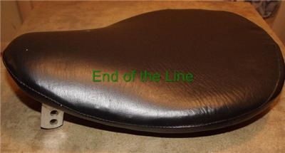

Lolo Posté(e) le 2 août 2010 Auteur Signaler Posté(e) le 2 août 2010 Ah oui hier soir j'ai topé ça sur Ebay motors à 55 roros tout compris................ça vaut pas le coup de s'emmer*er à fabriquer une selle !! Citer

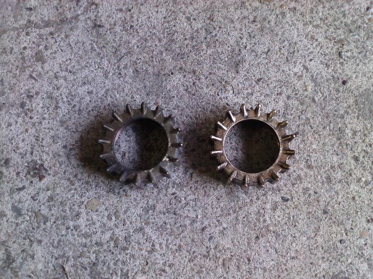

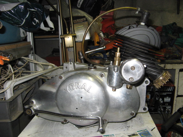

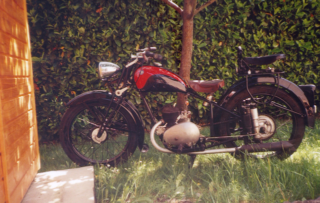

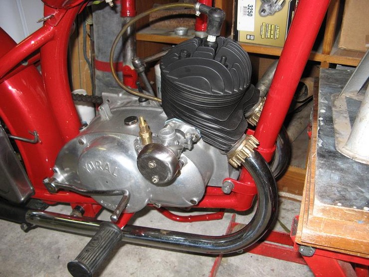

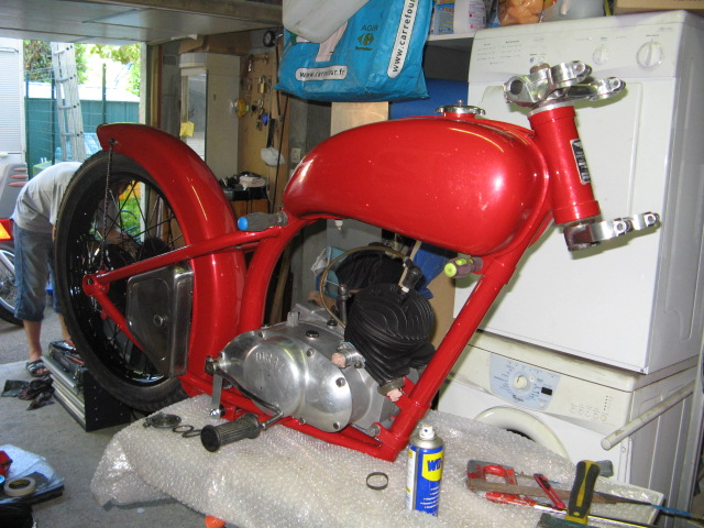

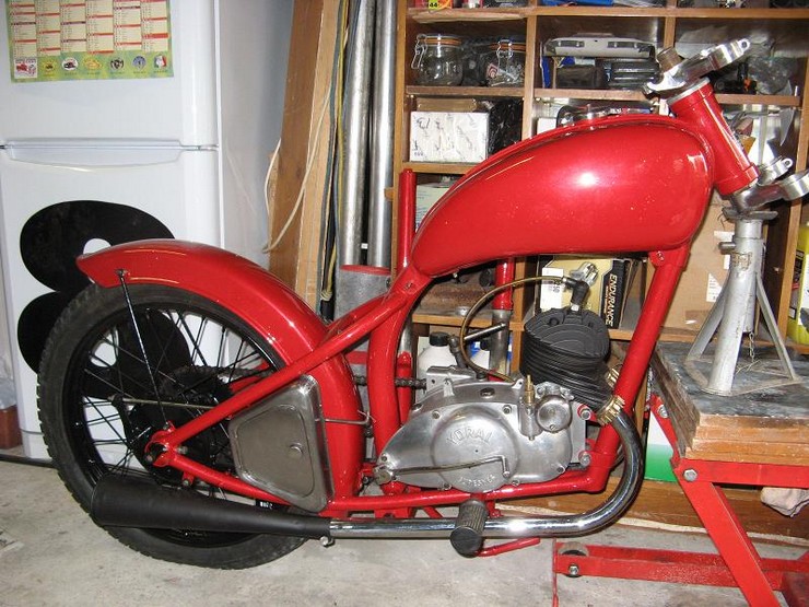

Lolo Posté(e) le 2 août 2010 Auteur Signaler Posté(e) le 2 août 2010 BIGLOLLE a dit : Bravo , j'aime beaucoup votre idée avec cette bécane . Sa me fais remonter des souvenirs , j'avais commencer par la restau d'une " mob " de marque ALCYON de 100 cm3 ily a ............pffou . Super , vite la suite !!!!!!! Ouah une alcyon !! avec une fourche Gerber je suppose ? tu sais celle qui ressemble aux ancêtres des Springer... Merci pour les encouragements, ça change des remarques genre : "p'tain, ça vous dérange pas de massacrer le patrimoine Français mécanique !!" En attendant les tofs du remontage voici celle du moulbif fini. Haut moteur repeint à la paint haute température, carbu refait à neuf avec son filtre à air d'origine (trèèèèèèèès rare !!!), pièces en laiton polies pendant......longtemps !!! et les échappements moitié peinture HT, moitié poli (tube).... et la boite à outils refaite sans la pin-up.....snifff ! Citer
Stangsud Posté(e) le 2 août 2010 Signaler Posté(e) le 2 août 2010 Oué c'est bien sa , cette fourche d' ALCYON était manifique , pour votre moulbif jolie boulot , mais il semble que vous avez du bol, il était quand même en bonne état ? moi j'avais du l'ouvrir complet et ........ mais bon c'est votre post pardon , et oué le cylindre était souvent peint ( en peinture H T ) en faite votre ressemble beaucoup ) à l 'ALCYON avec la pipe en coude et le carbu a l'exterrieure ? . Tu est sure que les silencieux était peint ? sa m'étonne , mais bon ta surement raison . Votre choix de la couleur est chouette elle vas avoir un côter " Hot-Rod " moi elle était bi couleur pistache et blanc casser . Bon promis j'arrête de parler de la mienne , fini . Poster nous la suite , vite sa nous plait . Bravo les gars . Citer

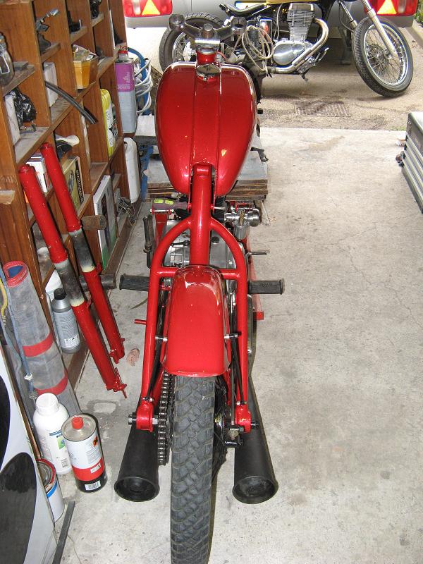

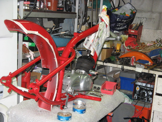

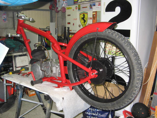

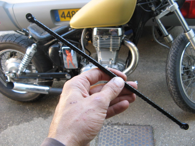

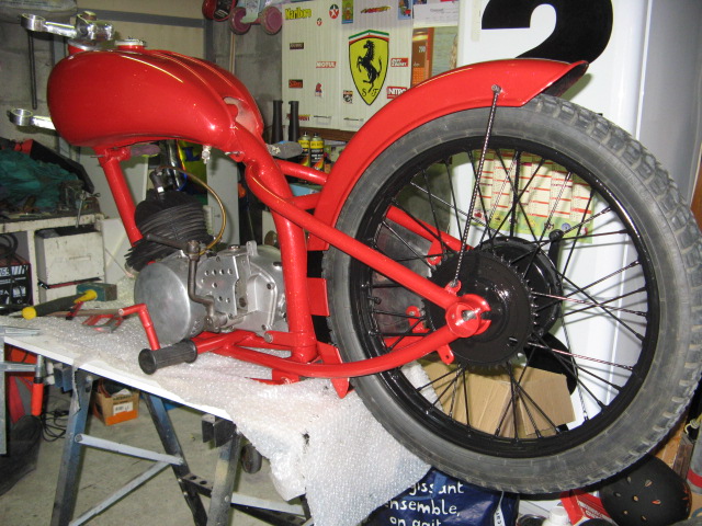

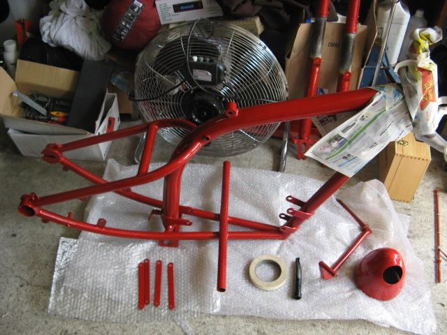

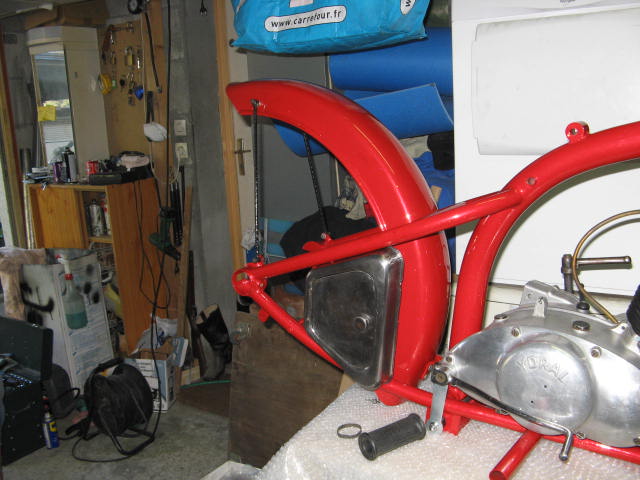

Lolo Posté(e) le 4 août 2010 Auteur Signaler Posté(e) le 4 août 2010 Merci speed pour ces précieuses infos !! quand tu écrit 1.2 c'est 1L2 ou 1/2 L pour la boite stp ?? sinon des news du "monstre": le remontage à commencé et serait terminé si l'on n'avait pas un problème pour trouver des soufflets de fourche.....ou c'est la longueur ou le diamètre qui ne vont pas mais y'a toujours un truc qui chie dans la colle........bah autrement ça serait pas drole !! Mais sans plus attendre m'sieurs dames, voici le bobber de mon pote qui je pense va en faire tourner des têtes...........chuis même un peu jaloux là ! les pièces en vrac; les fix de garde boues maison (une tige de renfort de béton, 2 entretoises soudées à l'ARC et roule !) préparation de la mise en Hammerite du dessous du GB: Du remontage: à suivre.... Citer

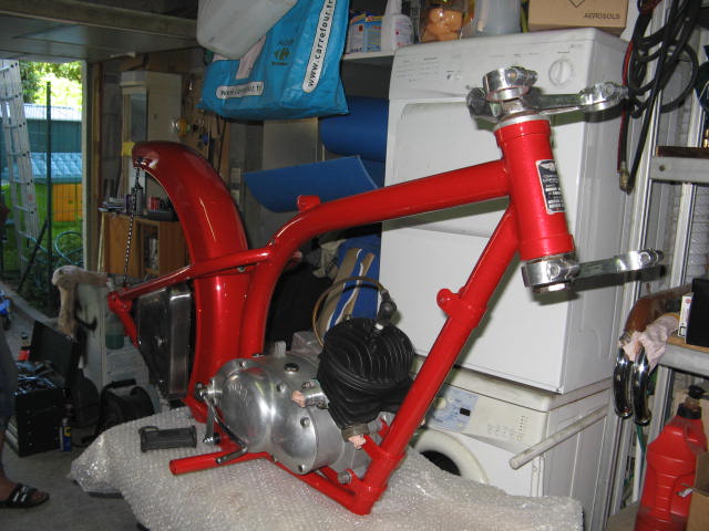

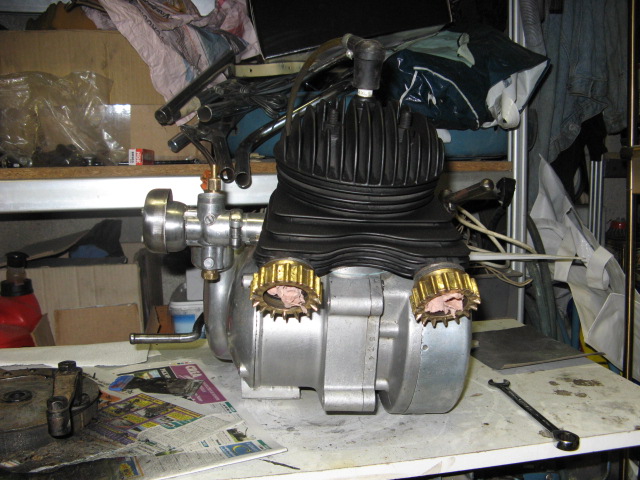

Lolo Posté(e) le 4 août 2010 Auteur Signaler Posté(e) le 4 août 2010 ...suite, toujours pendant le remontage. vous remarquerez toutes les pièces qui ont été polies à la main moteur, selecteur, carbu, Tés inf et sup caisse à outils, tiges de freins etc..........pfff complètement tarés les gonzes !! voilou c'est tout pour l'instant mais la suite ne devrais pas tarder.... Merci à ceux qui suivent cette aventure ! Citer

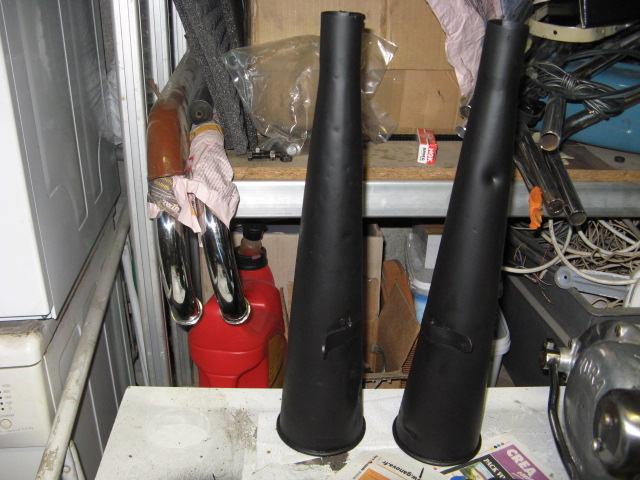

papapote Posté(e) le 4 août 2010 Signaler Posté(e) le 4 août 2010 j'adore ce projet même si je crois pas avoir tout lu depuis le début et ce que tu compte vraiment en faire...attendons de voir le résultat mais pour l'instant je kiffe bien... tu les a trouvé où les vuvuzelas qui servent d'échappement? Citer
