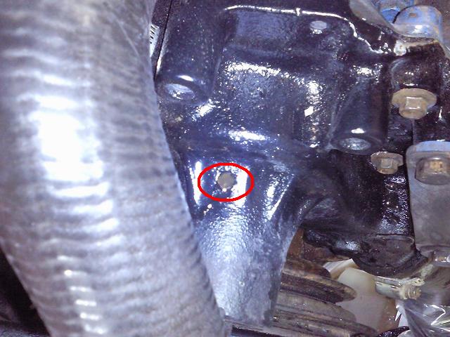

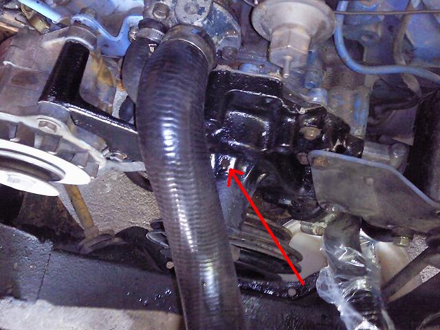

scoubidou Posté(e) le 1 juin 2009 Signaler Posté(e) le 1 juin 2009 Salut les gens... J'ai un problème, j'ai ma pompe à eau qui fuit par là...: Normal ou pas, que faire? Citer
Lolo Posté(e) le 1 juin 2009 Signaler Posté(e) le 1 juin 2009 c'était quoi ce trou à l'origine ? Citer
scoubidou Posté(e) le 1 juin 2009 Auteur Signaler Posté(e) le 1 juin 2009 il a toujours été là....!? Sa ne serait pas un point de graissage??? Citer
scoubidou Posté(e) le 1 juin 2009 Auteur Signaler Posté(e) le 1 juin 2009 et il y a le même dessous qui ne fuit pas...!? Citer
Fanamc Posté(e) le 1 juin 2009 Signaler Posté(e) le 1 juin 2009 Salut Le trou c`est le point de lubrification pour le roulement, si ça fuit c`est que ton seal céramique est naze Citer
scoubidou Posté(e) le 1 juin 2009 Auteur Signaler Posté(e) le 1 juin 2009 c'est bien ce qu'il me semblait...! Citer

scoubidou Posté(e) le 1 juin 2009 Auteur Signaler Posté(e) le 1 juin 2009 ok, merci... J'ai déjà démonté la pompe, pour refaire tous les joints, car je pensais que c'était eux qui fuyait... En attendant j'ai bouché le trou... Citer
