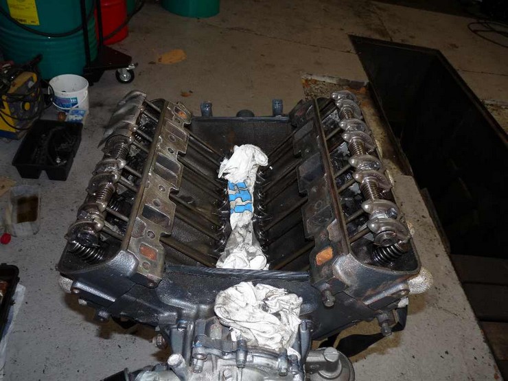

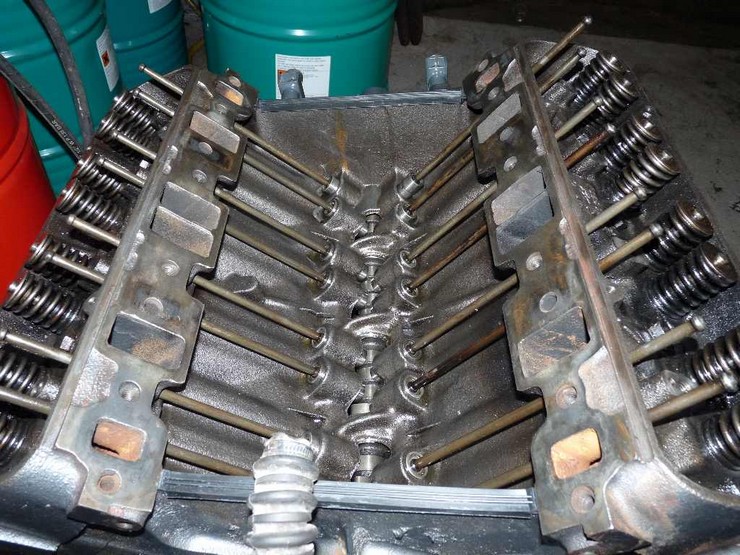

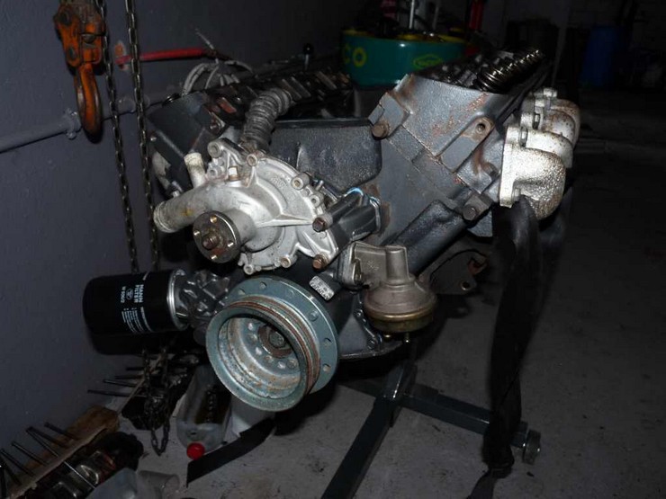

Chevy230 Posté(e) le 30 décembre 2011 Auteur Signaler Posté(e) le 30 décembre 2011 Allez des news SHE'S ALIVE ALIVE........ Le moteur est de nouveau dans la caisse. Les bagues d'arbre à came sont changées, tout le bas moteur passé à la loupe et resserré correctement au couple,et le carter d'huile redressé car le vilo frottait.Ensuite on attaque le remontage de l'arbre à came et de la pastille de desablage situé derrière.Puis vient le remontage des poussoirs qui baignent depuis plus d'un mois dans l'huile les tiges des basculeurs et les rampes.Une pompe à eau neuve est monté et enfin la pipe d'admission et les caches culbuteurs. Citer

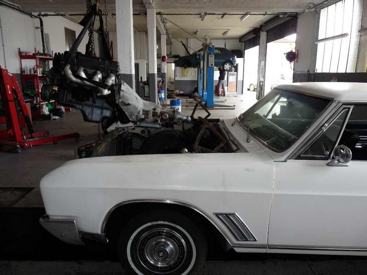

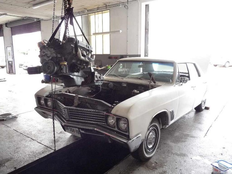

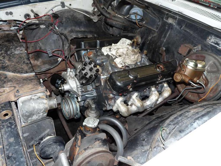

Chevy230 Posté(e) le 30 décembre 2011 Auteur Signaler Posté(e) le 30 décembre 2011 On retire le bloc du support moteur et on y colle la boite.Ensuite le palan entre en scène et on jette le tout dans la baie moteur. Citer
Vette31600 Posté(e) le 30 décembre 2011 Signaler Posté(e) le 30 décembre 2011 On retire le bloc du support moteur et on y colle la boite.Ensuite le palan entre en scène et on jette le tout dans la baie moteur. Super boulot!! sa va pouvoir descendre jusqua toulouse sa!! Citer

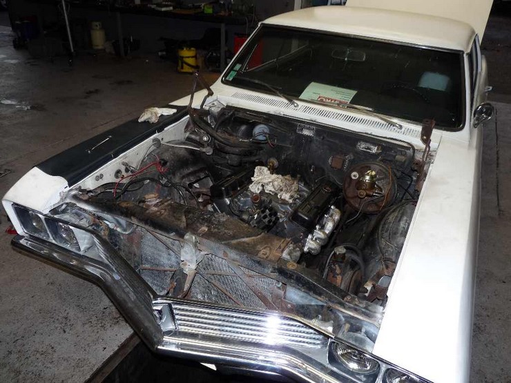

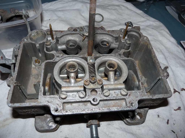

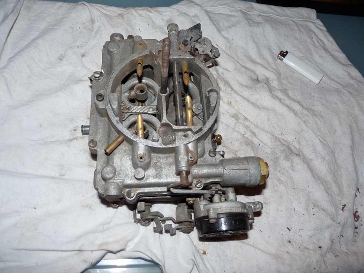

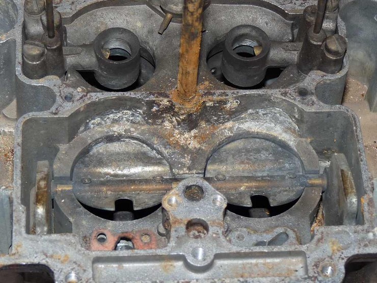

Chevy230 Posté(e) le 30 décembre 2011 Auteur Signaler Posté(e) le 30 décembre 2011 Ensuite c'est le carbu qui entre en scènes.On démonte change les joints, régle les flotteurs et la tringlerie avec le shop manual..... On replace le tout,on fait tourner le moulin sans allumage pour réamorcer le bazar.Ensuite l'allumage un peu d’essence dans les corps primaire et GAZZZZZZZZZZZZ. Il tourne enfin.Il reste quelques bricoles à régler pour replacer le capot.Et c'est good Citer
