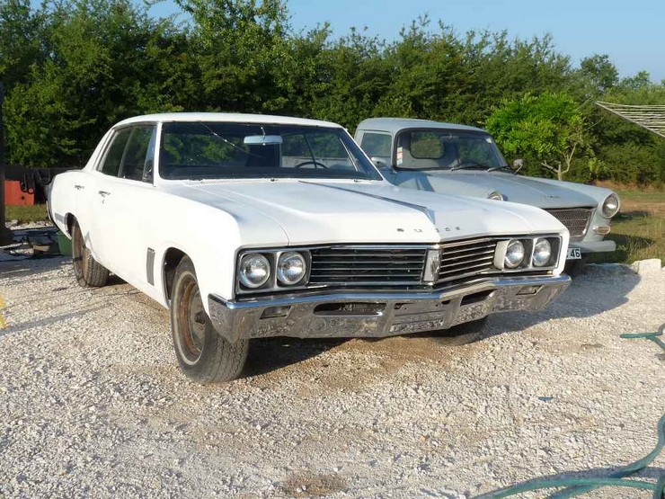

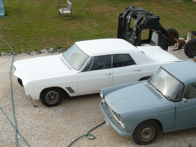

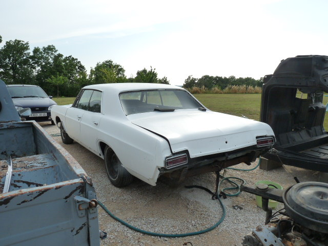

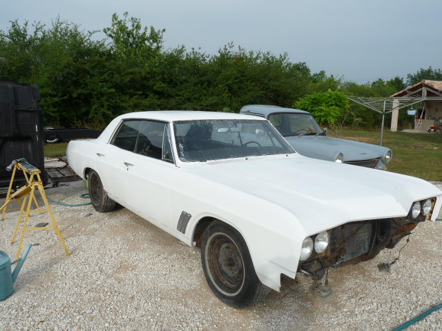

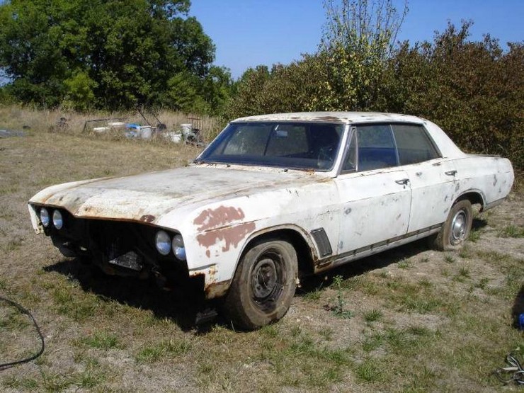

Chevy230 Posté(e) le 12 juillet 2010 Auteur Signaler Posté(e) le 12 juillet 2010 Petit up. Des news de la carrosserie.J'ai passé un petit voile de peinture sur la carrosserie.Elle ne ressemble plus à une épave. Avant: Citer
Pirate85 Posté(e) le 13 juillet 2010 Signaler Posté(e) le 13 juillet 2010 effctivement ca change Citer

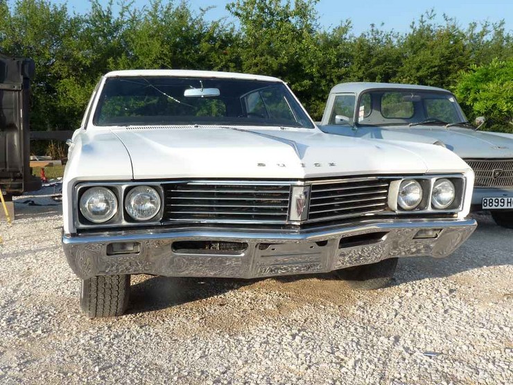

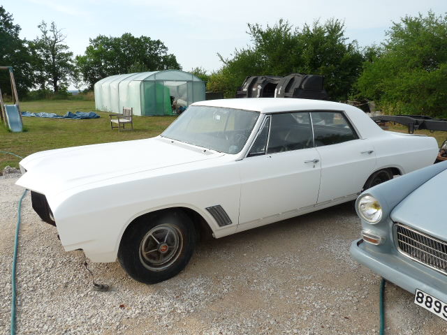

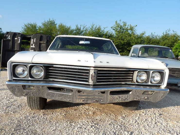

Chevy230 Posté(e) le 25 août 2010 Auteur Signaler Posté(e) le 25 août 2010 Petit up La calandre et le pare chocs sont remontés.J'ai également remonté tout les chromes mais je n'ai pas fait de photos Elle est trés méchante.Elle va en bouffer des guezs et des rusty... Citer
Comet72 Posté(e) le 25 août 2010 Signaler Posté(e) le 25 août 2010 T'essaierais quand même pas de nous faire croire qu'elle est rust free ta Buick?!? J'te crois pas...impossible après tant d'années dehors... Alors maintenant viens bouffer de la rusty au pays de Heidi-Heida, mais viens surtout boire une bière! Magnifique boulot, ça brille sévèrement, port de RayBan obligateoires avec cette Buick! Citer

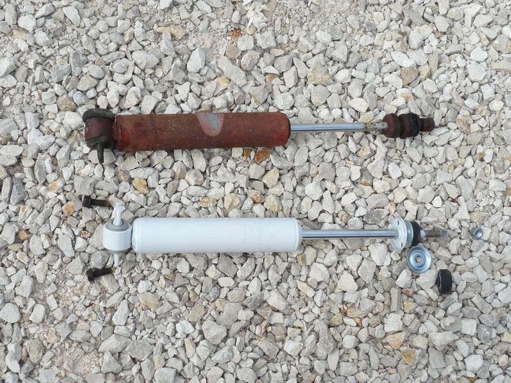

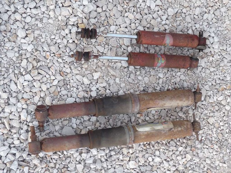

Chevy230 Posté(e) le 25 août 2010 Auteur Signaler Posté(e) le 25 août 2010 Pour le moment comme j'attend toujours ma commande pour Sandy.Je me suis attaqué au changement des amortisseurs et du silencieux(inexistant sur la voiture je vous dit pas le bruit de bombardier quand le moteur tourne). Le changements des amorto est trés simple malgrés des boulons assez chinats à retirer pour l'arriere.Cela ma prix environ 2 heures Un ancien amorto avant et le nouveau puis les 4 anciens.Ils avaient vraiment besoin d'etre changé malgrés qu'il n'y ai aucune fuite. Citer

Nick Posté(e) le 25 août 2010 Signaler Posté(e) le 25 août 2010 Elle est magnifique cette Buick, puis je n'ai jamais vu des chromes aussi beaux ! Tu leur a fait un traitement spécial ? Euh sinon, ne bouffe pas ma 'guez s'il te plait. Citer
Comet72 Posté(e) le 25 août 2010 Signaler Posté(e) le 25 août 2010 Ouf j'ai eu peur de devoir acheter une guez St-Regis powaaaaa! Bon, c'est pas une guez...bien trop belle pour ce statut vulgaire. C'est vrai que les chromes sont spectaculaires, ça c'est du lustrage! Citer
Chevy230 Posté(e) le 25 août 2010 Auteur Signaler Posté(e) le 25 août 2010 Pour les chromes:d'abord paille de fer triple 0 et ensuite chiffon doux avec du belchrom.C'est radical et lunettes obligatoire Citer

Comet72 Posté(e) le 25 août 2010 Signaler Posté(e) le 25 août 2010 Oh mince, c'est vraiment dommage, quelle gueule incroyable cette caisse! Nickel ton traitement des chromes, j'utilise le même procédé mais je n'ai jamais eu de pareils résultats...les chromes que j'ai récupérés sont souvent déjà piqués ou très oxydés, ce doit être pour ça... Citer

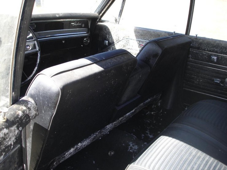

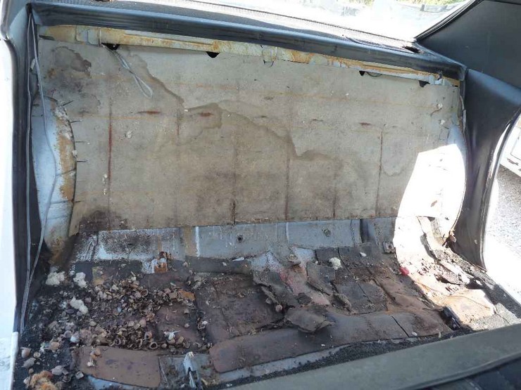

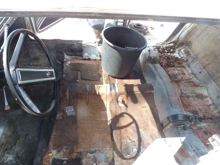

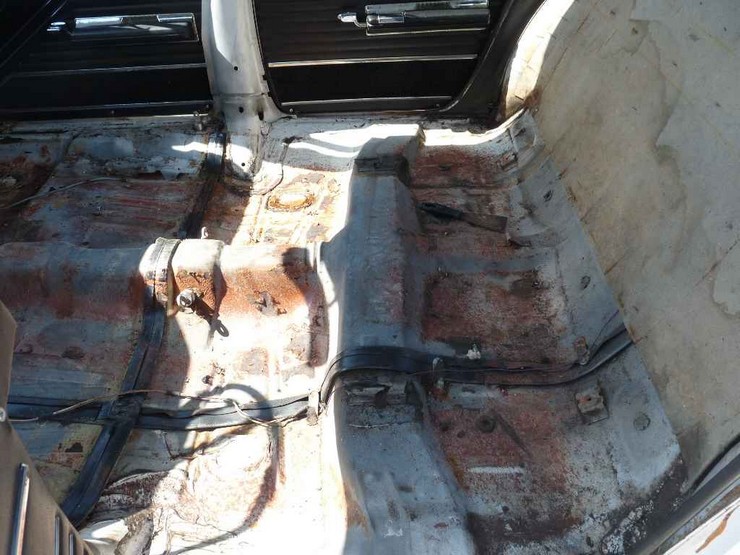

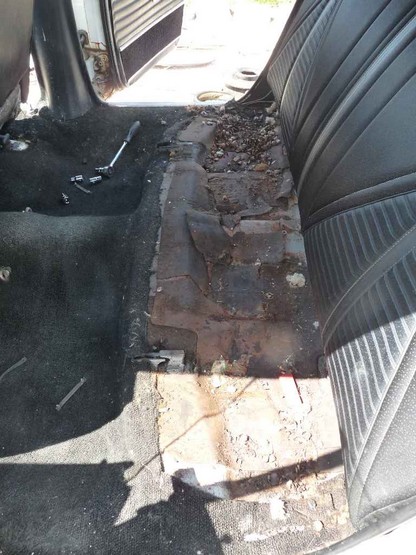

Chevy230 Posté(e) le 30 août 2010 Auteur Signaler Posté(e) le 30 août 2010 Des news du WE. Au programme démontage des sieges et nettoyage puis inspection des planchers. Démontage de l'assise arriére et de son dossier.Jolie niche pour nos amies les souris Citer

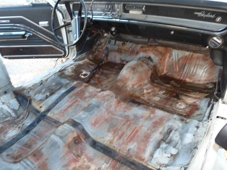

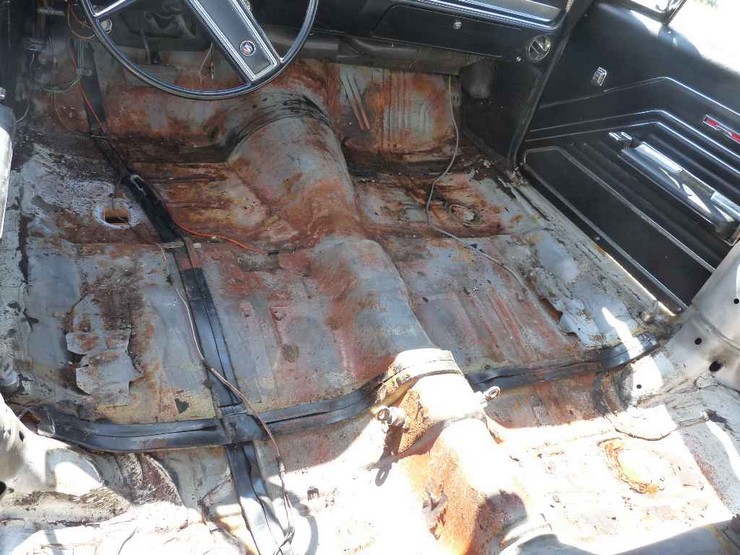

Chevy230 Posté(e) le 30 août 2010 Auteur Signaler Posté(e) le 30 août 2010 On passe maintenant à la banquette avant maintenue par 6 boulons.Puis on enléve la vieille moquette toute pourrie et déchirée ainsi que la tibaude et l'isolant.Pas de mauvaise surprise,juste un peu de rouille.Sympas pour une caisse qui a passé 30 ans dehors.... Citer

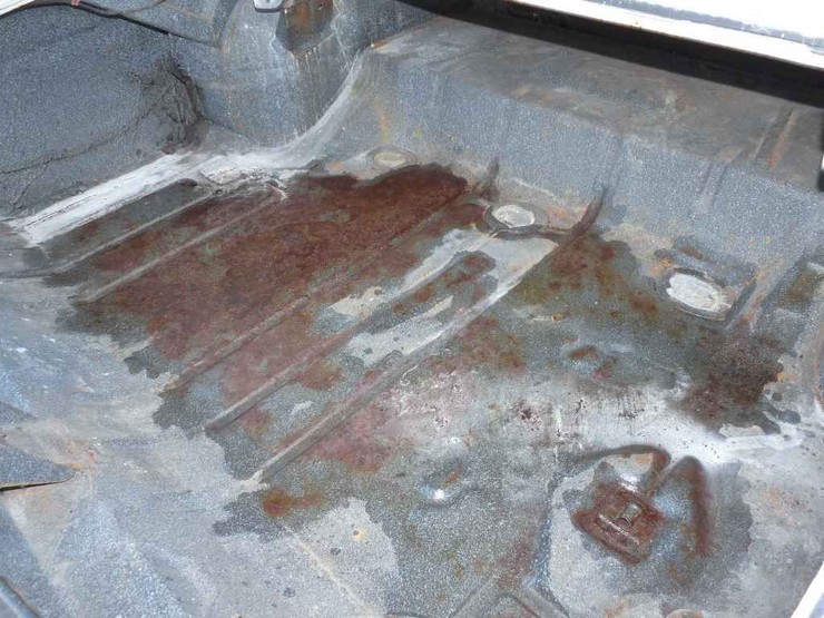

Chevy230 Posté(e) le 30 août 2010 Auteur Signaler Posté(e) le 30 août 2010 Un coup de brosse metallique plus tard et un petit coup de Rustol voici ce que cela donne.Ensuite un petit coup dans le coffre: Citer

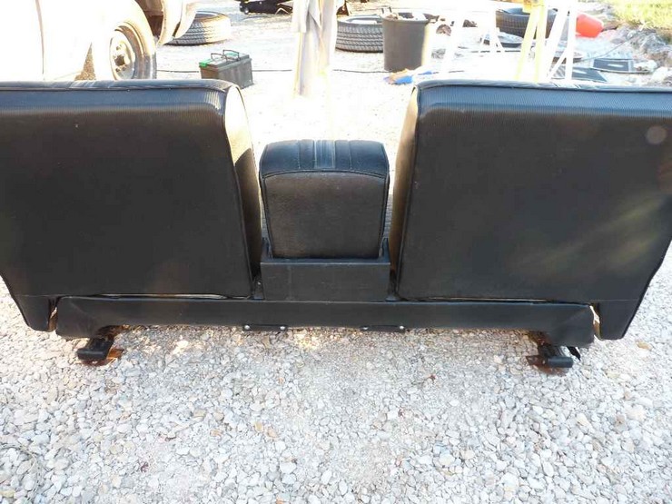

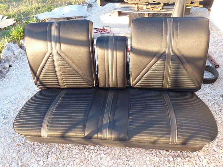

Chevy230 Posté(e) le 30 août 2010 Auteur Signaler Posté(e) le 30 août 2010 Voici la banquette avant toute propre.Fini la crasse et la moississure Petit rappel de l'état avant: Citer
