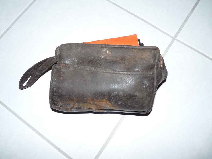

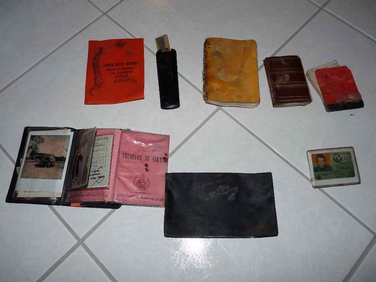

Chevy230 Posté(e) le 30 août 2010 Auteur Signaler Posté(e) le 30 août 2010 Et maintenant "the cherry on the cake":J'ai retrouvé coincé derriére le passage de roue arriére une petite pochette de cuir..... Citer
steeve Posté(e) le 30 août 2010 Signaler Posté(e) le 30 août 2010 et il y a koi dedans une liasse de $ et tout cas superbe caisse et très bon boulot Citer
Chevy230 Posté(e) le 30 août 2010 Auteur Signaler Posté(e) le 30 août 2010 Elle appartenait au premier proprio de l'auto.Elle contient des callepins divers ,un chéquier,un peigne ,une ordonnance et un portefeuille avec permis photos de famille...... Je vais essayer de le retrouver et de lui rendre.J'adore ce genre de trouvaille Citer
steeve Posté(e) le 30 août 2010 Signaler Posté(e) le 30 août 2010 le genre de trouvail que l'on aime trouver dans nos caisse cela raconte un bout de son histoire steeve Citer

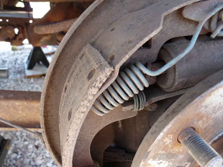

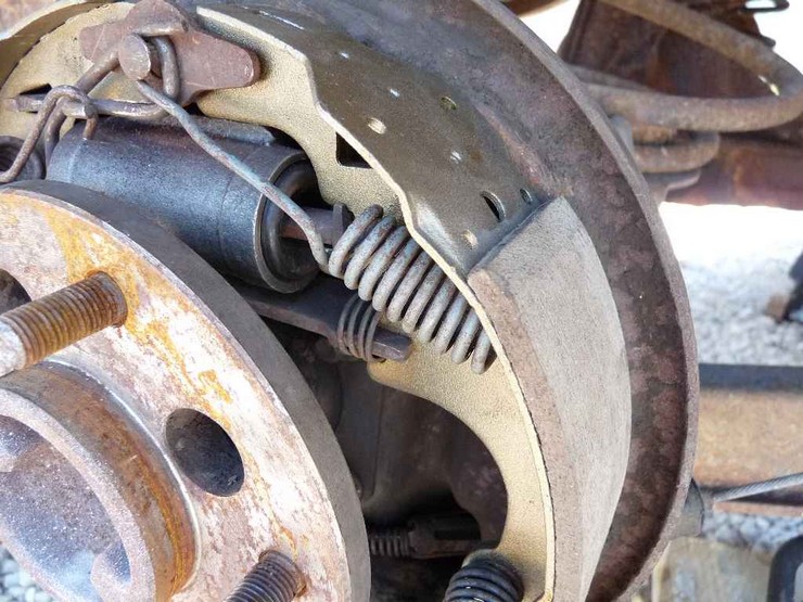

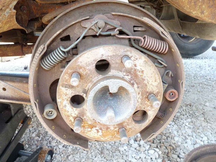

Chevy230 Posté(e) le 6 octobre 2010 Auteur Signaler Posté(e) le 6 octobre 2010 Salut tertous. En vu de la déplacer pour changer le pare brise que passer le CT pour avoir mon carton gris et surtout pour l'abriter a coté de sa petite soeur j'ai attaqué la refection des freins. Cet aprés midi se fut au tour de l'arriére.J'ai changé un cylindre de roue vu que la purge a cassé net au ras.L'autre a été démonté nettoyé et remonté.Les garnitures ont été changé car elle arrivaient sur les rivets. Place aux tofs: Citer

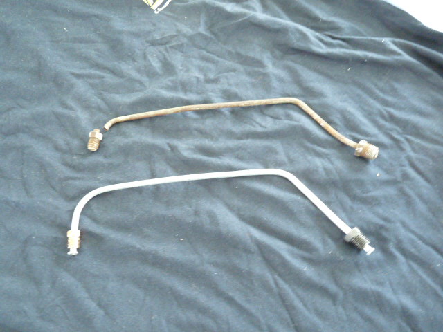

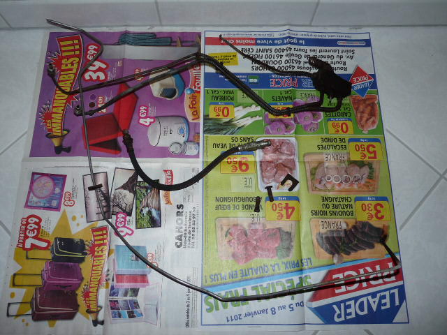

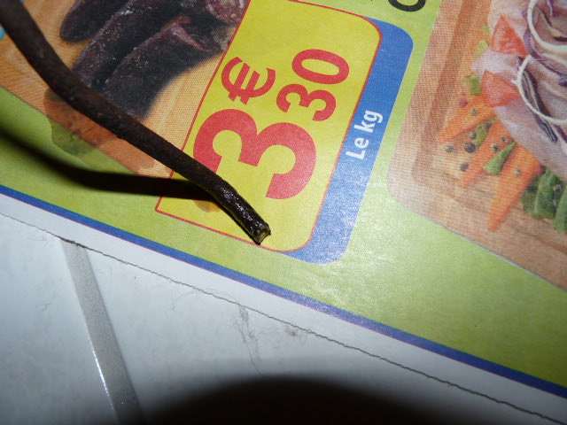

Chevy230 Posté(e) le 27 février 2011 Auteur Signaler Posté(e) le 27 février 2011 Voici des news de Stacy.J'ai enfin résolu mes soucis de freins. J'ai du remplacer tout les cylindres de roue qui pissaient à souhait refaire les canalisations de freins complètement explosé Il y a un topic ICI Citer

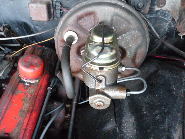

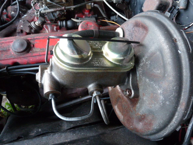

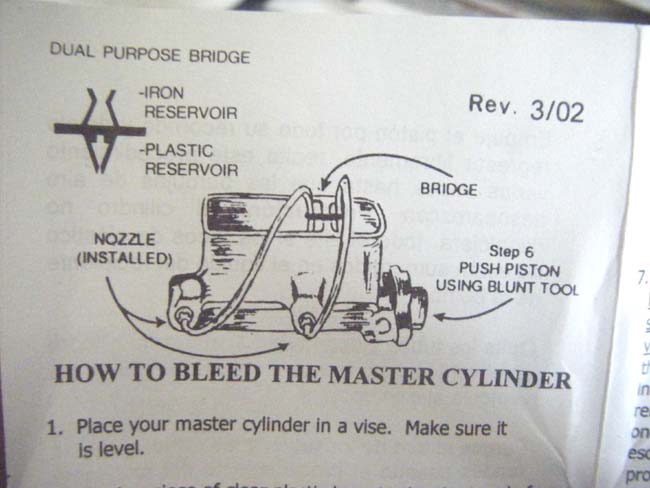

Chevy230 Posté(e) le 27 février 2011 Auteur Signaler Posté(e) le 27 février 2011 Après les durites, les cylindres de roue, les mâchoires c'est au tour du maitre cylindre d'etre changé.En effet il fuyait et laissait passer du loocked contre le poumon d'assistance.J'ai était confronté à un grosse galère.Impossible de le purger correctement avant son montage.En fait il y a une bidouille a faire.Il faut faire un pontage pour le faire tourner en interne. Voir ICI La manip effectué il faut purger le circuit de façon classique. Citer

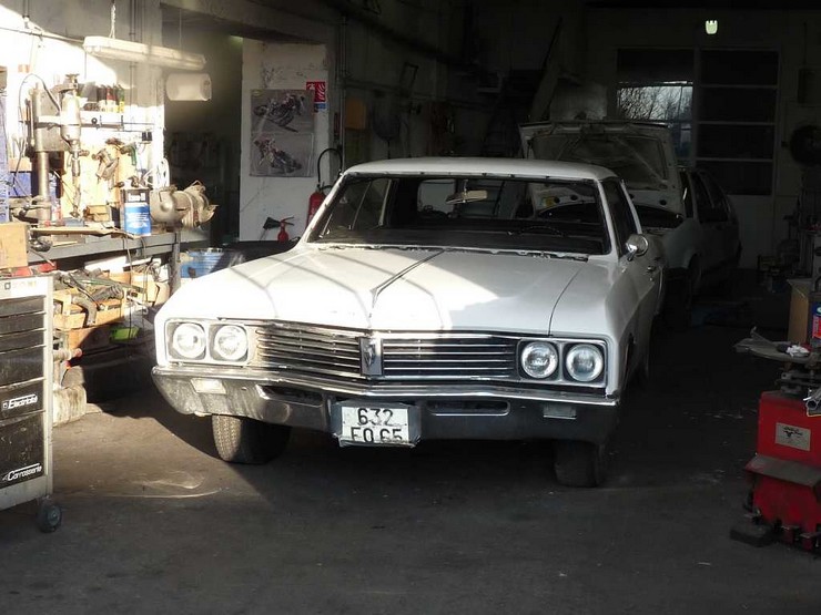

Chevy230 Posté(e) le 27 février 2011 Auteur Signaler Posté(e) le 27 février 2011 Et voici la bonne nouvelle du soir. Aprés avoir mis un peu d'essence dans le réservoir et amorcé le carbu.Stacy viens d'effectué sa premiére petite ballade de 5 km aprés 31 ans d'arret.Sacré victoire.Il y a encore du taf mais c'est en bonne voie. Il faut changer maintenant le pare-brise et résoudre de petits soucis électriques. Citer

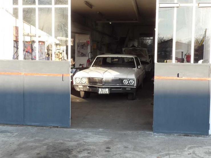

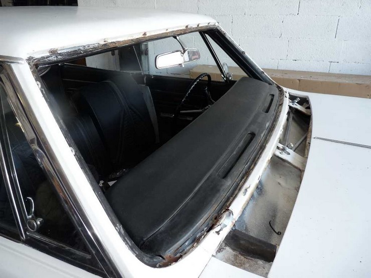

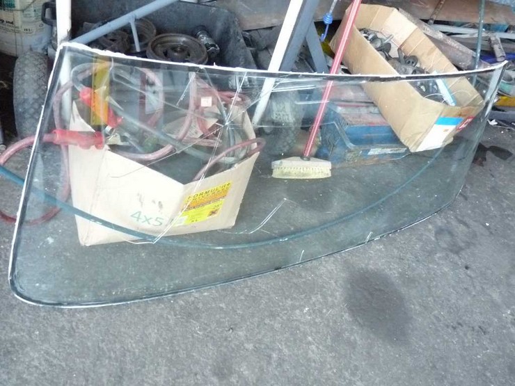

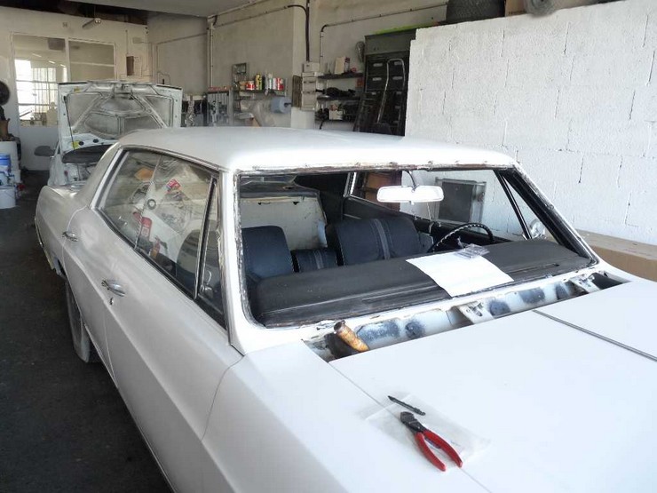

Chevy230 Posté(e) le 22 mars 2011 Auteur Signaler Posté(e) le 22 mars 2011 Salut, Au programe de la journée je me suis attaqué au changement du parebrise complétement éclaté.Donc direction le garage de mon pote Patrice qui me fait profiter de ses installations et de son expérience. Pour retirer le parebrise on prépare le matériel:corde de piano avec les poignés qui vont bien et ventouse.En gratouillant un peu le joint ont s'aperçoit qu'il est cuit de chez cuit et avec une légère pression le voiçi qui se décolle....Même pas drole. Citer

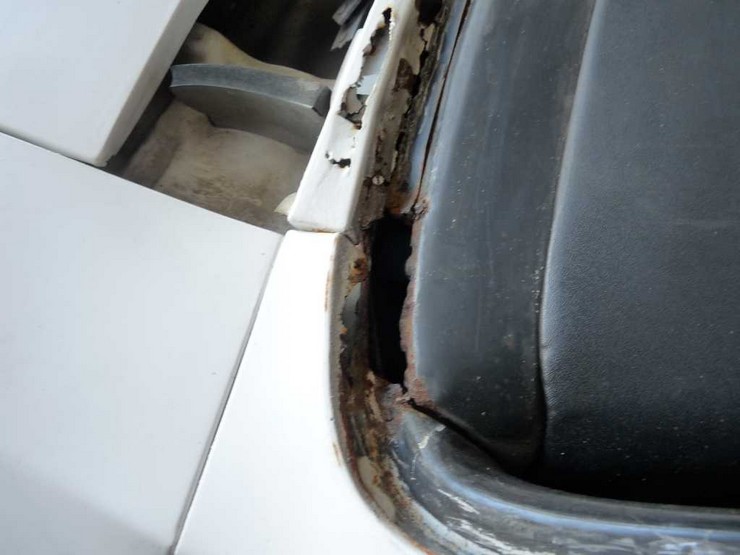

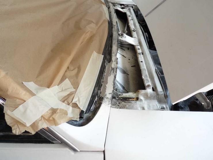

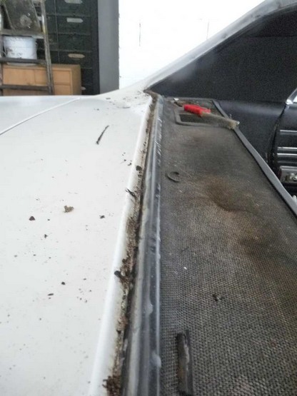

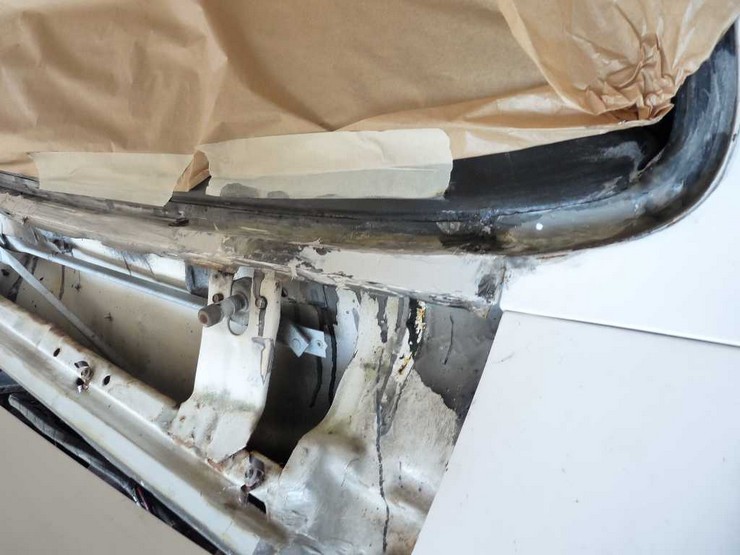

Chevy230 Posté(e) le 22 mars 2011 Auteur Signaler Posté(e) le 22 mars 2011 Ensuite une petite séance de grattage intensif.Deux jolis trous à la base du pare brise.Je comprend pourquoi elle n'était plus étanche la grand mère.Le reste est saint juste un peu de rouille superficielle. Citer
Chevy230 Posté(e) le 22 mars 2011 Auteur Signaler Posté(e) le 22 mars 2011 Mon pote a fait des patchs et a mastiqué les perforations. Encore un peu de ponçage et se sera bon.La baie avant est prête à recevoir son nouveau pare brise. Citer

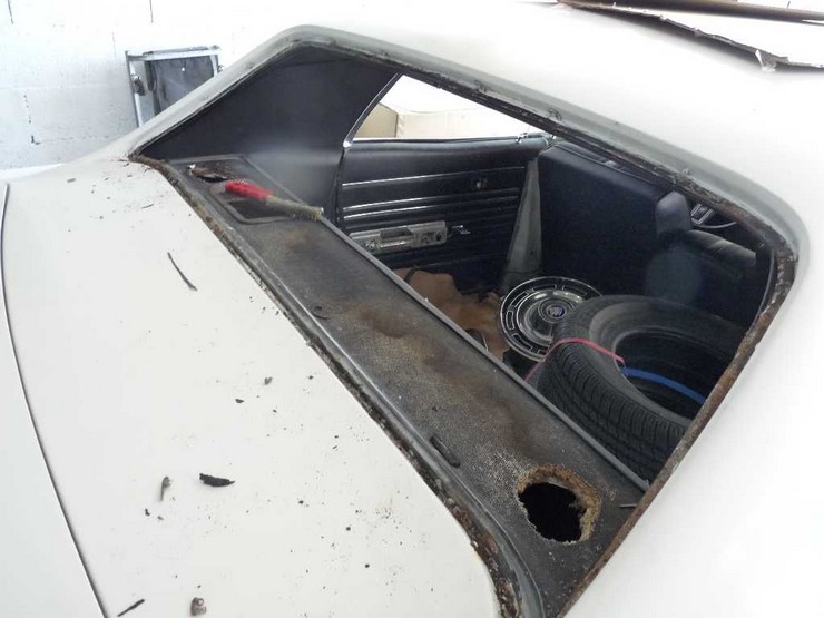

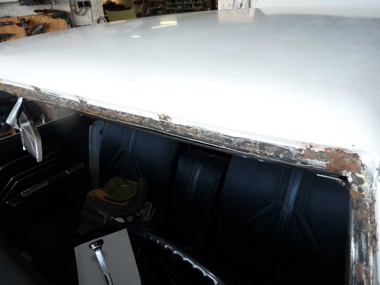

Chevy230 Posté(e) le 22 mars 2011 Auteur Signaler Posté(e) le 22 mars 2011 En jetant un petit coup d'oeil sur la baie arriere on s'aperçoit que c'est pareil.La vitre ne tient plus.Du coup rebelote.On enlève,on gratte et on bouche un petit trou de 5MM. Citer
