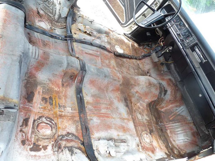

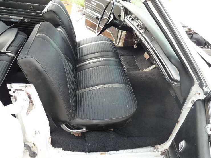

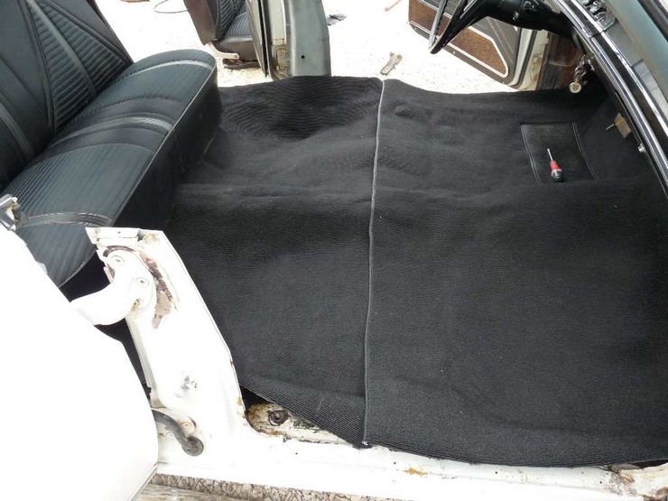

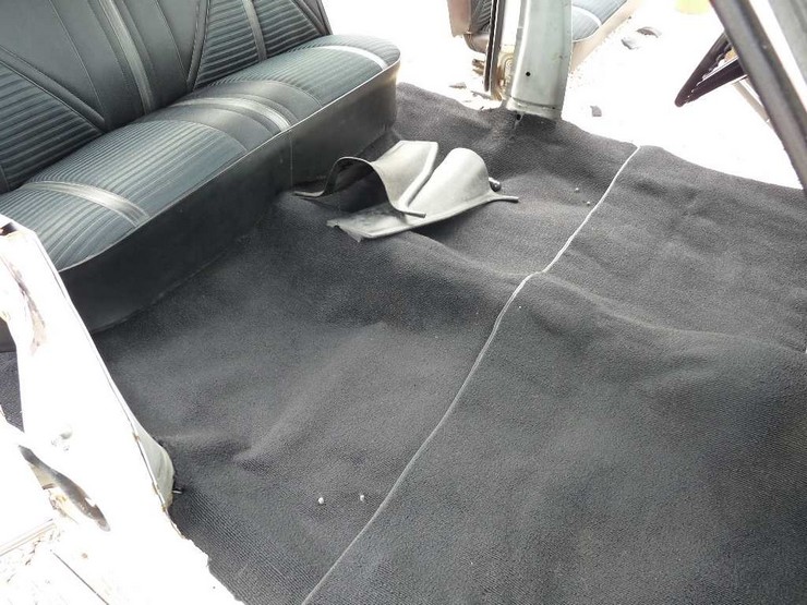

Chevy230 Posté(e) le 16 juillet 2011 Auteur Signaler Posté(e) le 16 juillet 2011 Un petit up pour Stacy.Aprés avoir bataillé pendant de nombreuses semaines pour récupérer l'électricité sur la voiture voici la suite des événements. Donc maintenant tout fonctionne phares et clignotants avant et arriére,éclairage intérieur et du combiné feux de recul...Ce n'était pas une mince affaire avec des pannes intermitentes.. Cette aprés midi pose de la nouvelle moquette. Tout d'abord on démonte tout et on nettoie bien les planchers. Citer

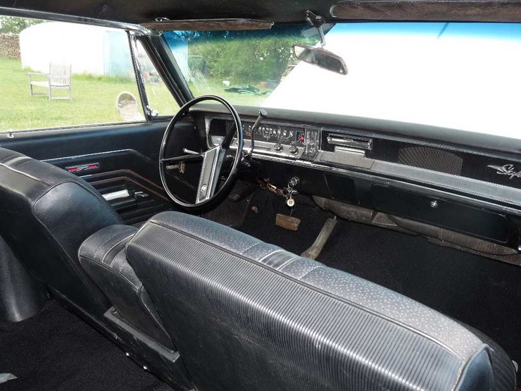

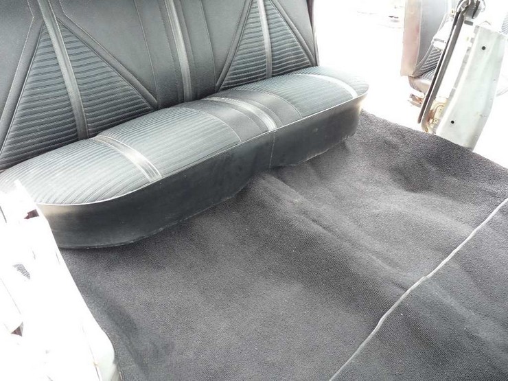

Chevy230 Posté(e) le 16 juillet 2011 Auteur Signaler Posté(e) le 16 juillet 2011 Ensuite on place les 2 moquettes avant et arriere.J'ai fixé le dossier de la banquette arriére et laissé l'assise libre pour bien callé le tout. Citer

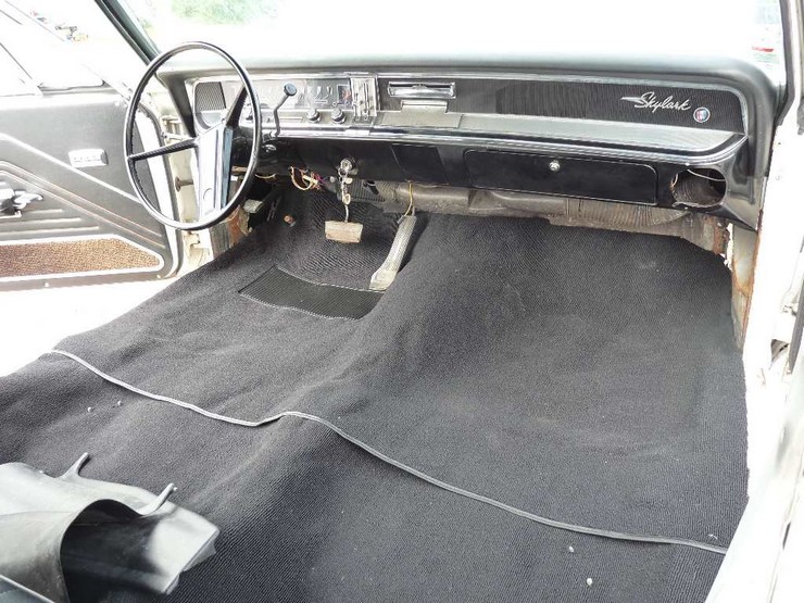

Chevy230 Posté(e) le 16 juillet 2011 Auteur Signaler Posté(e) le 16 juillet 2011 J'ai placé la banquette avant et je l'ai refixé au plancher.Mais je n'ai pas fait de photo, j'en ferais demain.Il ne me reste plus qu'a remettre tout les caches et ce sera terminé. Citer
Olds 60's Posté(e) le 17 juillet 2011 Signaler Posté(e) le 17 juillet 2011 c'est dommage, à ta place avant de remettre la moquette j'en aurais profiter pour poncer et repeindre le plancher pour le protéger la rouille de surface ca finit par un trou dans quelques années j'ai donner, c'est finit maintenant, je préfère prévenir que guérir Citer
Chevy230 Posté(e) le 17 juillet 2011 Auteur Signaler Posté(e) le 17 juillet 2011 Ce n'est pas de la rouille mais un espéce d'aprés....quil mettait avant. Citer
mino 56 Posté(e) le 17 juillet 2011 Signaler Posté(e) le 17 juillet 2011 En tous cas super boulot,ça fait plaisir de te voir arriver au bout du sauvetage de cette Biouique As tu mis de la thibaude entre la moquette et le plancher ou des plaques insonorisantes? Citer
Mr. A Posté(e) le 17 juillet 2011 Signaler Posté(e) le 17 juillet 2011 super clean!! c'est la grande classe vraiment!!! Citer
Chevy230 Posté(e) le 17 juillet 2011 Auteur Signaler Posté(e) le 17 juillet 2011 La thibaude était deja fixé sur la moquette. Citer
Chevy230 Posté(e) le 17 juillet 2011 Auteur Signaler Posté(e) le 17 juillet 2011 Alors voici la suite. La banquette avant est reposé et reconnecté.Les doors panels replacés ainsi que les pieds milieux. J'ai jeté un coup d'oeil au vitres électrique.J'ai démonté les capteur et nettoyer les contacts.Ensuite graissage intensif des glissiéres.Cela refonctionne. Il ne me reste que la commande coté conducteur qui actionne toutes les vitres à nettoyer car il ne fonctionne pas. Demain je prends rendez-vous pour le control technique. Citer

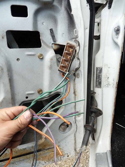

Chevy230 Posté(e) le 22 juillet 2011 Auteur Signaler Posté(e) le 22 juillet 2011 News du jour bonjour Niveau électricité il ne me restait que la commande des 4 vitres électriques qui déconnait.Il ne fonctionnait qu'en allimentation direct des contacteurs.Aprés avoir testé les cables il s'avérait que 6 d'entre eux étaient sectionné dans la gaine caoutchouc entre la caisse et la porte.Du coup opération démontage et réparation des fils. Aprés remontage tout refonctionne. Sinon en attendant ma nouvelle pompe à eau (elle fuyait par la mise à l'air des roulements) j'ai tout démonté.Il s'avére qu'elle a déja du être changé dans le passé car il y a 2 restes de vis dans le bloc...... Citer
Texasblues Posté(e) le 23 juillet 2011 Signaler Posté(e) le 23 juillet 2011 Si tu remplace tes fils, essaye de trouver du fil isolé silicone, c'est beaucoup plus souple et résiste mieux dans les passages de porte L'inconvénient des isolants PVC, c'est que leur rigidité augmente proportionnellement à la baisse des températures, d'où la rupture Citer
Chevy230 Posté(e) le 23 juillet 2011 Auteur Signaler Posté(e) le 23 juillet 2011 J'ai juste recoupé la partie des fils fragilisé et corrodé puis épissure qui va bien et thermoretractable.Le plus chiant était de refaire passé les 7 fils dans la gaine caoutchouc... Citer
Texasblues Posté(e) le 23 juillet 2011 Signaler Posté(e) le 23 juillet 2011 Oui mais arrange toi pour que les épissures soient en dehors de la partie soumise à déformations, sinon avec la sur-épaisseur, ça risque de pas tenir bien longtemps, qui à rajouter quelques centimètres de fil Citer

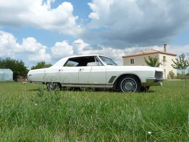

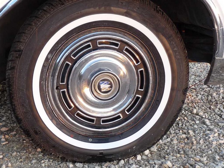

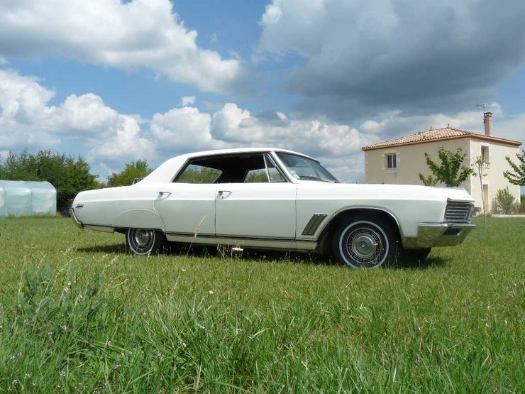

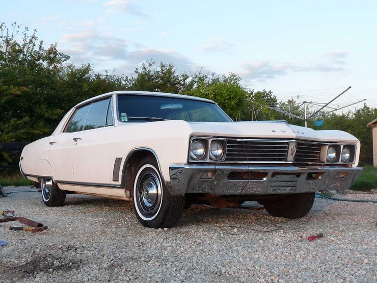

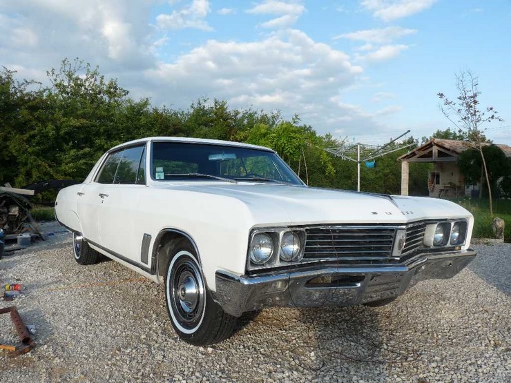

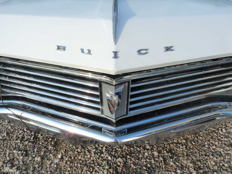

Chevy230 Posté(e) le 28 juillet 2011 Auteur Signaler Posté(e) le 28 juillet 2011 Petites photos du soir: Citer

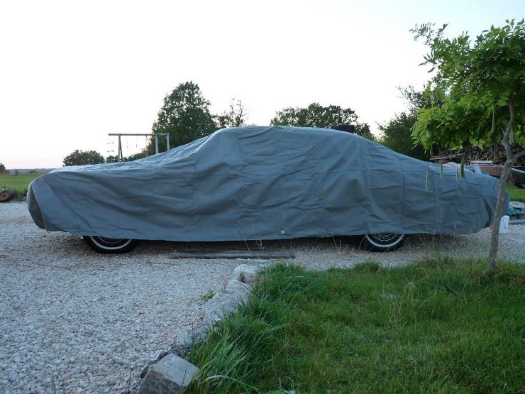

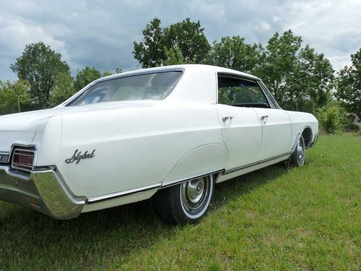

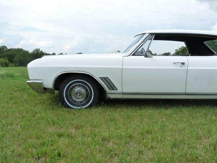

Chevy230 Posté(e) le 28 juillet 2011 Auteur Signaler Posté(e) le 28 juillet 2011 j'ai nettoyer la mémère.A force de bosser dessus j'ai laissé des traces de mes gros doigts plein de graisse.Puis je lui ai essayé son nouveau pyjama car j'ai la flemme de la rentré sous la grange. Citer
marro89 Posté(e) le 28 juillet 2011 Signaler Posté(e) le 28 juillet 2011 Elle est Magnifique! quand on regarde les photos de quand tu l'as récupéré, on a du mal à se dire que c'est la même! Citer
