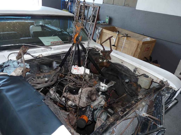

Kanotix Posté(e) le 11 octobre 2011 Signaler Posté(e) le 11 octobre 2011 beau boulot, c'est vrai qu'une fosse ça reste l'idéale pour manœuvrer la boite a cause du déséquilibre du moteur, personnellement j' ai passé une journée en priant de temps en temps pour ne pas éclater la boite au moment ou elle bascule ! allez maintenant on recommence dans l'autre sens Citer

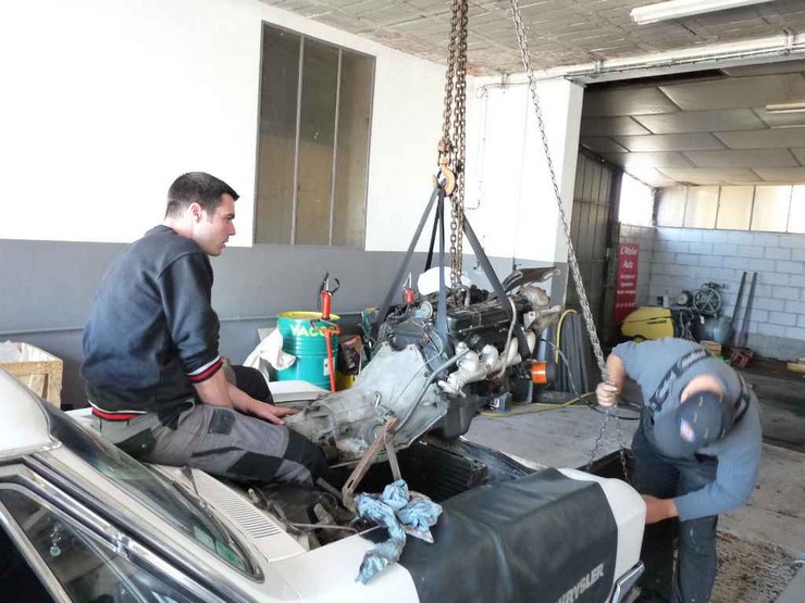

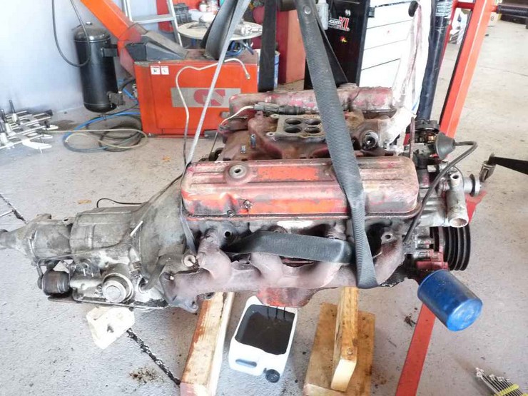

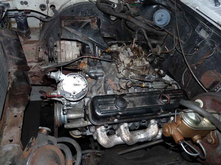

Chevy230 Posté(e) le 13 octobre 2011 Auteur Signaler Posté(e) le 13 octobre 2011 Bon voilà la suite de l'opération.Mon vieux moteur a été canibalisé de ses périfériques.Puis tout à été remonter sur le moteur de Rémy en faisant quelques adaptations.Ensuite on présente l'ensemble sur le palan et on l'aide un peu à rentré.Une fois rentrée commence le remontage de tout ce qui a été déconnecté. Citer

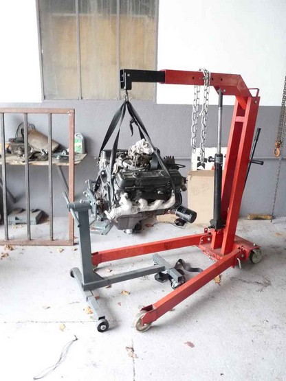

Chevy230 Posté(e) le 3 novembre 2011 Auteur Signaler Posté(e) le 3 novembre 2011 Aller un petit up. Comme je le disais j'ai ressortis le bloc et j'ai commencé à le desabiller puis le fixer sur le porte moteur.Sur la photo la chèvre est encore présente puis je l'ai retiré pour pouvoir travailler dans de bonnes conditions.Pas de soucis pour le porte bloc c'est du costaud... Citer

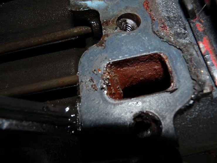

Chevy230 Posté(e) le 3 novembre 2011 Auteur Signaler Posté(e) le 3 novembre 2011 Ensuite on enleve les caches culbuteurs,la distribution et pompe à eau puis la pipe d'admission pour voir ce qui ce passe.Mauvaise surprise il y a pas mal de limailles....et encore on en a retiré un peu avec le doigt Citer

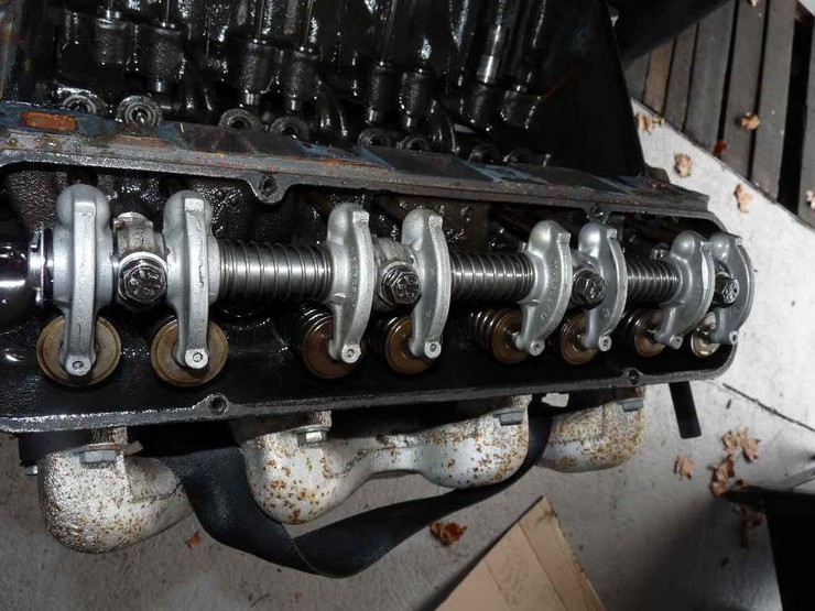

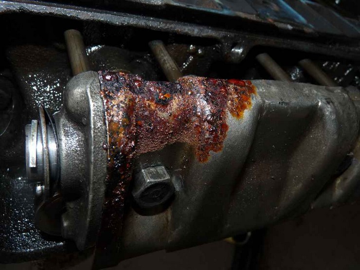

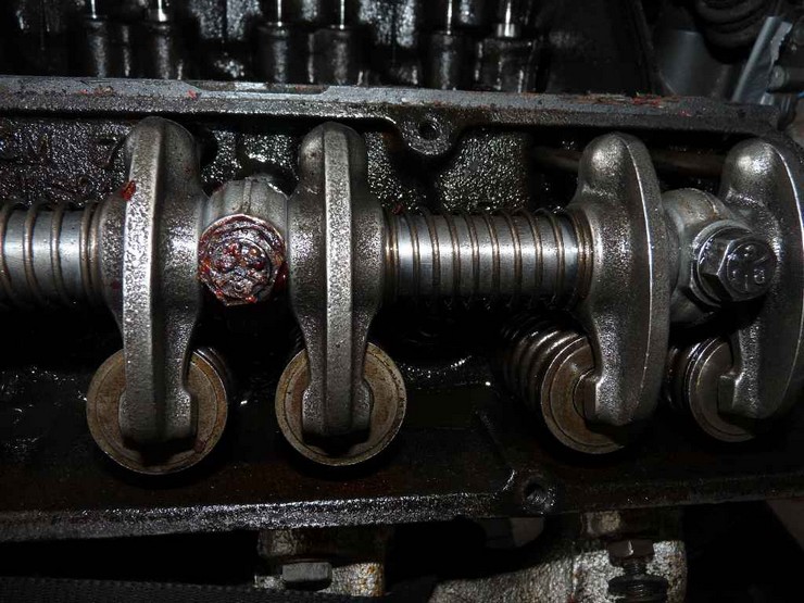

Chevy230 Posté(e) le 3 novembre 2011 Auteur Signaler Posté(e) le 3 novembre 2011 Passons ensuite au rampe des basculeurs.Une est d'origine et l'autre changer pour de l'alu.Pas mal de rouille peut-etre due à de la condensation. Citer

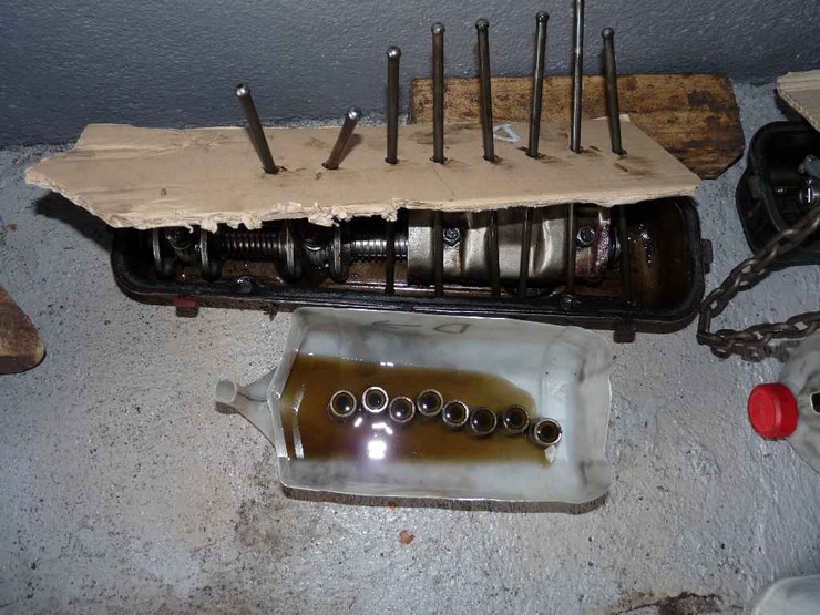

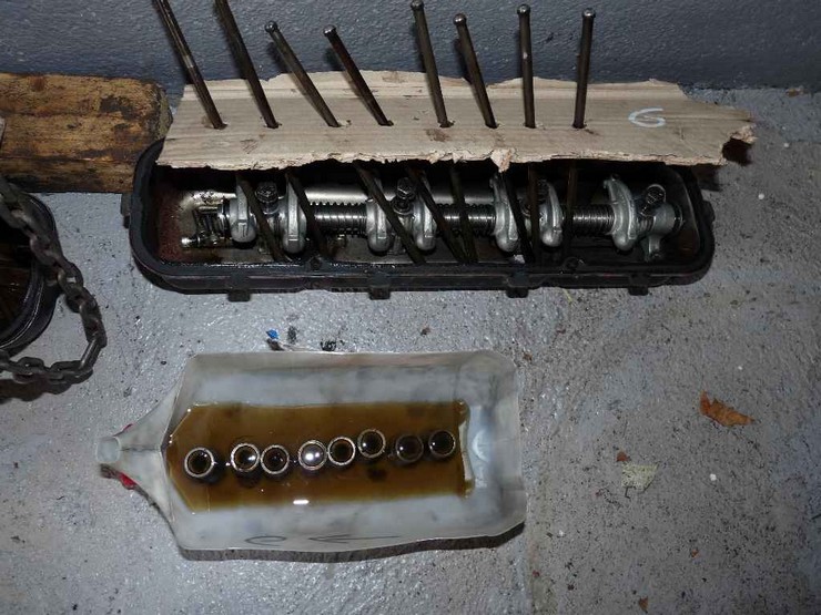

Chevy230 Posté(e) le 3 novembre 2011 Auteur Signaler Posté(e) le 3 novembre 2011 On enleve les rampes les tiges de basculeurs et les poussoirs.Puis on les range. Citer

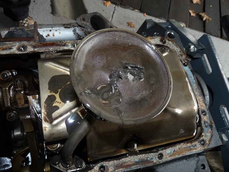

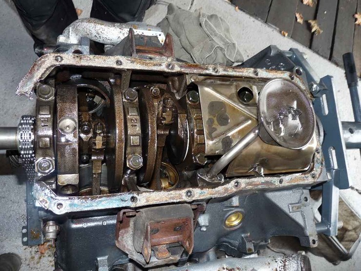

Chevy230 Posté(e) le 3 novembre 2011 Auteur Signaler Posté(e) le 3 novembre 2011 Puis on retourne le bloc pour retirer le carter.Résultat des courses,de nouveau de la limaille et pas mal de boue avec des boulettes qui colmate un peu le filtre. Citer

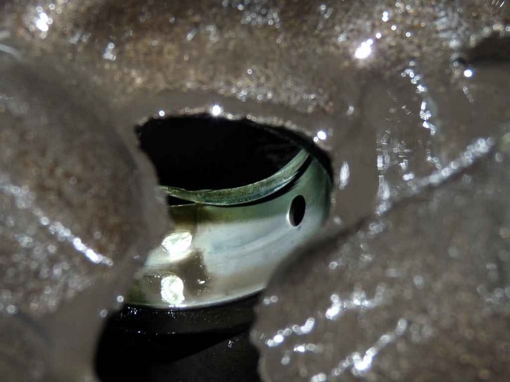

Chevy230 Posté(e) le 3 novembre 2011 Auteur Signaler Posté(e) le 3 novembre 2011 Une fois l'arbre à came enlevé on peu voir les bagues de l'arbre à came qui sont abimé et bien marqué à plusieurs endroits. Citer

Chevy230 Posté(e) le 10 décembre 2011 Auteur Signaler Posté(e) le 10 décembre 2011 Je récupere mon bloc la semaine prochaine.Il était chez un pro pour le changement des bagues d'arbre à cames et controle du bas moteur. Citer
marro89 Posté(e) le 10 décembre 2011 Signaler Posté(e) le 10 décembre 2011 On attend des news alors Citer

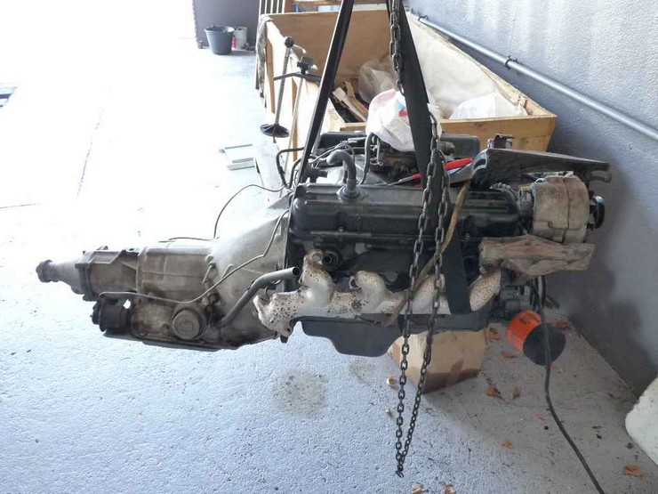

Chevy230 Posté(e) le 13 décembre 2011 Auteur Signaler Posté(e) le 13 décembre 2011 J'ai donc récupérer mon bloc hier.Le bas moteur est contrôlé et les bagues de l'aac changé.J'ai commencé le remontage aujourd'hui. La pompe à huile et le carter sont remontés ainsi que les pignons et la chaine de distribution.Tout est calé correctement.Le carter de la distri est remis en place avec la pompe à essence.J'ai également remis la pompe à eau. Citer
