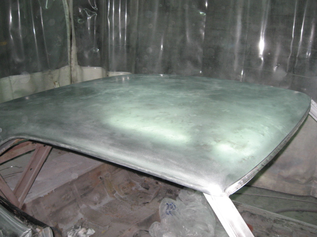

Eric_35 Posté(e) le 13 octobre 2009 Signaler Posté(e) le 13 octobre 2009 De quelle manière mets tu ta tole à blanc Jérémie ? Citer
JFKen Posté(e) le 13 octobre 2009 Signaler Posté(e) le 13 octobre 2009 en europe ausi on etaient trop fort a cette epoque Ah, les Al Frameto Citer
Jérémie Posté(e) le 13 octobre 2009 Auteur Signaler Posté(e) le 13 octobre 2009 De quelle manière mets tu ta tole à blanc Jérémie ? Avec une brosse métallique pneumatique, ça va vite et ça déforme pas la tôle, ensuite P80 à la ponceuse et P150 Citer

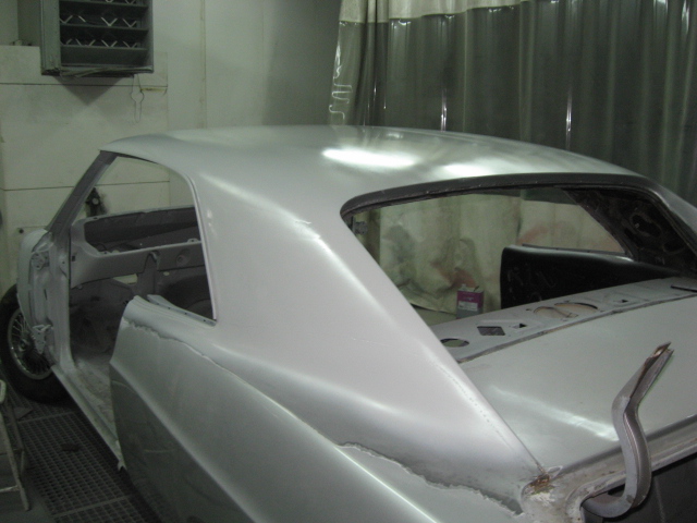

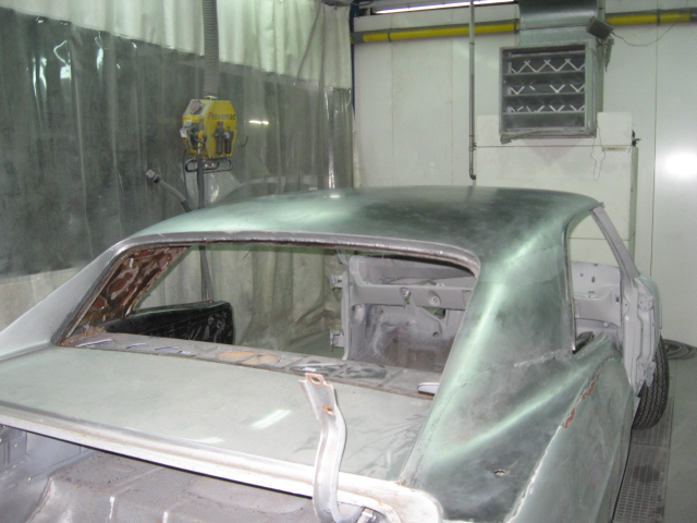

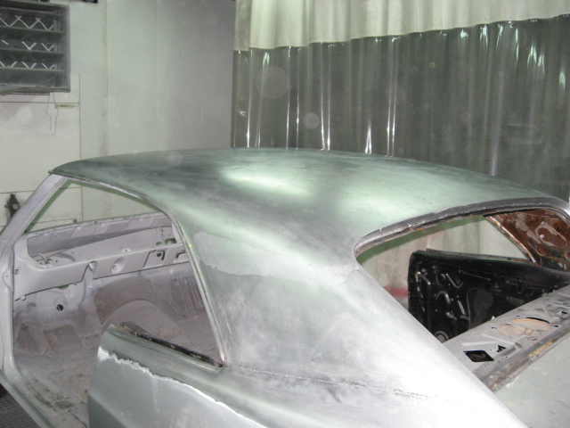

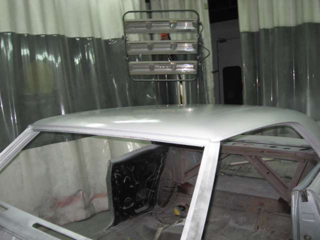

Jérémie Posté(e) le 13 octobre 2009 Auteur Signaler Posté(e) le 13 octobre 2009 Suite en photos! Citer
willscad Posté(e) le 13 octobre 2009 Signaler Posté(e) le 13 octobre 2009 :megatop:déjà l'apprêt ?! magnifique ! Citer
Jérémie Posté(e) le 13 octobre 2009 Auteur Signaler Posté(e) le 13 octobre 2009 Non mon wiwi, c'est pas encore l'appret seulement la première couche d'epoxy(antirouille), je suis obligé de mettre en epoxy au fur et à mesure car ça rerouille à une vitesse incroyable une tôle à nud Donc là c'est la première couche d'epoxy, ensuite celui ci sera poncer avec un guide de ponçage noir à la cale au P240, les défauts apparaitront en noir, ces défauts seront mastiqués, ensuite, encore une couche d'époxy encore reponcée au p240 à la cale avec guide de poncage, s'il reste des défauts, je remastic encore, ensuite 3 couches d'apprèt garnissant et peinture... Citer

Eric_35 Posté(e) le 14 octobre 2009 Signaler Posté(e) le 14 octobre 2009 Avec une brosse métallique pneumatique, ça va vite et ça déforme pas la tôle, ensuite P80 à la ponceuse et P150 Merci pour le tuyau ... Citer
