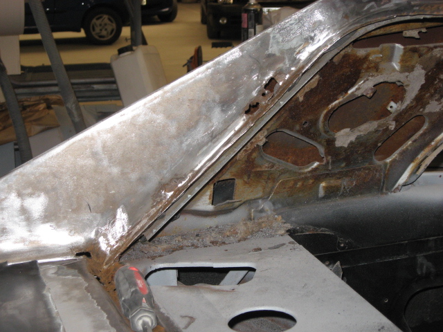

Jérémie Posté(e) le 16 octobre 2009 Auteur Signaler Posté(e) le 16 octobre 2009 En effet je soude qu'au mig Mauvaise nouvelle ce soir avec l'entourage de lunette arrière, platré au mastic , tout est pourrie, elle est vraiment dans un sale état cette caisse, c'est a me demandé comment les soubassements qui sont super sain ont ils survécu à la rouille Citer

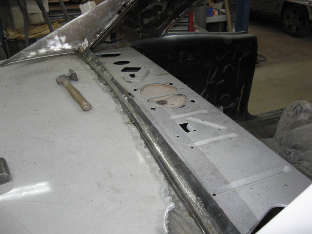

Jérémie Posté(e) le 18 octobre 2009 Auteur Signaler Posté(e) le 18 octobre 2009 Bon j'ai pas bossé dessus ce weekend mais je mets les photos de vendredi soir Actuellement la nouvelle tôle est posée par dessus, il reste à faire les coupes etc enfin vous verrez avec la suite.... Citer

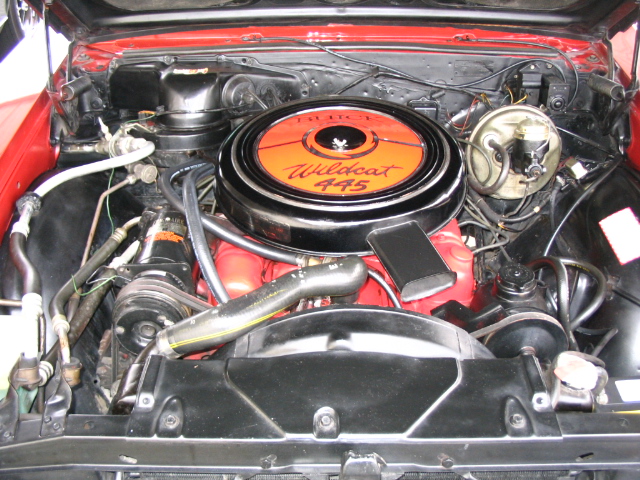

Jérémie Posté(e) le 20 octobre 2009 Auteur Signaler Posté(e) le 20 octobre 2009 Oui oui, c'est une véritable GS vendue neuve en france, le numéro de serie et la plaque dans le moteur le prouve pour avoir vu des photos de 401 de 66, je crois pas que les caches culbu en alu étaient monter en série Citer
Jérémie Posté(e) le 20 octobre 2009 Auteur Signaler Posté(e) le 20 octobre 2009 Voici un compartiment moteur d'une vrai GS 66 aux USA, les caches culbu sont rouges Citer
mopar Posté(e) le 20 octobre 2009 Signaler Posté(e) le 20 octobre 2009 ok , cool alors et sur la plaque moteur quel est l'indice prouvant que c'est une GS ? car moi j'ai aussi les logos GS mais mes cache culbu sont en tôle est selon mes recherche les GS "riviera" avais des cache culbu BUICK en alu les cache culbu alu était peut être alors en option est on donc rien a voir avec les GS !! Citer
Jérémie Posté(e) le 20 octobre 2009 Auteur Signaler Posté(e) le 20 octobre 2009 Mais toi c'est une riviera, c'est peut être pas pareil pour les skylark, je te prendrais les photos de mes plaques dans le compartiment moteur Citer

Phil Posté(e) le 22 octobre 2009 Signaler Posté(e) le 22 octobre 2009 Mais toi c'est une riviera, c'est peut être pas pareil pour les skylarkSur les Riviera Gran Sport, les cache-culbuteurs étaient effetivement en alu et le couvercle de filtre à air chromé. Mais le moteur est un 425 au lieu du 401 de la (Skylark)GS. Mais bon, comparer une Riviera GS et une (Skylark)GS, c'est comparer une Clio 16V et une Safrane 16V... même logo mais pas la même caisse, pas le même moteur, et on cherche des poux aux cache-culbuteurs Citer

mopar Posté(e) le 22 octobre 2009 Signaler Posté(e) le 22 octobre 2009 merci phil, tu a donc éclaircis le doute, ce n'est donc pas pareil une skylark GS et une riviera GS Citer
