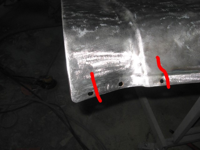

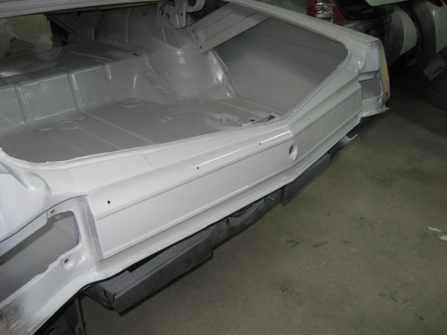

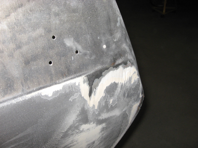

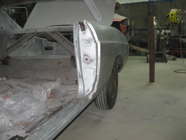

Tof Posté(e) le 15 novembre 2009 Signaler Posté(e) le 15 novembre 2009 ouai attend regarde sur la droite le forme a l'air d'etre comme le trait rouge de droite et sur la partie que tu a refaite on dirait que c'est tous plat nan ? apres c'est peut etre un effet d'optique aussi ... Citer
French Riviera Posté(e) le 15 novembre 2009 Signaler Posté(e) le 15 novembre 2009 Je pense que Tof parle de çà.Et je pense que tu l'as fait;çà se voit mieux sur la photo ou le coffre est peint. Citer
Jérémie Posté(e) le 15 novembre 2009 Auteur Signaler Posté(e) le 15 novembre 2009 Ah ok, oui mon tof, j'ai fais cette arrête, on voit beaucoup mieux quand c'est poncé et quand c'est en epoxy Mais d'origine, cette arrête est un peu moins prononcée sur les extrémités et le chrome vient par dessus de toute façon Citer

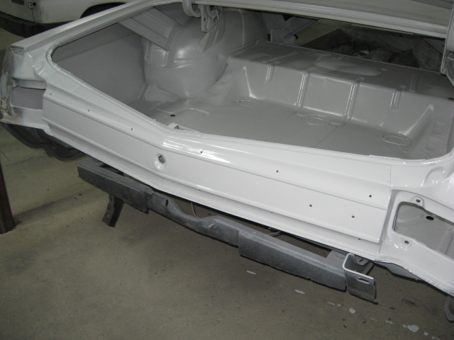

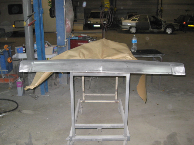

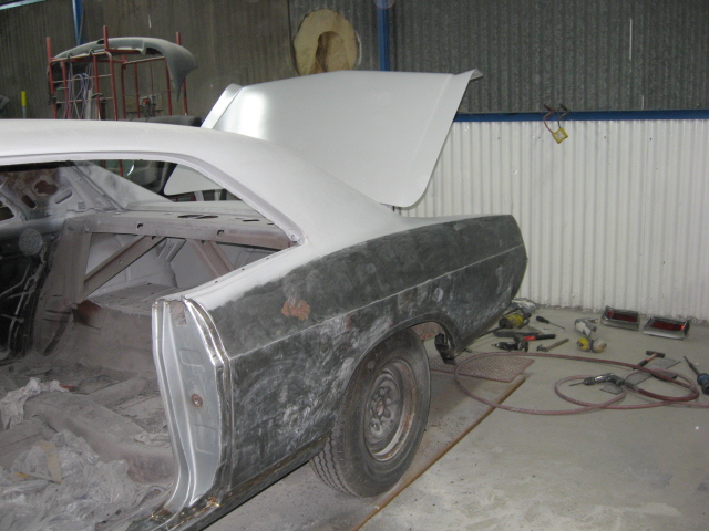

Jérémie Posté(e) le 15 novembre 2009 Auteur Signaler Posté(e) le 15 novembre 2009 J'ai bossé un peu sur la partie arrière tantôt , elle devrait être en epoxy demain soir Il me restera les ailes arrières et les planchers et la caisse sera entièrement en epoxy! Citer

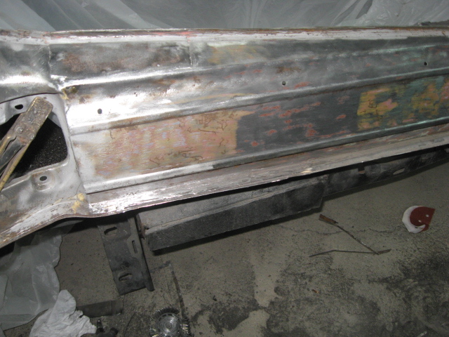

Tof Posté(e) le 16 novembre 2009 Signaler Posté(e) le 16 novembre 2009 Tiend j'ai vue que tu avaii utilisé le sablage là derriere , alors mieux que le décapant ? Citer
Jérémie Posté(e) le 16 novembre 2009 Auteur Signaler Posté(e) le 16 novembre 2009 J'utilise la sableuse que pour les endroits inaccessibles, les reste je décape avec ma brosse métallique pneumatique. La sableuse permet de bien fignoler les parties inaccessibles Citer

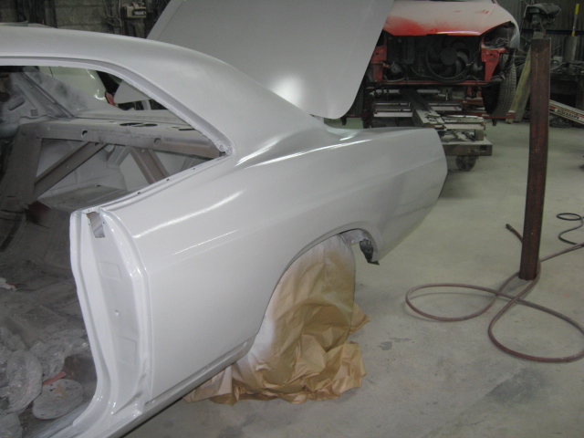

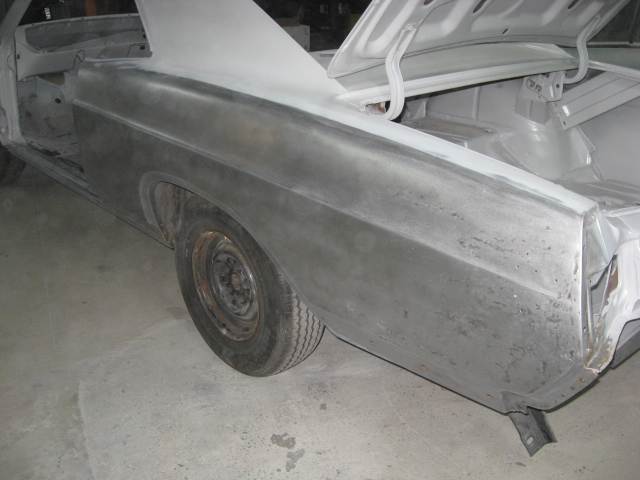

Jérémie Posté(e) le 17 novembre 2009 Auteur Signaler Posté(e) le 17 novembre 2009 suite, reste plus que les ailes arrières et les plancher qui n'ont aucune corrosion Citer
Tof Posté(e) le 17 novembre 2009 Signaler Posté(e) le 17 novembre 2009 ouai pas mal , j'aime bien le brouillard d'appret à l'interieur de la ferrure de gache de coffre , style la goute de sueur au front pour pas te rater ! Citer

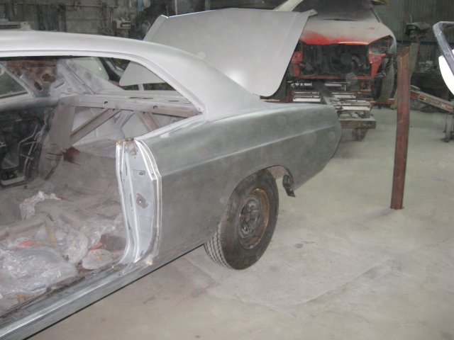

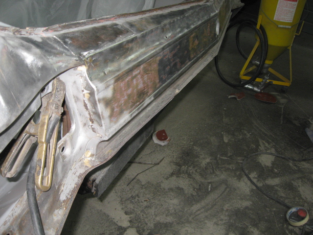

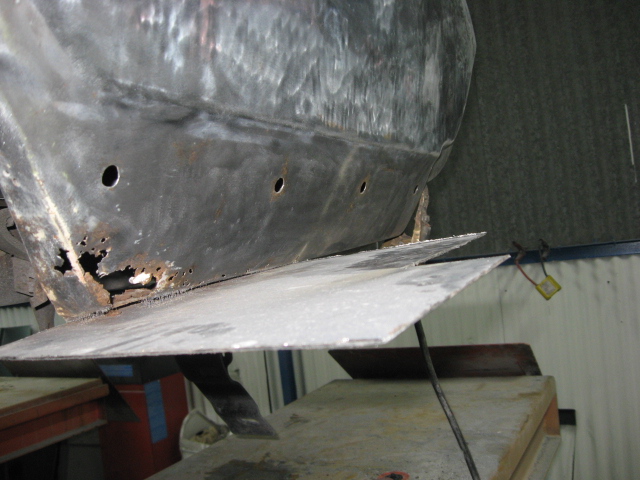

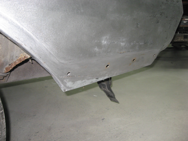

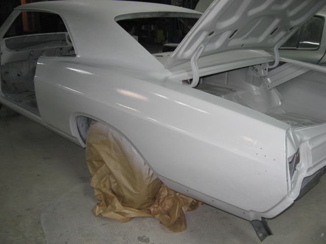

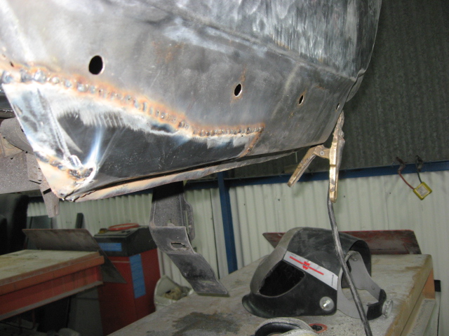

Jérémie Posté(e) le 22 novembre 2009 Auteur Signaler Posté(e) le 22 novembre 2009 Suite, avec l'aile arrière gauche et le bas de caisse, j'en ai bien chier à tout rajuster avec le coffre, l'aile avait 5 mm de mastic partout avec pas loin d'un cm par endroit!, en plus elle à eu un choc arrière réparé par un abruti! Bref quand je pense que j'ai encore l'aile de l'autre coté et qu'elle est dans le même état bourrée de platre Aller photos! Citer
