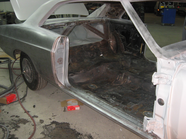

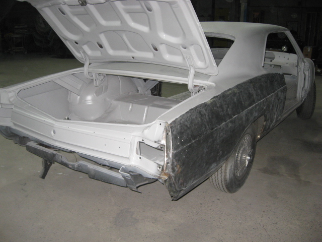

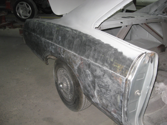

Jérémie Posté(e) le 28 novembre 2009 Auteur Signaler Posté(e) le 28 novembre 2009 Aujourd'hui, j'ai bossé que tantôt jusqu'a 19 heures, j'ai pas réussi à me lever ce matin et pas de boulot demain car prévue autre chose puis le patron m'a interdit de bosser le dimanche à cause des voisins Donc pas fais grand chose , juste eu le temps de décaper toute l'aile ar droite bourré de mastic comme l'autre et de commencer à redresser la partie arrière. Je la finirai lundi Comme ça il me restera plus que les planchers à poncer et toute la caisse sera en epoxy . Citer

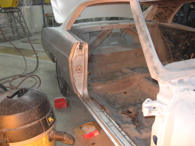

Tof Posté(e) le 28 novembre 2009 Signaler Posté(e) le 28 novembre 2009 Attend hey prend le temps de te reposer aussi , sinon quel technique tu a utilisé pour poncer dans les recoins style interieur de l'aile arriere ? Pour ma part j'ai sablé puis a l'aide d'une souflette virer tous ce qui trainai en hauteur pour ensuite aspirer avec un tuyau plus fin . Citer
Jérémie Posté(e) le 29 novembre 2009 Auteur Signaler Posté(e) le 29 novembre 2009 J'ai fais pareil que toi tof, j'ai viré tous les vieux joints au tournevis et j'ai sablé les recoins et poncer au scotche brite rouge. Citer

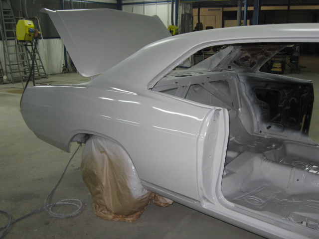

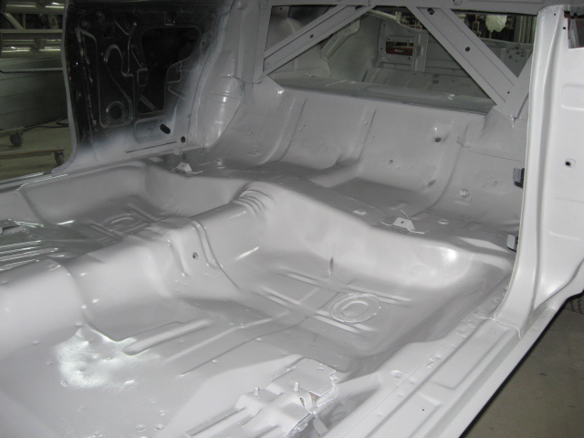

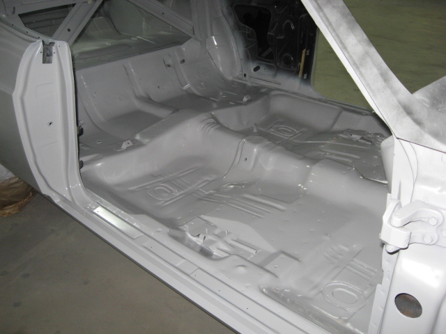

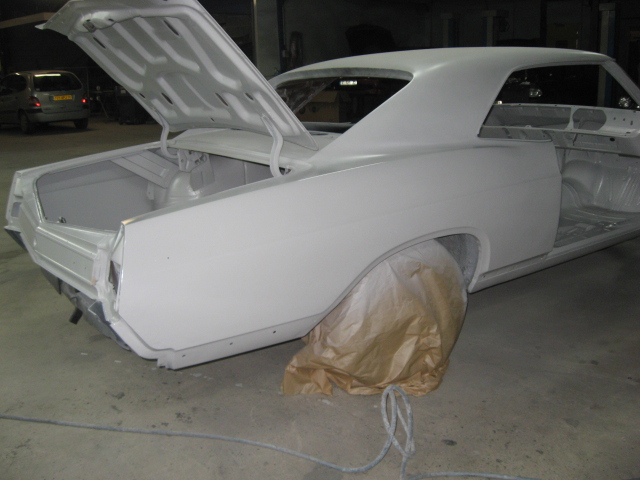

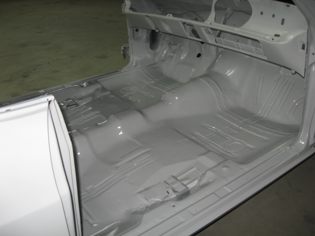

Lolo Posté(e) le 5 décembre 2009 Signaler Posté(e) le 5 décembre 2009 hé bé mon cochon tu fait pas semblant en ce moment.....quelle transformation !! c'est nickel hombre...........comme d'hab en fait !! Dis moi, il a l'air vraiment bien cette epoxy. tu en mets combien de couche ? 2 ? et c'est quoi comme marque ? Côté effet garnissant, ça vaut quoi , mieux qu'un poly ou pareil ? Citer
Jérémie Posté(e) le 5 décembre 2009 Auteur Signaler Posté(e) le 5 décembre 2009 Merci mon lolo! Pour l'epoxy, je l'applique en 2 couches, il est ultra garnissant et de marque "RM", sa réputation n'est plus à faire, ses avantages sont: très bon antirouille et on peut mastiquer dessus, par contre c'est super cher mais moi je le paye pas L'apprèt polyester, c'est un mastic pulvérisable, donc rien a voir avec un apprèt, son défaut, il prend très vite l"humidité donc à poncer et apprèter rapidement, perso, j' aime pas mais yen à qu'adore Citer

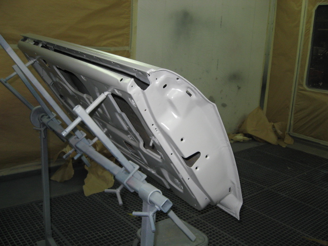

Jérémie Posté(e) le 10 janvier 2010 Auteur Signaler Posté(e) le 10 janvier 2010 hello J'ai repris les travaux sur la buick! Je bosse maintenant dessus un jour par semaine soit tous les samedis. Ce samedi fût consacré à la portière passager. Pas pris beaucoup de photos, un peu de rouille en bas mais rien de bien méchant, j'ai passé plus de temps à la redresser qu'a réparer la rouille Y'en avait du mastic!! merci le tire clou qui redresse et qui retend la tôle en même temps Fin du mois, l'autre portière et les 2 ailes avant seront aussi décapés, redressés et en epoxy! Première semaine de février, je suis en vacance, toutes les finitions au mastic de la caisse seront terminées et à nouveau mise en époxy! Fin février, le capot et tous les éléments amovible seront eux aussi mastiqué et à nouveau en epoxy! Restera plus qu'a reponçer l'epoxy et appliquer l'apprèt de finition avant la peinture! mais elle sera peinte au dernier moment car plein d'autre chose à faire avant, vous verrez par la suite! Citer
