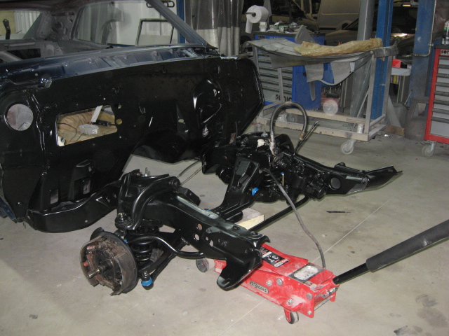

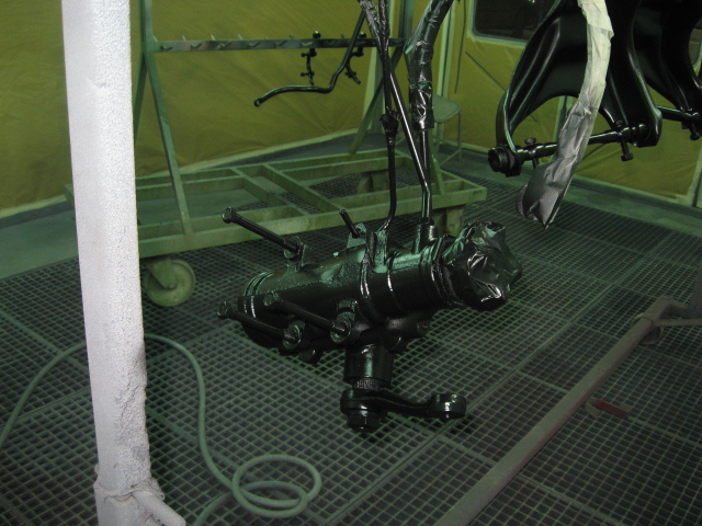

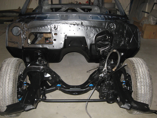

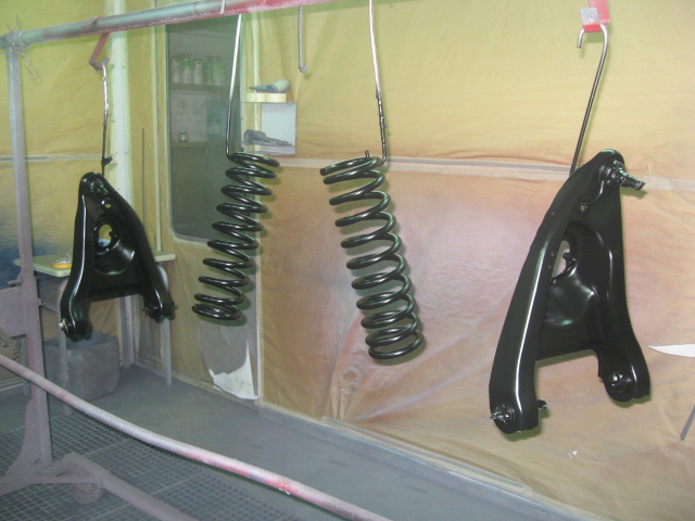

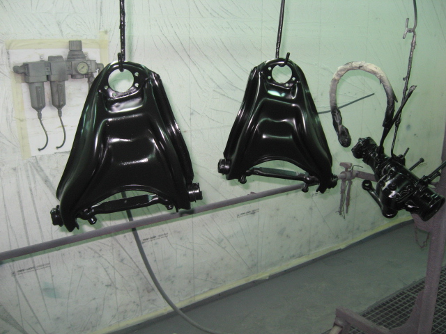

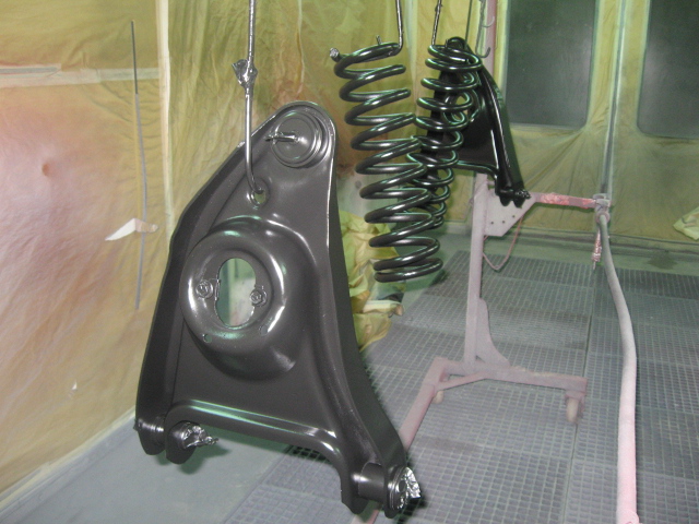

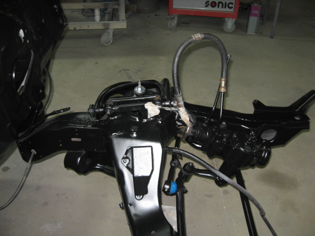

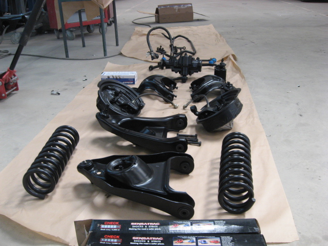

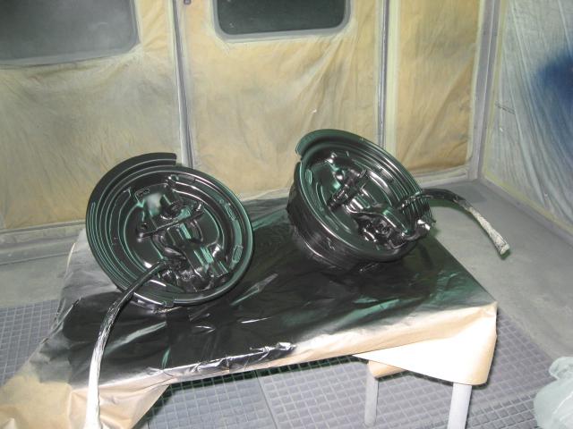

Jérémie Posté(e) le 4 avril 2010 Auteur Signaler Posté(e) le 4 avril 2010 Avancée du train avant, j'ai finis les triangles inférieurs etc.... ça sera pas terminé ce weekend puisque demain pas le temps Citer

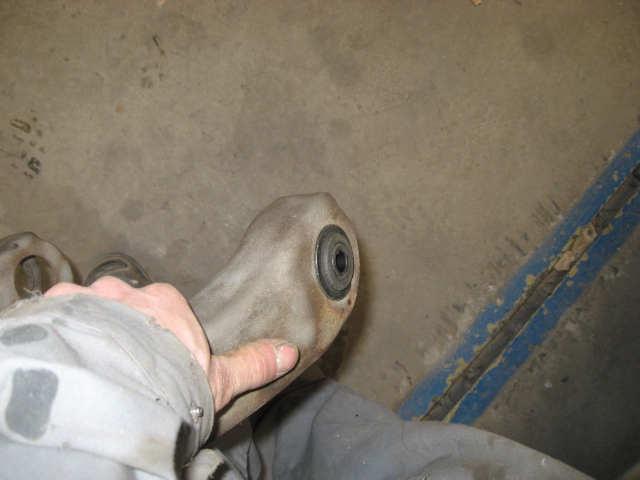

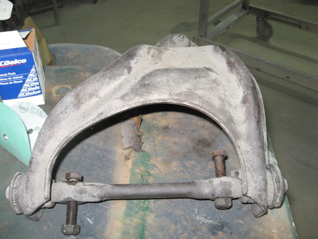

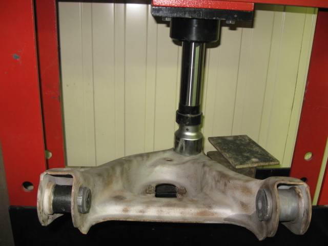

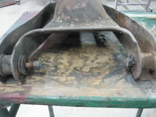

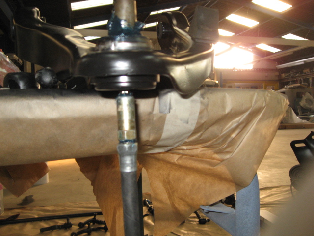

Eric_35 Posté(e) le 5 avril 2010 Signaler Posté(e) le 5 avril 2010 Salut Jérémie, beau boulot .....comme d'habitude quoi . Dis moi, ton axe de triangle de suspension passe encore malgré que tu ai pressé tes deux silent blocks ? Citer
Baz Posté(e) le 5 avril 2010 Signaler Posté(e) le 5 avril 2010 Sur les photos ce sont les triangles inférieur, donc non concernés. Citer
Eric_35 Posté(e) le 5 avril 2010 Signaler Posté(e) le 5 avril 2010 Exact, je viens de voir les photos +haut avec les vis encore montées.... je retourne me coucher Citer
Ricky Chocx Posté(e) le 5 avril 2010 Signaler Posté(e) le 5 avril 2010 Je reste en tambours pour l'instant car la conversion en disque est trop cher ouai mais je t'assure que c'est le jour et la nuit comparé à des disques et c'est pas du luxe de stopper des voitures de 2T de cette puissance sur courte distance...je serai toi, quitte à attendre un peu... ...mais bon c'est ta voiture et surtout... ...ton porte-feuille ! ...en tout cas ta réstau me trou le luc ! ...çaaaa c'est du GM !!! ...du Grand Malade ! Citer

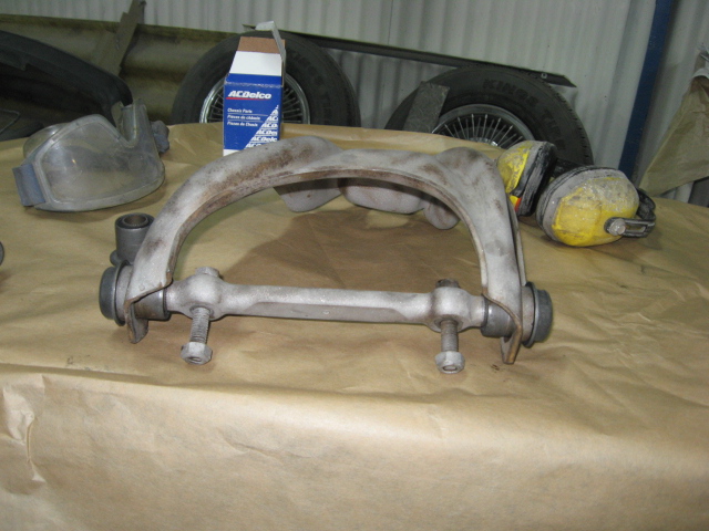

Jérémie Posté(e) le 5 avril 2010 Auteur Signaler Posté(e) le 5 avril 2010 En effet ce sont bien les triangles inférieurs Eric, je m'occupe des supérieurs et de tout le reste cette semaine ensuite peinture du tableau de bord et remontage du faisceau éléctrique après l'avoir vérifié malgré qu'il n'y a pas eu de bricole à ce niveau là Citer

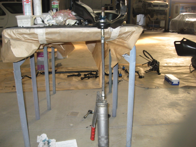

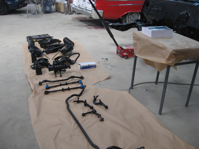

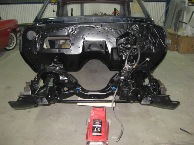

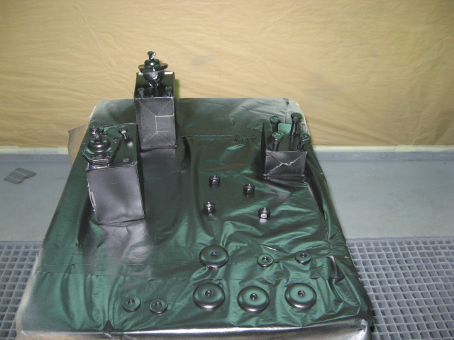

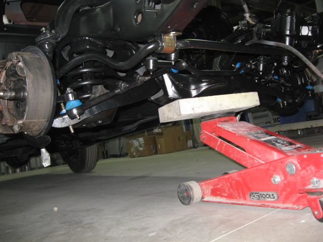

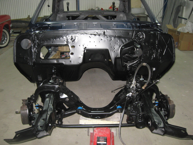

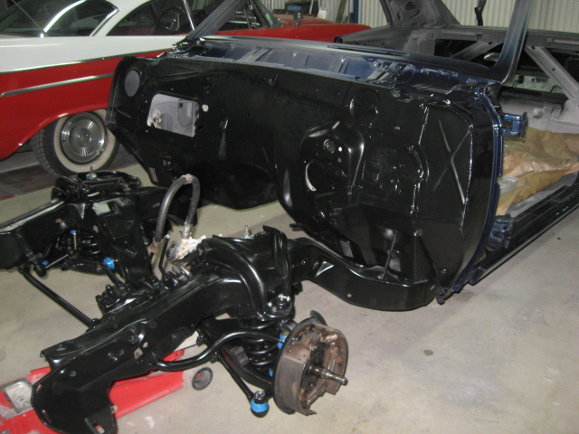

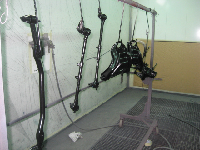

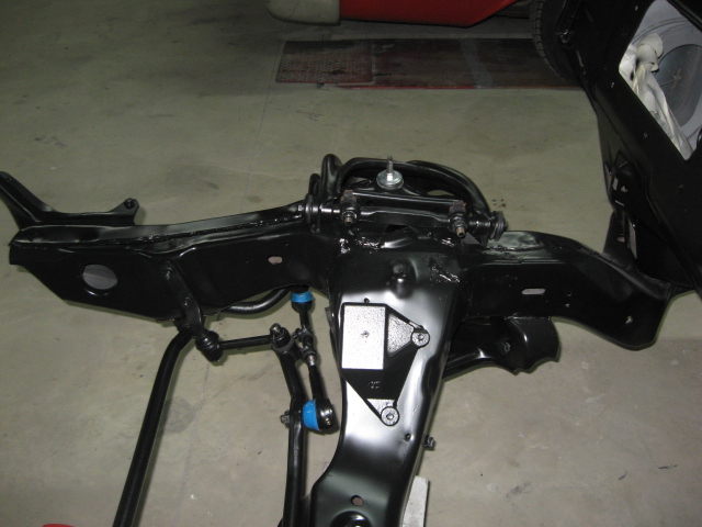

Jérémie Posté(e) le 11 avril 2010 Auteur Signaler Posté(e) le 11 avril 2010 Suite, le train avant est entièrement remonté, tout est neuf et graissé, restera à serrer définitivement les triangles inférieurs quand toute la mécanique sera remontée Tout est noir satiné comme à l'origine! Citer

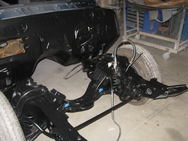

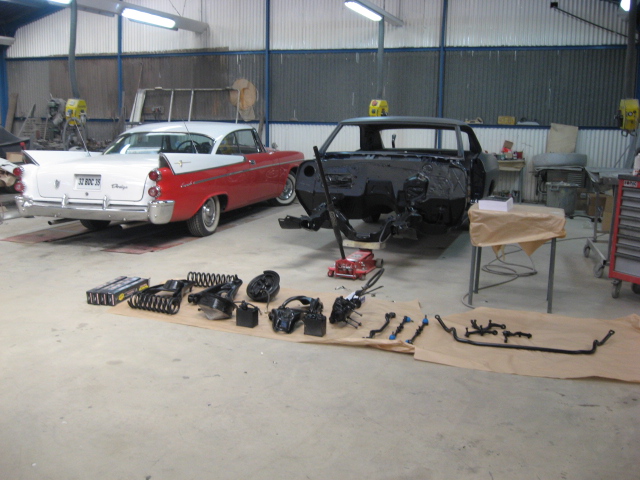

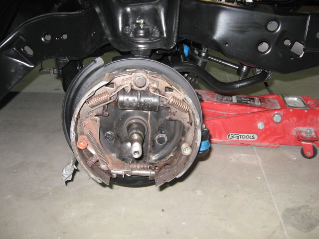

Jérémie Posté(e) le 11 avril 2010 Auteur Signaler Posté(e) le 11 avril 2010 La revoilà sur ses roues Citer

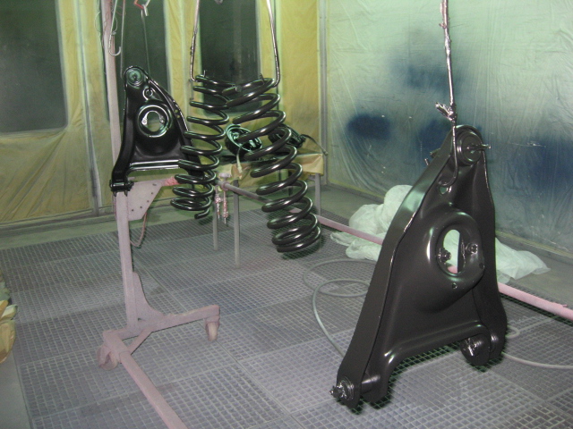

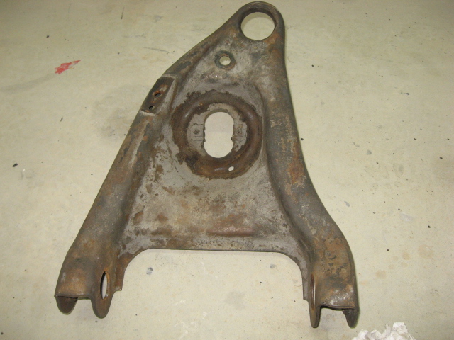

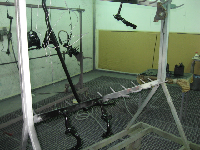

JFKen Posté(e) le 12 avril 2010 Signaler Posté(e) le 12 avril 2010 Ouah, exactement ce que je vais faire sur la Regal (enfin bon, on va tenter d'approcher au plus le même résultat !). Jerem, si tu connais la technique, pour les pièces de train avant tu as utilisé le sablage comme à ton habitude. Que penses tu de la méthode de l'electrolyse ? J'ai fait ça sur de petits éléments pour le moment (pattes de fixations, poulies, boulonnerie), ça marche au poil mais pour des pièces comme les triangles c'est à ton avis possible ou le sablage est une meilleure solutions ? Citer
Jérémie Posté(e) le 12 avril 2010 Auteur Signaler Posté(e) le 12 avril 2010 Ouah, exactement ce que je vais faire sur la Regal (enfin bon, on va tenter d'approcher au plus le même résultat !). Jerem, si tu connais la technique, pour les pièces de train avant tu as utilisé le sablage comme à ton habitude. Que penses tu de la méthode de l'electrolyse ? J'ai fait ça sur de petits éléments pour le moment (pattes de fixations, poulies, boulonnerie), ça marche au poil mais pour des pièces comme les triangles c'est à ton avis possible ou le sablage est une meilleure solutions ? Perso j'ai jamais utilisé l'éléctrolyse mais je suppose que c'est quand même un peu plus couteux que le sablage nan? Moi j'aime bien le sablage, c'est rapide et efficace Et après le sablage, j'applique une couche d'époxy sans ponçage pour l'antirouille et l'accroche et ensuite peinture noir mat Citer
