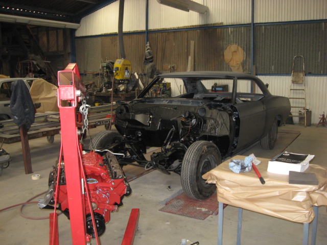

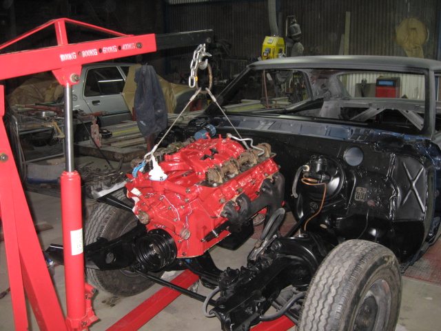

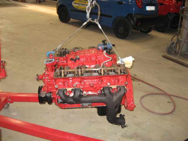

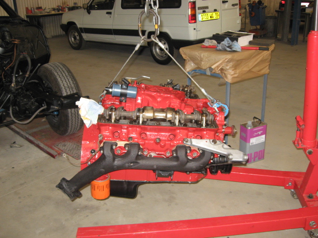

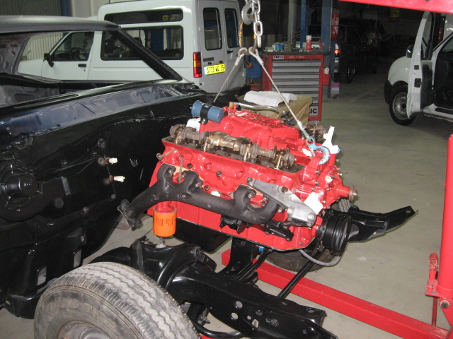

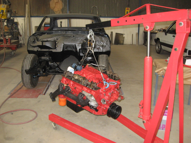

Jérémie Posté(e) le 9 octobre 2010 Auteur Signaler Posté(e) le 9 octobre 2010 Quelques photos du v8 avant que je le pose dans la voiture Citer
Tof Posté(e) le 9 octobre 2010 Signaler Posté(e) le 9 octobre 2010 Aie aie aie mon fils le beau moteur ! Par contre plus de clichés nous feraient du bien là hein ..... Citer
mino 56 Posté(e) le 9 octobre 2010 Signaler Posté(e) le 9 octobre 2010 ah là Jérémie ça claque un max yapuka comme on dit ce rouge est spécifique aux skylark de 66? tu l'as peut ètre déjà dit excuse moi parce que mon engine à moi est bleu Citer

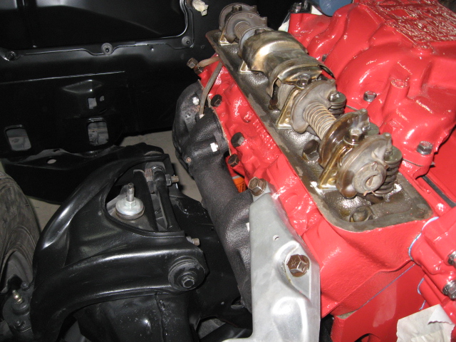

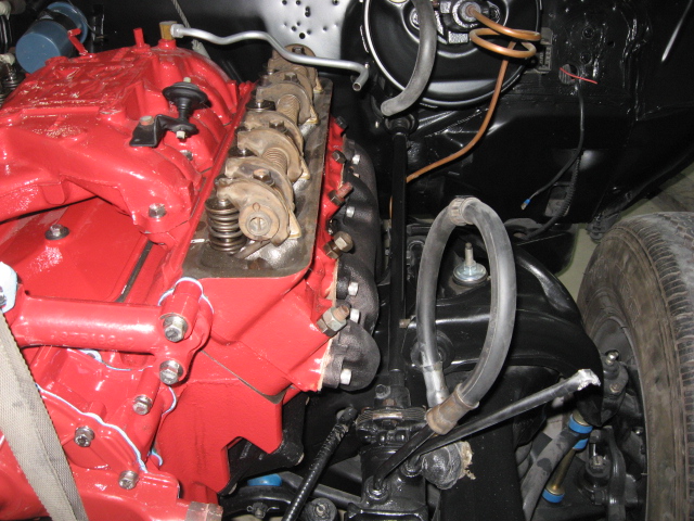

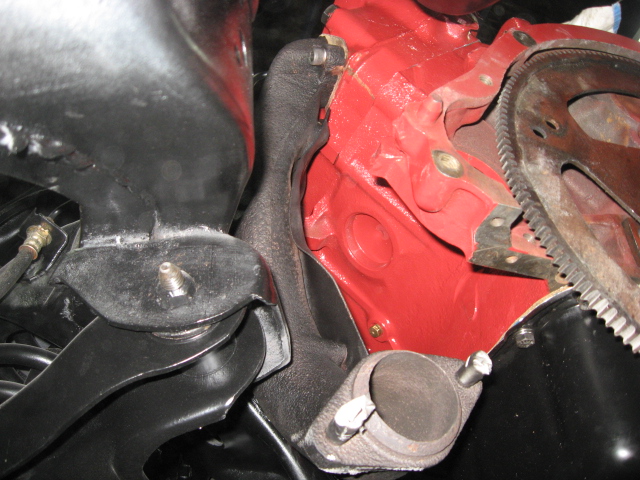

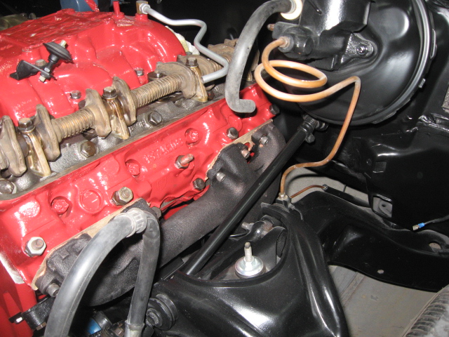

Jérémie Posté(e) le 9 octobre 2010 Auteur Signaler Posté(e) le 9 octobre 2010 Bon bah j'ai laissé tomber car une fois le moteur mis en place, je ne peux plus monter le démarreur! Le moteur est tellement gros pour cette voiture qu'il passe au mm! donc je suis bon pour le ressortir pour mettre le démarreur neuf que j'aurais sûrement avant le weekend prochain! en fait pour pas ressortir le moteur il faudrait déposer le collecteur d'échappement gauche mais dans mon cas c'est beaucoup plus rapide de ressortir le moteur. Une chose aussi, sur ce modèle avec le 401, il est impossible de monter le moteur et la boite en même temps car c'est trop étroit donc ça sera le moteur et la boite ensuite d'ailleur en faisant comme ceci pas besoin d'être 2 DOM: en effet, sur les skylark GS, le 401 est rouge d'origine Citer
philr Posté(e) le 9 octobre 2010 Signaler Posté(e) le 9 octobre 2010 DOM: en effet, sur les skylark GS, le 401 est rouge d'origine C'est vrai pour les Skylark GS 1966 (et sur les 425 de 1966) mais pas sur les 1965. La plupart des moteurs un peu plus vieux étaient verts (sauf les moteurs de Riviera 1963 qui étaient argent) et les V6 et V8 300 ci étaient toujours verts à leur dernière année de production (1967). Jérémie, quelle sorte de carbu as-tu sur ton moteur? Un Rochester Quadrajet, Rochester 4GC ou un Carter AFB? Le vert des moteurs 401. Citer
Jérémie Posté(e) le 10 octobre 2010 Auteur Signaler Posté(e) le 10 octobre 2010 J'ai un carter AFB, J'ai commander un kit de réfection. Citer
