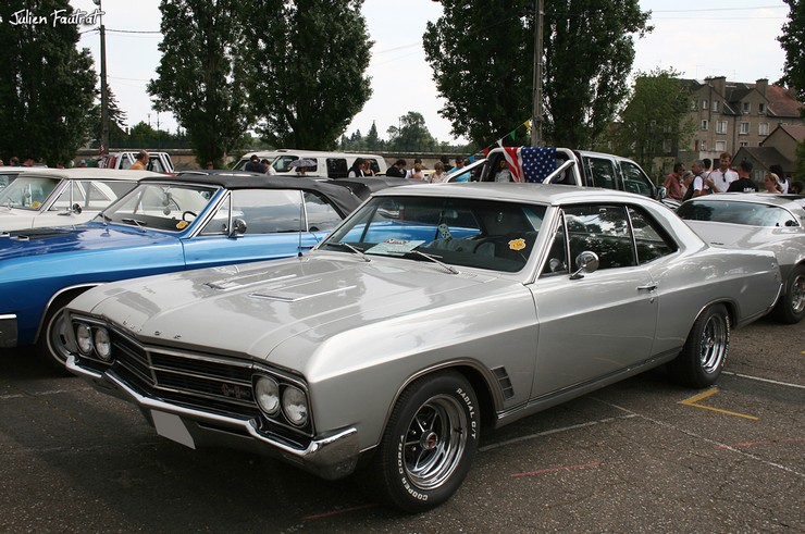

Jérémie Posté(e) le 28 octobre 2010 Auteur Signaler Posté(e) le 28 octobre 2010 nan plutôt ce style là: Citer
fred56600 Posté(e) le 28 octobre 2010 Signaler Posté(e) le 28 octobre 2010 je me doute bien , je te taquine ! (lapinou) Citer
Nueva58 Posté(e) le 28 octobre 2010 Signaler Posté(e) le 28 octobre 2010 superbes jantes bien dans l esprit de la voiture elles existaient deja a l epoque de ta voiture? Citer
Wizord53 Posté(e) le 28 octobre 2010 Signaler Posté(e) le 28 octobre 2010 Ah oui jerem, superbe les rally whells......................... Citer
Jérémie Posté(e) le 28 octobre 2010 Auteur Signaler Posté(e) le 28 octobre 2010 je me doute bien , je te taquine ! (lapinou) :derien: superbes jantes bien dans l esprit de la voitureelles existaient deja a l epoque de ta voiture? Yes, elles étaient dispo d'origine sur les skylark GS en 66 Citer

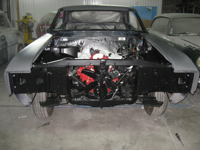

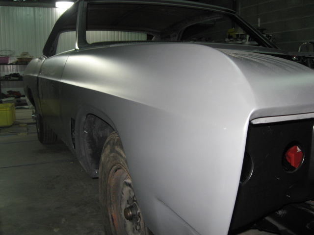

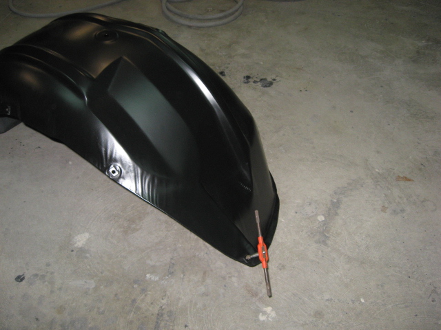

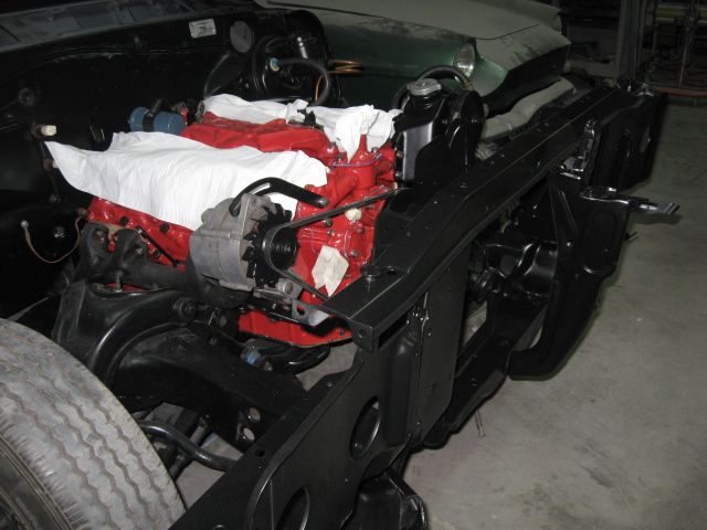

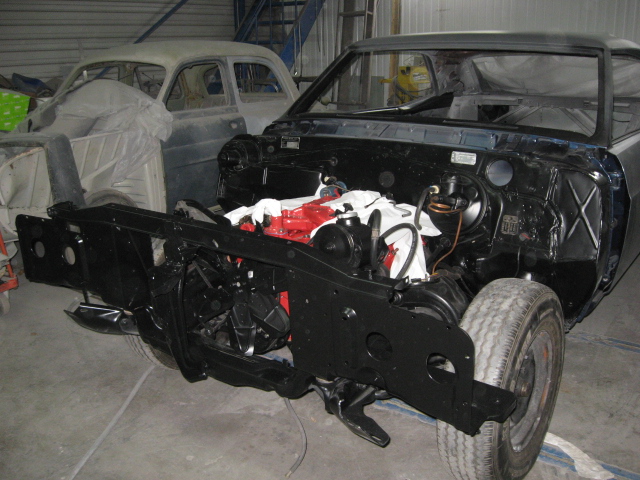

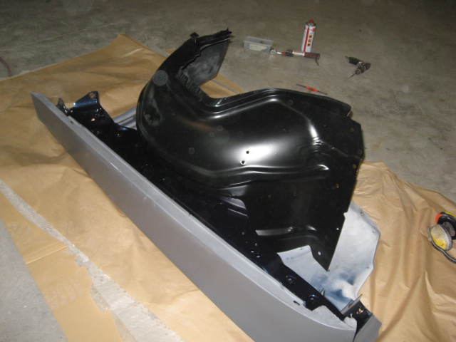

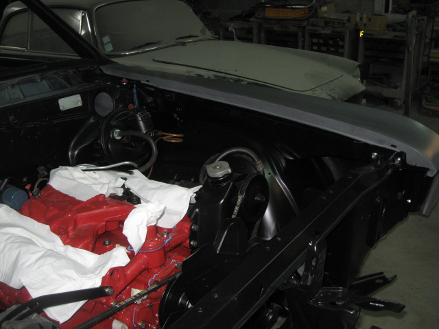

Jérémie Posté(e) le 31 octobre 2010 Auteur Signaler Posté(e) le 31 octobre 2010 Arrivé de notre petite bourse d'échange sur Saint Brieuc, j'ai pas pu m'empêcher de me remettre sur la buick quelques heures! Mise en place des ailes avants avec les passages de roue ainsi que la traverse de radiateur! Presque toutes les vis des ailes avant sont neuves, j'ai percé plus gros pour taraudé" à 8 mm pour pouvoir remplacer les vis"parker" d'origine toute rouillées par des filetées Reste à finir d'ajuster les ailes avant et pour ça faut beaucoup de patience car c'est une américaine Citer

French Riviera Posté(e) le 1 novembre 2010 Signaler Posté(e) le 1 novembre 2010 Moi j'aurai posé le capot au moins provisoirement pour positionner les ailes correctement.Parce qu'avec leur longueur,un très léger décalage se transforme en gouffre à l'autre extrémité... Citer
Jérémie Posté(e) le 1 novembre 2010 Auteur Signaler Posté(e) le 1 novembre 2010 lacastillou, merci pour l'infos sur les pneus! ne parle pas de malheur, j'ai pas envie de tout ressortir! je préfère tout remonter car pas mal de truc sont fixer sur les joues d'aile! French riviera, c'est prévu de le poser mais vu que les charnières sont fixées sur les ailes avant, pas le choix que d'ajuster les ailes le mieux possible avant de poser le capot. Citer

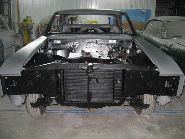

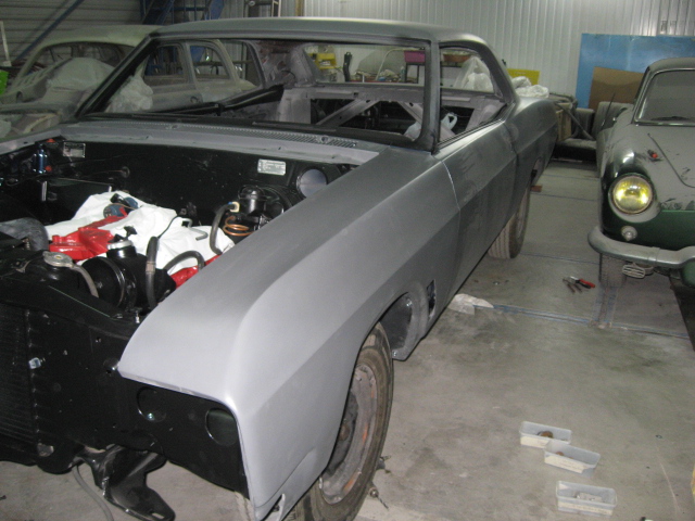

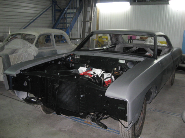

Jérémie Posté(e) le 1 novembre 2010 Auteur Signaler Posté(e) le 1 novembre 2010 Cet aprèm, j'ai finis d'ajuster les ailes avant avec les portières et monter le radiateur! D'ailleurs pour le radia, le système de fixations est vraiment merdique, de simple guides avec des caoutchoucs! c'est un peu limite je trouve mais bon ça tient Citer
