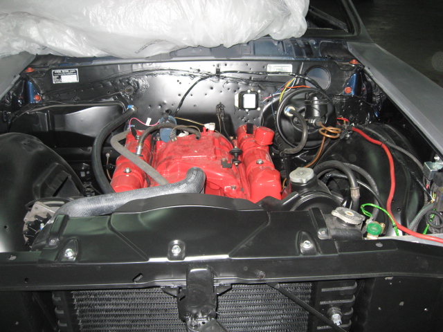

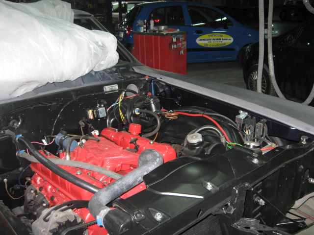

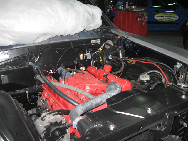

Jérémie Posté(e) le 5 décembre 2010 Auteur Signaler Posté(e) le 5 décembre 2010 Des nouvelles, tout le cablage est terminé et y'avait du taf, car presque plus rien ne fonctionnait correctement au niveau éléctrique quand je l'ai achetée! Mais c'est du passé, à présent tout fonctionne parfaitement y compris les cutout ya même une petite lumière sur l'intérupteur Bref, démarrage prévue semaine prochaine J'ai pris quelques photos vite fait( ya un peu de poussière ) Citer
Trooper Phil Posté(e) le 5 décembre 2010 Signaler Posté(e) le 5 décembre 2010 Wouhaaaaaaaaaaaaaaaaaaa que c'est beau ! Elle est où ta poussière, pas vu 1g ! Citer
Caram Posté(e) le 5 décembre 2010 Signaler Posté(e) le 5 décembre 2010 je sais pas où t'as vu de la poussière toi je te montrerais fin décembre des photos de la toro qui attends depuis 1 an... tu verras ce que c'est Citer
Lolo Posté(e) le 5 décembre 2010 Signaler Posté(e) le 5 décembre 2010 Wouhaaaaaaaaaaaaaaaaaaa que c'est beau !Elle est où ta poussière, pas vu 1g ! comme d'hab Jérém... super taf, mais je sais pas où t'as vu de la poussière toi mais si les gars, regardez bien, je crois voir deux......non, trois grains de poussières sur le scotch de masquage sur la pipe d'admission !!! il est parti le boulet !! Citer
lacastille57 Posté(e) le 5 décembre 2010 Signaler Posté(e) le 5 décembre 2010 Un truc me turlupine depuis le début Jérémie , pourquoi il y a tant de trous trous dans ta cloison par feu Ils vont tous servir pour attacher qu'qu'chose ? Citer
Jérémie Posté(e) le 5 décembre 2010 Auteur Signaler Posté(e) le 5 décembre 2010 C'est pas des trous, c'est juste poinçonné, toutes les skylarks 66 que j'ai pu voir en photos sur le net sont pareil! Faut pas oublier que ces cloisons pare feu étaient les même pour toutes les GM de ces années là Mais je dois avouer que ça m'a parut étrange au début Citer
mino 56 Posté(e) le 5 décembre 2010 Signaler Posté(e) le 5 décembre 2010 Ah ,un peu de couleur dans ce compartiment moteur,c'est plus gai!!!!(j'ai pas dit gay) yapuka faire péter Citer
lacastille57 Posté(e) le 5 décembre 2010 Signaler Posté(e) le 5 décembre 2010 C'est pas des trous, c'est juste poinçonné, toutes les skylarks 66 que j'ai pu voir en photos sur le net sont pareil! Faut pas oublier que ces cloisons pare feu étaient les même pour toutes les GM de ces années là Mais je dois avouer que ça m'a parut étrange au début Pitain on dirait vraiment que c'est percé Merci pour ta réponse. Cela m'étonnait aussi que tu es laissé ça comme ça Citer
