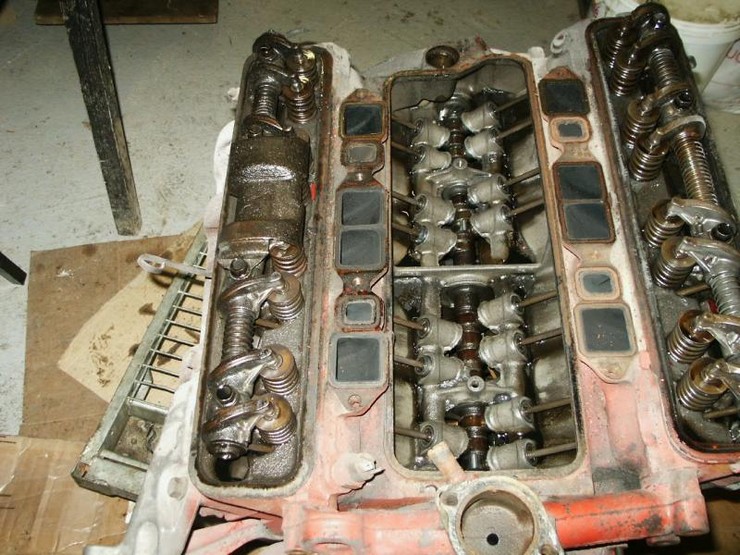

lacastille57 Posté(e) le 15 décembre 2010 Signaler Posté(e) le 15 décembre 2010 Bon bin dur dur ton truc là J'espère que tu n'as pas fait la même bourde que moi. J'avais inversé la position des petits joints de queue de soupape et les demis lune !!! Je peux te dire que ça claquais mais cela m'avais au début pété des tiges de culbu et Du coup j'avais desserré au max mes culbus. Et là ça tournait mais je ne te dis pas le vacarme !!!! Tu pourras faire une photos de tes rampes ? J'comprend pas trop comment c'est foutu. Pour le mélange eau huile, tu as de l'huile dans l'eau mais est-ce que dans l'inverse aussi (vidange huile) ? Normalement t'as pas 36 solutions : - par Joint de cu (coupé, culasse voilée ou non plane, bloc voilé ou non plan) - Culasses fendu - bloc fendu (suite ré-alésage) - Au pire, joint de pipe d'admission mais là que de l'eau dans l'huile... Citer

Jérémie Posté(e) le 15 décembre 2010 Auteur Signaler Posté(e) le 15 décembre 2010 Une photos des culbu pour te montrer comment c'est foutue lacastille: Citer
lacastille57 Posté(e) le 15 décembre 2010 Signaler Posté(e) le 15 décembre 2010 Merci pour la tof. C'est fou qu'il n'y est pas de réglage. Tu me diras cela évite de se tromper. Pour le claquement, j'ai un pote qui en avait un. Le bruit fait penser à un axe de piston avec du jeux. Un jour ou cela devenait trop insupportable il démonte son berlingot et axe de piston nickel :guitar: En faite c'était une vis qui tient le convertisseur sur le volant moteur qui c'était dévissée petit à petit et qui venait taper contre le bloc Citer

philr Posté(e) le 16 décembre 2010 Signaler Posté(e) le 16 décembre 2010 Merci pour la tof. C'est fou qu'il n'y est pas de réglage. Tu me diras cela évite de se tromper. La plupart des moteurs avec des poussoirs hydrauliques n'ont pas de réglages manuels pour les soupapes, les culbuteurs sont montés sur un shaft (je sais qu c'est différent sur les Chevrolet mais là il sagit d'un moteur Buick). C'est le poussoir hydraulique qui fait le réglage avec la pression d'huile. Jérémie, j'ignore quel son il fait ton moteur mais je sais que beaucoup de moteurs 401 font un claquage assez fort lorsque les poussoirs se déchargent et parfois, c'est assez long avant qu'ils arrêtent de claquer. As-tu mis des poussoirs neufs? J'imagine que oui. Je sais qu'il existe aussi des types de poussoirs (4x moins dispendieux) pour les moteurs Buick plus récents avec un trou sur le dessus pour lubrifier les culbuteurs par les tiges (qui sont aussi perforées) comme sur les Chevrolet. Il arrive que les moteurs de Buick d'avant 1970 soient remontés avec ce type de poussoirs par erreur et ça cause des problèmes. Je ne suis pas certain que ça soit possible pour les 401 mais c'est arrivé pour mon 430 de 1967 (qui est presque identique au 455 plus récent mais qui utilise un système de lubrification des culbuteurs plus semblable à celui des 401 qu'à celui des 455, soit par les shafts de culbuteurs plutôt que par les tiges). Mon ami qui avait commandé les pièces s'était trompé et il avait commandé des lifters de 455 ou de 430 Stage1 de 1969 qui ont aussi des culbuteurs non ajustables montés sur des shafts mais lubrifiés par les tiges. Il s'est rendu compte de son erreur avant de remonter le moteur et il a commandé les bons lifters mais ils étaient beaucoup plus dispendieux! Il arrive que mon 401 claque un peu lorsque je le démarre (ça dure de quelques secondes à quelques minutes), surtout si je n'ai pas démarré le moteur depuis longtemps (c'était le cas aujourd'hui) et c'est plus fréquent lorsque l'huile est due pour être vidangée. J'ai souvent démaré des Buick avec des 401 qui claquaient bien plus que le mien et le claquement est plus fort que celui qu'on entend sur la plupart des moteurs. Je n'ai jamais mis d'huile 15W40 dans mes moteurs, j'utilise toujours de la 5W30 ou de la 10W30. Avant 1968, l'huile 5W30 ne semblait pas être disponible, on recommandait donc de la 5W20 l'hiver (en bas de 0°F) et de la 10W30 le reste de l'année. Depuis 1968, on recommandait de la 5W30 à l'année. Citer
