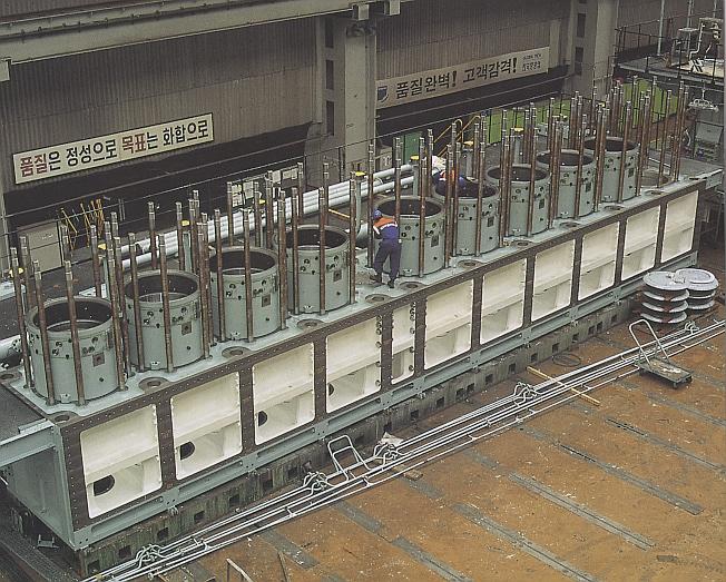

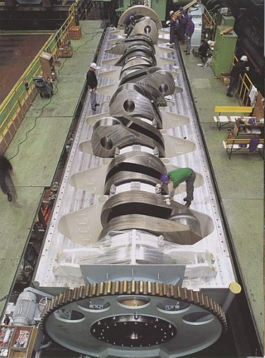

MuscleCar Posté(e) le 7 février 2011 Signaler Posté(e) le 7 février 2011 Comment j'hallucine...p'tain le vilebrequin qui TUE !!!!! La je suis preneur pour d'autres image si tu en as....c'est tout simplement impensable mais au fait c'est un moteur de quoi ....? Sauf erreur c'est un V10 mais de quelle cylindrée ???????????????????? Fichtre !!!! Citer
Ricky Chocx Posté(e) le 7 février 2011 Signaler Posté(e) le 7 février 2011 ...paquebot ! ...je crois ? Citer
fred56600 Posté(e) le 7 février 2011 Signaler Posté(e) le 7 février 2011 http://moteursacombustioninterne.wifeo.com...-de-moteurs.php Citer

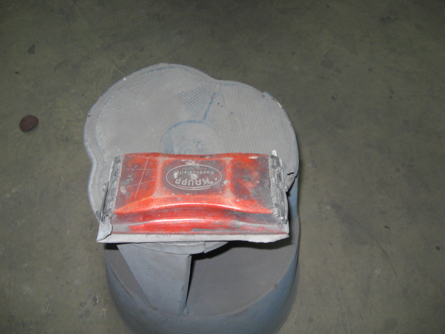

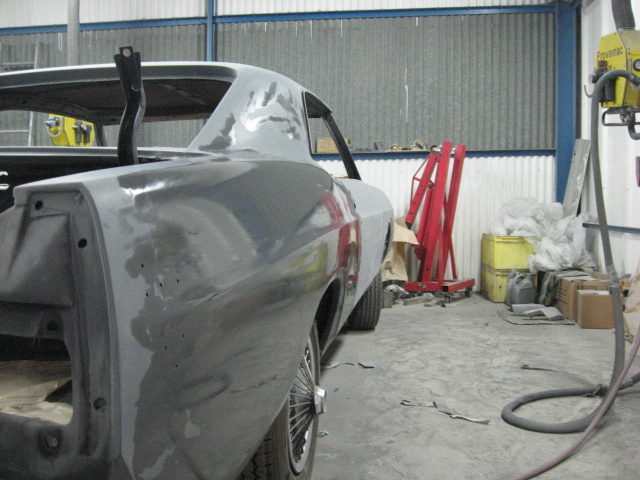

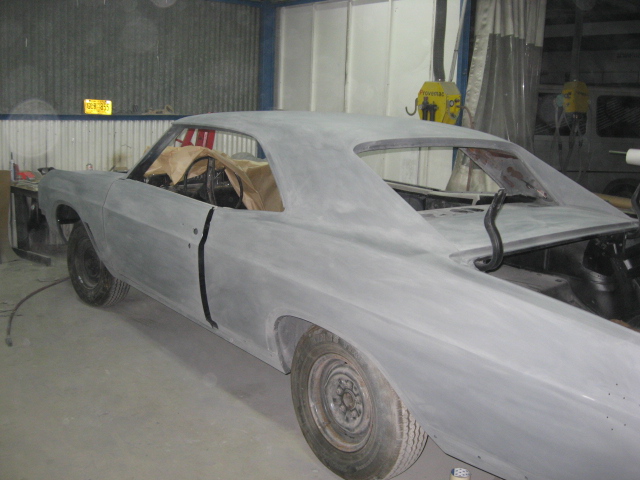

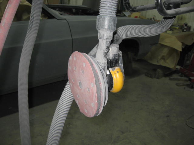

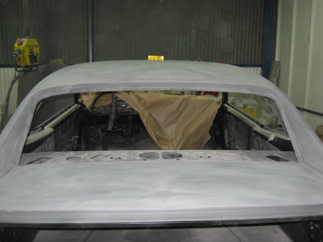

Jérémie Posté(e) le 2 avril 2011 Auteur Signaler Posté(e) le 2 avril 2011 Bon j'ai attaqué comme prévu la préparation peinture Je vais vous montrer ma méthode de préparation:enfin les grandes lignes hein -Je commence par caler toute la carrosserie au P240 à sec, de façon à avoir une carrosserie sans vagues et sans défauts. Citer

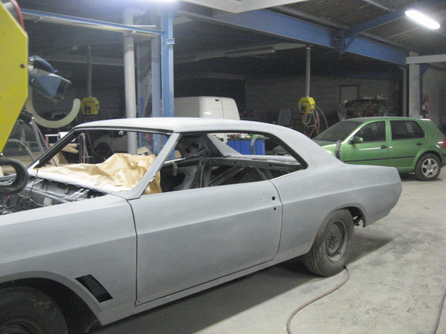

Jérémie Posté(e) le 2 avril 2011 Auteur Signaler Posté(e) le 2 avril 2011 -ensuite, j'élimine les rayures de mon calage à la ponceuse orbitale au P320 à sec avec interface(plateau mousse) Citer

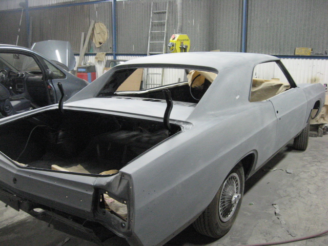

Jérémie Posté(e) le 2 avril 2011 Auteur Signaler Posté(e) le 2 avril 2011 -ensuite, je dégraisse une première fois la carrosserie élément par élément en mouillant bien de façon à voir la carrosserie brillante, comme ça je peux regarder chaque élément à contre jour et m'assurer qu'il reste aucun défaut La suite demain soir.... Citer

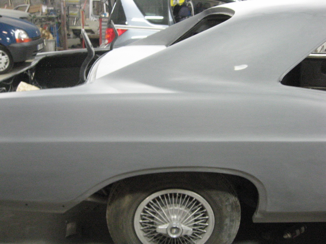

Jérémie Posté(e) le 2 avril 2011 Auteur Signaler Posté(e) le 2 avril 2011 Une fois dégraissé, au P320, ça donne déjà une carrosserie bien lisse mais c'est loin d'être terminé Citer
