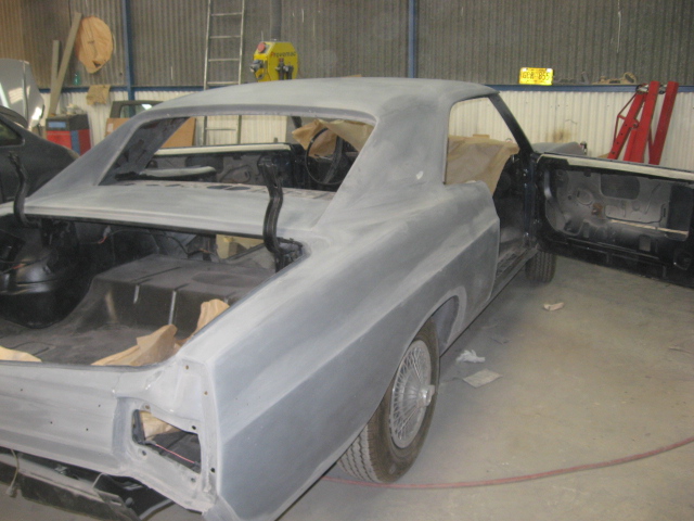

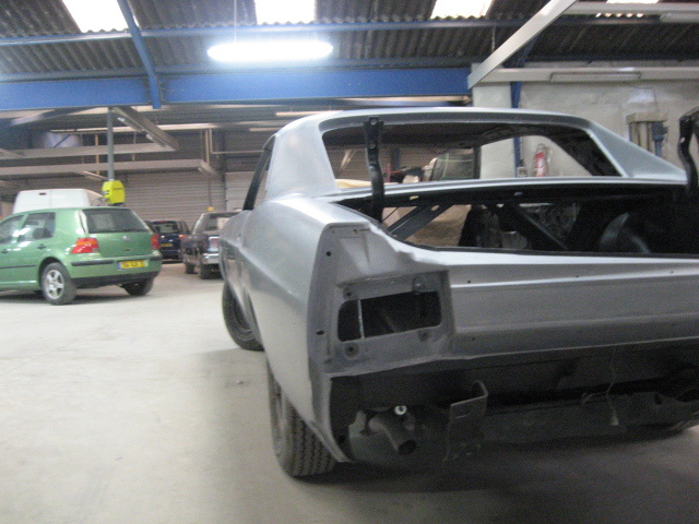

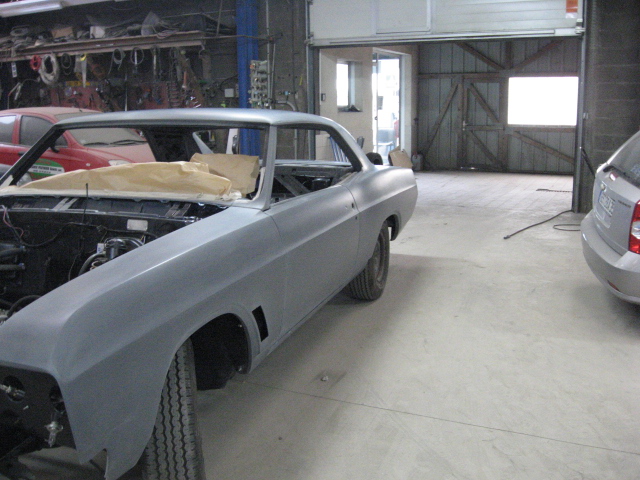

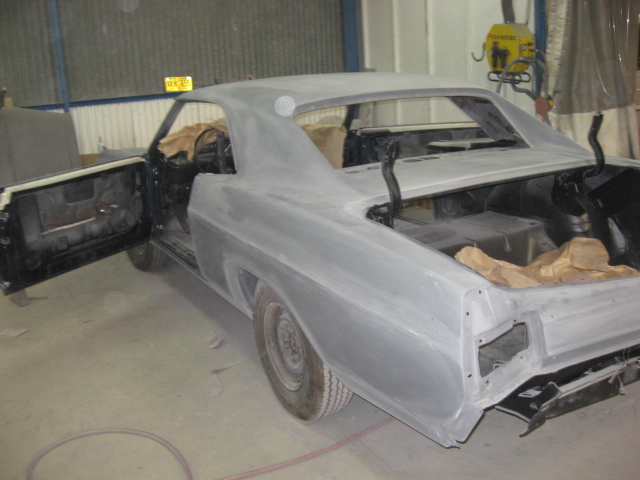

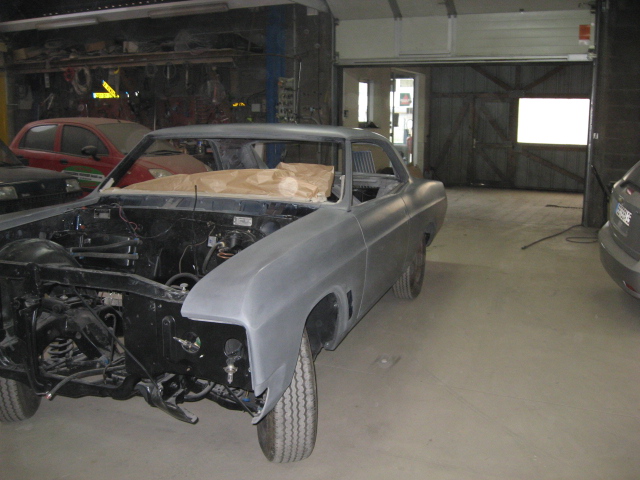

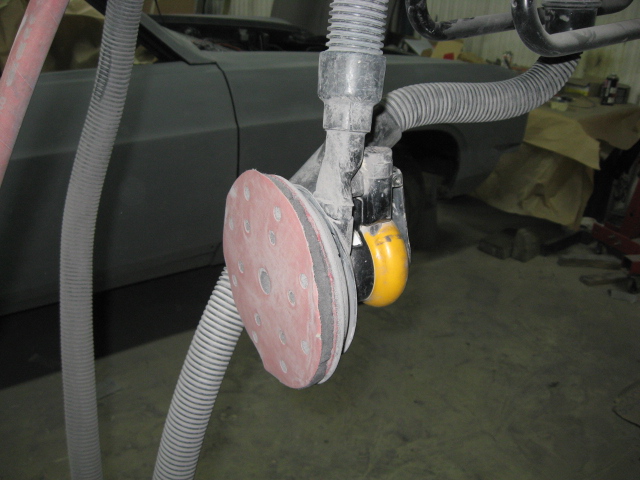

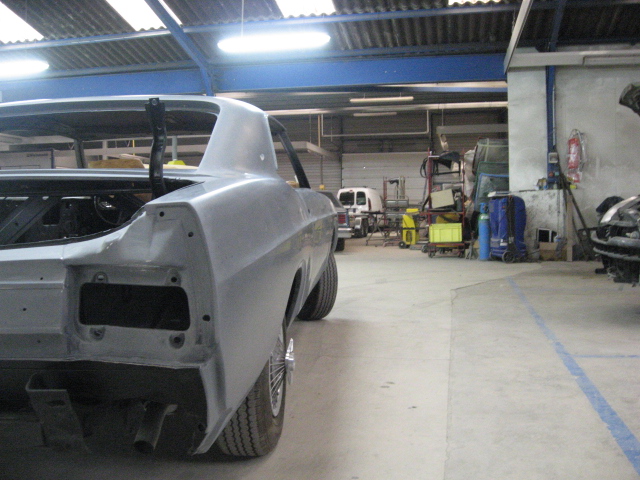

Tof Posté(e) le 3 avril 2011 Signaler Posté(e) le 3 avril 2011 Hey msieur msieur , Dit l'appret je l'ai toujours poncer au 800 à l'eau mais à chaque fois où je passai au travers cela me dérangeai vis à vis des éventuels mastic polyester en dessous qui pomperai instantanément l'eau de ponçage . Je recherche depuis longtemps une solution à sec et me suis recensement rabattu sur sur 400 à sec avant dégraissage , tu en pense quoi ? Citer
Caram Posté(e) le 3 avril 2011 Signaler Posté(e) le 3 avril 2011 Garde la motiv' tu vas en avoir besoin Citer
Jérémie Posté(e) le 3 avril 2011 Auteur Signaler Posté(e) le 3 avril 2011 Hey msieur msieur , Dit l'appret je l'ai toujours poncer au 800 à l'eau mais à chaque fois où je passai au travers cela me dérangeai vis à vis des éventuels mastic polyester en dessous qui pomperai instantanément l'eau de ponçage . Je recherche depuis longtemps une solution à sec et me suis recensement rabattu sur sur 400 à sec avant dégraissage , tu en pense quoi ? En principe, le 400 à sec est équivalent au 800 à l'eau donc no souci ça fera l'affaire Cool que tu te sois relancé dessus Jérém !! Garde la motiv' tu vas en avoir besoin et sympa de ta part de présenter ta méthode de prépa Citer
Jérémie Posté(e) le 3 avril 2011 Auteur Signaler Posté(e) le 3 avril 2011 Suite: -ensuite, je ponce tous les bords et les arrondis avec du "P400 mousse" Citer
Jérémie Posté(e) le 3 avril 2011 Auteur Signaler Posté(e) le 3 avril 2011 -ensuite, je re-ponce à l'orbital au P400 à sec, et P500 à sec. C'est maintenant terminé pour le ponçage à sec et en principe prêt à peindre mais il me reste encore une finition à l'eau à donner, ça sera pour la semaine prochaine Citer

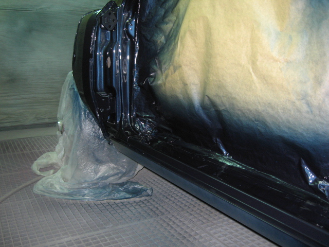

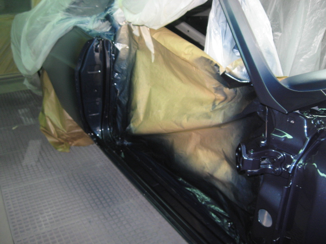

Jérémie Posté(e) le 8 avril 2011 Auteur Signaler Posté(e) le 8 avril 2011 Merci à tous pour votre soutient! La buick est peinte, reste juste le capot et la mâle arrière qui sera fait la semaine prochaine! Le peintre la pas loupée , le bleu est superbe, le vernis est bien tendue, aucunes vagues, ni aucun défaut sur la carrosserie, 6 godets de 600 ml de vernis, autant dire qu'il y a la dose Juste quelques grains de poussière qui seront supprimés plus tard lorsque le vernis sera bien sec à coeur en ponçant au 2000 à l'eau etc et lustrage Je ferai des photos demain :rock: Citer
