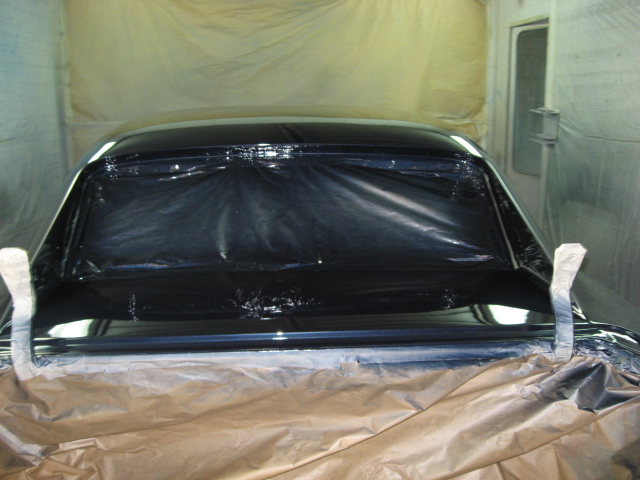

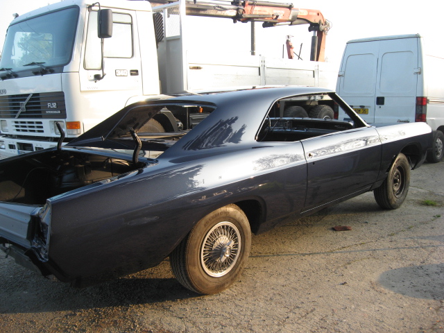

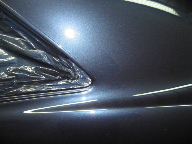

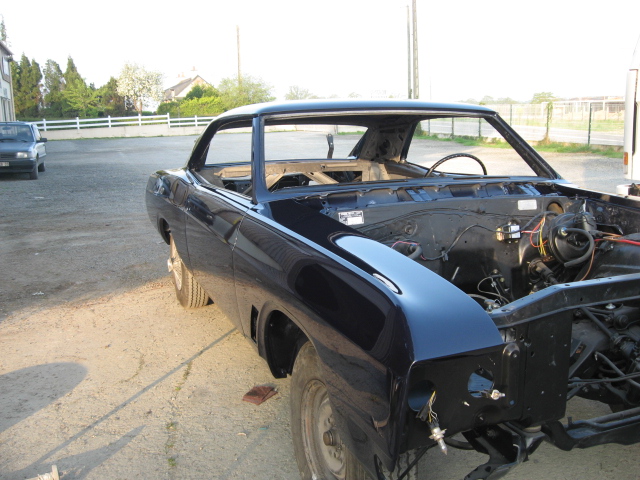

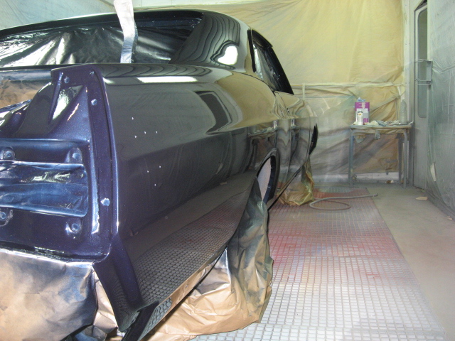

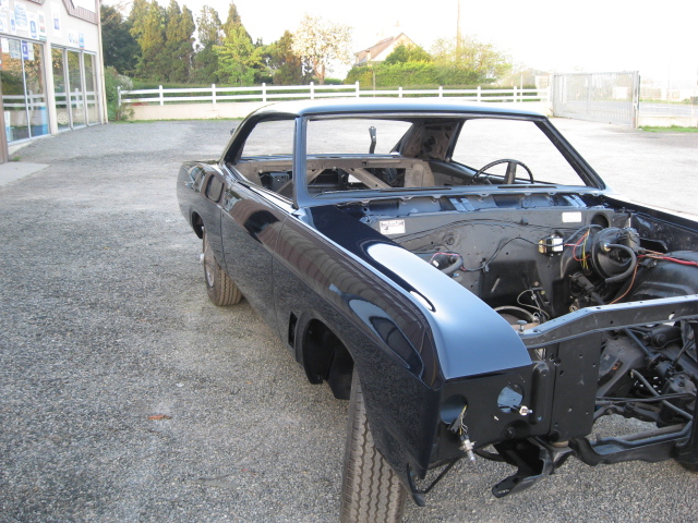

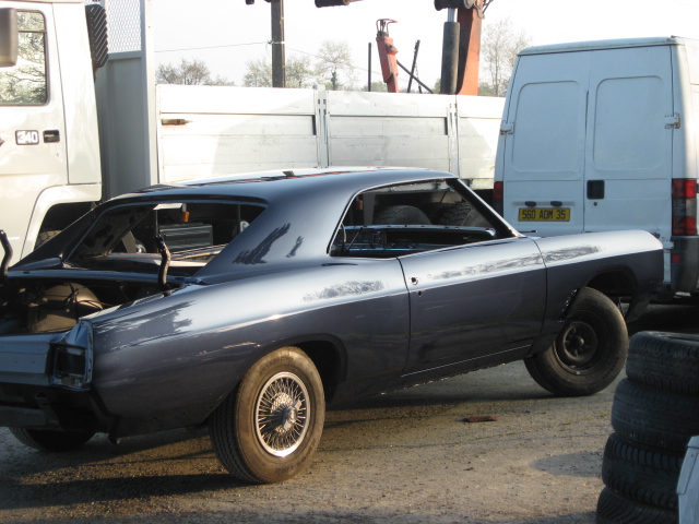

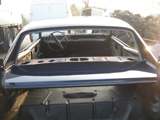

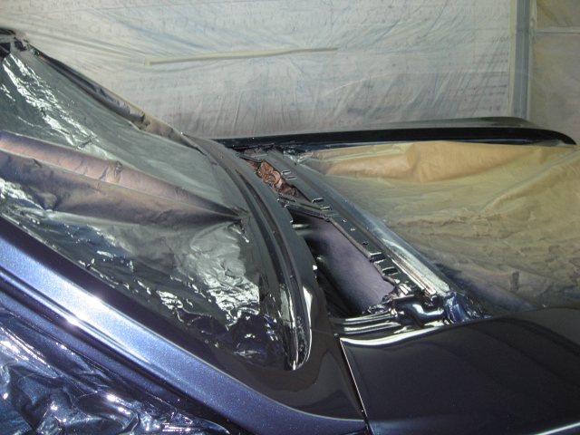

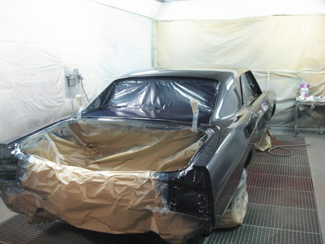

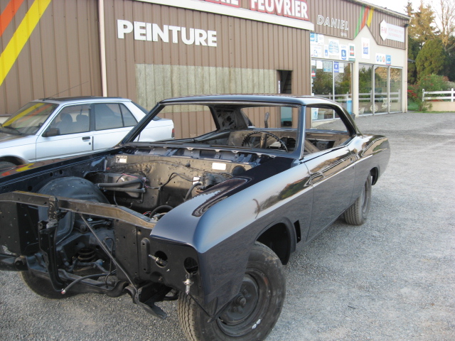

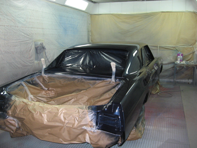

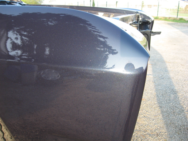

Jérémie Posté(e) le 9 avril 2011 Auteur Signaler Posté(e) le 9 avril 2011 Chevy230, pour poncer lustrer un grain de poussière ou encore une coulure, on à une mallette avec une mini ponceuse avec des papiers 2000, 3000, 4000, après un coup de pâte à polir et lustrage de finition, c'est impec, je ferai peut être un petit reportage pour vous montrer comment on fait Voilà les photos, une fois tout les chromes remontés et les jantes rally wheel de GS, ça va être superbe Citer

LULU Posté(e) le 9 avril 2011 Signaler Posté(e) le 9 avril 2011 Quelle belle auto tu vas avoir là ! la teinte est superbe... et classieuse avec les lignes de ta Skylark.... Ca change des teintes criardes à la noix que l'on voit trop souvent ! Citer

mino 56 Posté(e) le 9 avril 2011 Signaler Posté(e) le 9 avril 2011 Ah ben là jérémie,c'est LA couleur qu'il lui fallait,vraiment belle réussite,chapeau Citer

Chevy1965 Posté(e) le 9 avril 2011 Signaler Posté(e) le 9 avril 2011 pfioo Jerem quel résultat !! très beau bleu marine,en tout cas j'aimerais aussi savoir pour un petit tuto sur le polissage de la peinture avec ta mini ponçeuse ,continue comme ça Citer
Jérémie Posté(e) le 9 avril 2011 Auteur Signaler Posté(e) le 9 avril 2011 Merci pour tous vos commentaires qui font plaisir à lire! Ce matin j'ai fais la partie arrière en noir satiné c'est donc entièrement terminé pour la carrosserie peinture sur la caisse, reste plus que le remontage... Je suis vraiment satisfait car comme tout le monde sait, un bleu nuit fait ressortir tous les défauts et bien là, aucune vague, aucun défaut même en regardant de coté et le vernis est déjà tendu sachant qu'il va encore se tendre encore plus d'ici 1 mois quand il sera bien sec à coeur donc oui ça fait plaisir Par contre, je suis encore très stressé car elle n'est pas en sécurité dans le garage et j'ai vraiment très peur qu'elle soit abimée! J'ai trouvé un plateau donc je vais essayé de la ramener la semaine prochaine chez moi le plus vite possible Un truc aussi, surtout ne pas mettre de housse ou bâche de protection dessus avant au moins 2 mois, car tant que la peinture n'est pas sèche à coeur, les solvants continuent à s'évaporer et le fait d'étouffer le vernis le rendrais tout mat et s'enterrait Citer

Chevy1965 Posté(e) le 9 avril 2011 Signaler Posté(e) le 9 avril 2011 tu veux dire que t'as peins la partie ou il y a les feux ect ? ha ouais bien ! ouais faut attendre encore un peu pour que tout soit bien sec et plus dur,déjà tu peux te dire que t'as finis le gros du boulot (mis à part le traitement d la caisse ect ),donc maintenant tu va te remonté tout ça tranquillement chez toi au chaud ,et sinon pour ton moteur comment ça se passe ? Citer
Olds 60's Posté(e) le 9 avril 2011 Signaler Posté(e) le 9 avril 2011 on parle pas de chose qui fâche chevy1965 nickel cette couleur par contre je suis pas trop fan des jantes a rayons, ou voir une fois les baguettes remontées. Jérémie, fait gaffe que le camion grue qu'on vois derrière t'embarque pas la caisse a coup de godet pince Citer

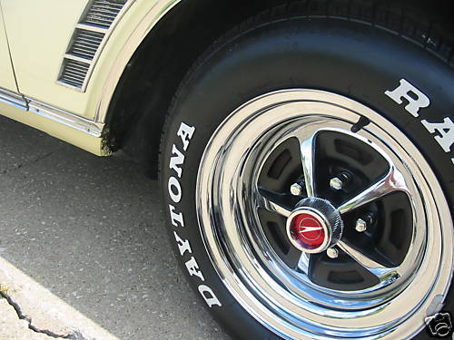

Jérémie Posté(e) le 9 avril 2011 Auteur Signaler Posté(e) le 9 avril 2011 on parle pas de chose qui fâche chevy1965 nickel cette couleur par contre je suis pas trop fan des jantes a rayons, ou voir une fois les baguettes remontées. Jérémie, fait gaffe que le camion grue qu'on vois derrière t'embarque pas la caisse a coup de godet pince T'inquiète pas bebert pour les enjos à rayon, il vont virer pour des rally wheels de gran sport en 15 pouces d'origine Pour le moteur, bah j'attends mon vilo, n'est ce pas Julie Citer

Chevy1965 Posté(e) le 9 avril 2011 Signaler Posté(e) le 9 avril 2011 T'inquiète pas bebert pour les enjos à rayon, il vont virer pour des rally wheels de gran sport en 15 pouces d'origine Pour le moteur, bah j'attends mon vilo, n'est ce pas Julie les Magnum 500 sont pas mal aussi,tu achete des center caps buick ça devrait donner un bon truc non ? tu veux remettre à l'origine ? ok pour le moteur Citer
Jérémie Posté(e) le 9 avril 2011 Auteur Signaler Posté(e) le 9 avril 2011 bah je trouve ces rally wheels d'origine vraiment superbe Citer
