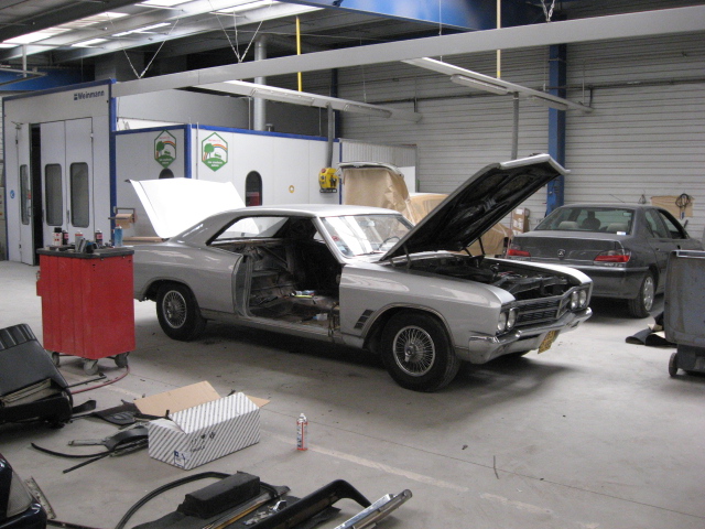

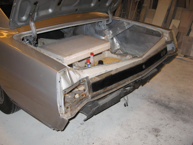

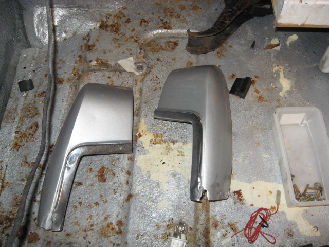

Jérémie Posté(e) le 20 juillet 2009 Auteur Signaler Posté(e) le 20 juillet 2009 Bon, j'ai attaqué le démontage dimanche soir. Pas eu le temps de démonter grand chose, juste l'arrière, quelques chromes et la vitre avec son mécanisme ARG. Citer

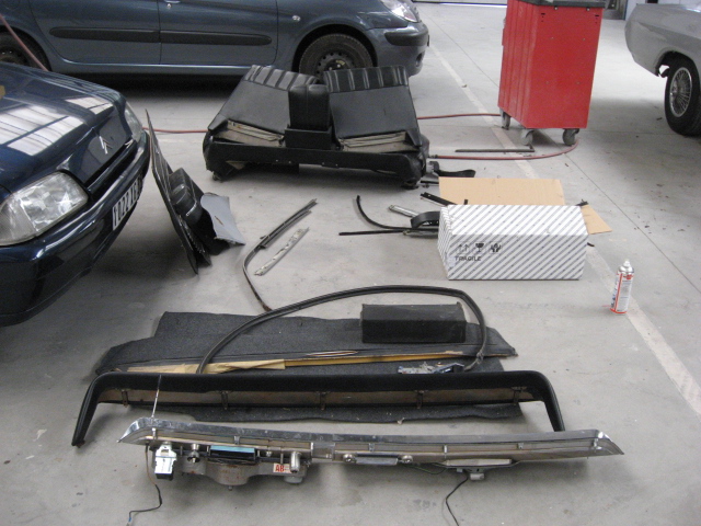

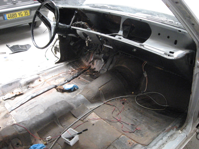

Jérémie Posté(e) le 26 juillet 2009 Auteur Signaler Posté(e) le 26 juillet 2009 Je continue le démontage..... Citer

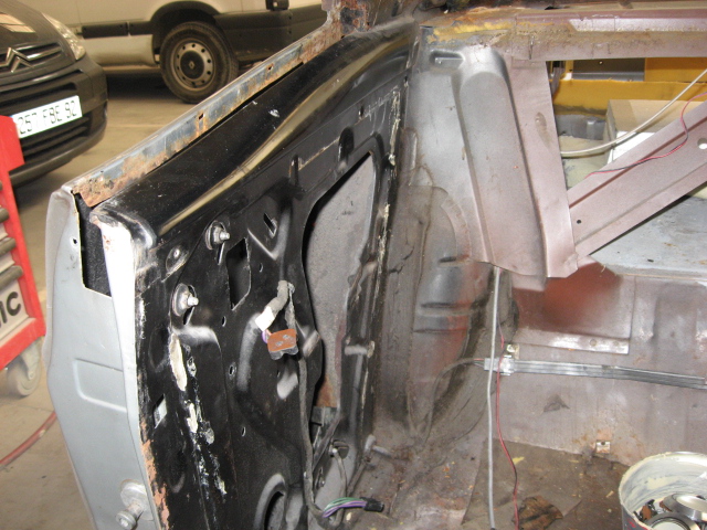

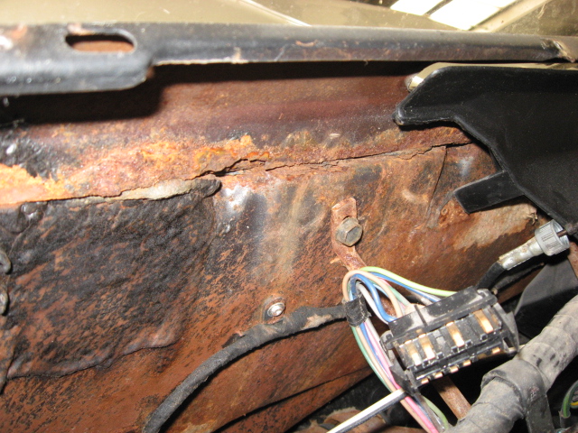

Trooper Phil Posté(e) le 26 juillet 2009 Signaler Posté(e) le 26 juillet 2009 Wouah ! vachement rouillé là, ça perce ? Citer
Jérémie Posté(e) le 26 juillet 2009 Auteur Signaler Posté(e) le 26 juillet 2009 C'est la baie de pare brise, ça va le faire et ça m'inquiète pas Ya que là, les planchers par contre sont impec Citer

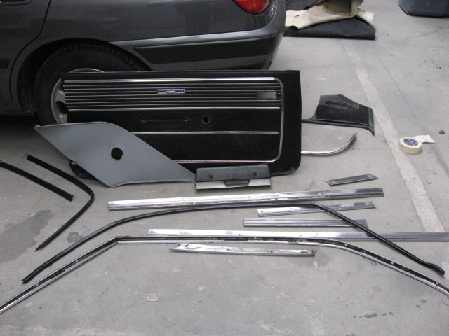

Bouteille0 Posté(e) le 26 juillet 2009 Signaler Posté(e) le 26 juillet 2009 ... mais c'est quelle partie la dernière photo ? le tablier sous le tableau de bord ? Citer
Bouteille0 Posté(e) le 26 juillet 2009 Signaler Posté(e) le 26 juillet 2009 je comprends que tu ne sois pas inquiet , ce n'est que de l'habillage ... mais tu vas découper et ressouder ou tu peux le conserver en traitant aprés enlèvement de la rouille ? Citer
Jérémie Posté(e) le 26 juillet 2009 Auteur Signaler Posté(e) le 26 juillet 2009 Dans un cas comme ça, je découpe tout et fabrique une tôle à l'identique, pas de traitement Citer
Baz Posté(e) le 26 juillet 2009 Signaler Posté(e) le 26 juillet 2009 C'est vrai qu'elle a l'air globalement saine. La rouille que tu nous montre est due a l'écoulement de l'eau descendant du pare brise, non ? Bonne bourre pour la suite mec, c'est une super bagnole. Citer

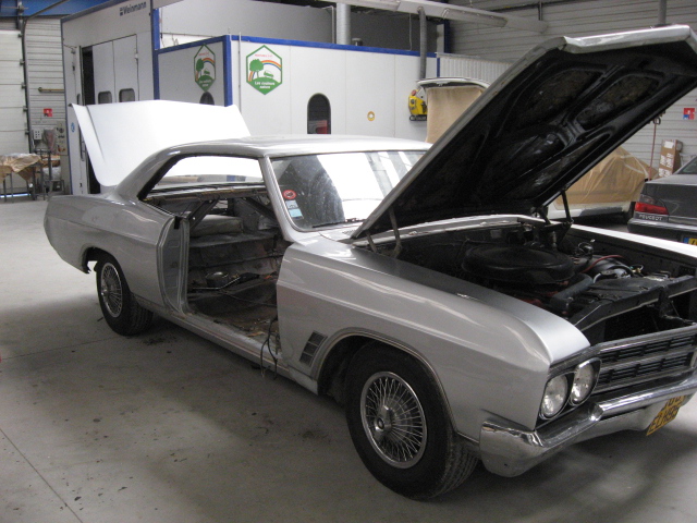

grotroll Posté(e) le 27 juillet 2009 Signaler Posté(e) le 27 juillet 2009 Grompf ! Elle est toute désossée, la tuture.... Alors, content de ton acquisition Jérémie ? Citer
Jérémie Posté(e) le 27 juillet 2009 Auteur Signaler Posté(e) le 27 juillet 2009 C'est vrai qu'elle a l'air globalement saine. La rouille que tu nous montre est due a l'écoulement de l'eau descendant du pare brise, non ? Bonne bourre pour la suite mec, c'est une super bagnole. Pour la rouille c'est ça, c'est classique sur les baies de pare brise sur ces année là C'est vrai que cette caisse à une très belle ligne, un fois terminée, elle va être superbe Grotroll: satisfait de l'auto, j'en ai bien profité avant de commencer sa restau et j'ai pris beaucoup de plaisir notamment grace à sa puissance Citer

Jérémie Posté(e) le 27 juillet 2009 Auteur Signaler Posté(e) le 27 juillet 2009 Merci Lolo Seul point négatif, c'est que la voiture à été repeinte par un âne! Les fonds de peinture ne sont pas saint, du coup je vais la décaper entièrement. Sinon bonjour les détourage au bout de 3 mois! Citer
