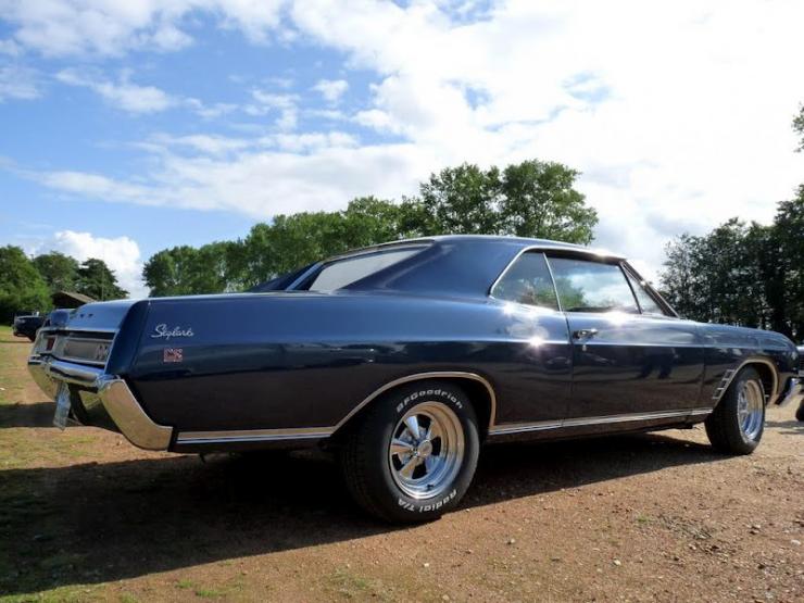

mino 56 Posté(e) le 25 juillet 2012 Signaler Posté(e) le 25 juillet 2012 content de t'avoir revu,Jérémie ;un petit souvenir de la journée de dimanche.................... une belle brochette de Buick 90 autres photos de la sortie sur mon blog http://breizhbuick.blogspot.fr/ bonne lecture Citer
Jérémie Posté(e) le 25 juillet 2012 Auteur Signaler Posté(e) le 25 juillet 2012 Merci dom pour toutes ces belle photos! S'était vraiment une superbe journée Citer

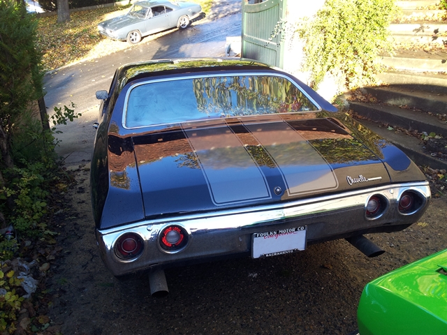

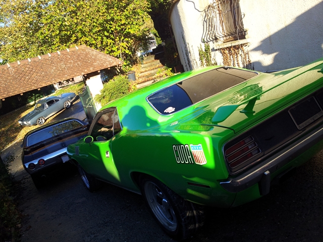

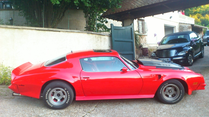

MuscleCar Posté(e) le 4 novembre 2012 Signaler Posté(e) le 4 novembre 2012 SLt Jérémie, lorsque je lis tes messages, je ne peux que faire le rapprochement avec mon parcours, certes je n'ai pas été aussi loin dans la restauration de la mienne mais j'ai cependant un parcours aussi chaotique et contrairement à toi, je n'ai pas ou que très roulé avec....sans doute à peine 2000 kms en 10 ans....alors comme tu vois, je suis en mesure de comprendre ton agacement et tes moments de doutes... Ma chevelle 66 est achetée en décembre 2001, (et oui déjà 11 ans !!!), réfection complète du moteur, des trains avant/arrières, des freins au complet, de l'intérieur, du châssis, des chromes, de la sellerie, de l'électricité à 90 %...l'auto reprend la route en aout 2009 puis après avoir effectué même pas 100 kms, la boite lâche...réfection complète de la boite par mon ami papy Roger, je roule 1500 kms, jusqu'à Octobre 2009 et là, puisque le moteur ne me donne pas satisfaction côté puissance et qu'il semble même présenter des problèmes, redémontage et reprise à zéro pour repartir sur un 383 forgé, une boite kitée transpack....j'en profite pour changer le pare brise avant (après la réfection des baies de pare brise), et pour refaire faire la peinture complète, une opportunité d'un copain garagiste qui prenait sa retraite 3 mois plus tard et qui vendait donc son garage....une chance pour moi qui ne se représenterait pas de si tôt....ca redémarre en JUILLET 2012 mais je veux faire une chose que je n'avais jamais faite....démonter toute la face avant pour la mettre à l'époxy et refaire tous les joints en dessous....plus de 20 pièces sont époxiées....(pattes de pare choc, support de grille avant, de batterie, de phares...etc...mais une fois remonté l'ensemble, je n'avais pas envie de remettre mon vieux pare choc avant....résultat j'achète un pare choc neuf aux usa (179 dollars + 99$ de frais d'envois....pas de taxe...du bol....plutôt un bon prix pour une pièce aussi balaise...!), j' essai ensuite sur quelques centaines de mètres la chevelle mais les feins ne sont pas au RDV...elle ne freine que très peu et il n'y a pas de puissance....,plusieurs d'entre nous se penchent sur le problème sans réellement trouver...je fini par changer tout l'ensemble servo frein, maitre cylindre, répartiteur........et voila ou j'en suis actuellement .... Comme toi un long parcours semé d'embuches et surtout une très longue aventure pendant laquelle le fleuve n'est pas toujours tranquille....budget restreint, d'autres priorités, la vie professionnel, la famille, le gamin...enfin toutes les choses qui passent bien sur avant...et puis surtout, il ne faut pas oublier que la fatigue, la santé, le temps et même encore la MOTIVATION qui ne sont pas toujours au Rendez vous....disons le clairement, c'est une aventure mais aussi une galère dans laquelle le décourragement peut vous faire tout vendre sur un coup de colère...j'en arrive même parfois, lorsque je passe dans le garage, à me dire que cette passion est un frein à ma vie et que cette auto ne me sert à rien puisque je n'arrive pas au bout de la restauration, même après tout ce que j'ai fait sur l'auto et tout le courage que j'ai déployé dessus.....après tout c'est quand même dingue...il ne me reste que très peu de choses pour la faire rouler.....mais voila pour l'instant d'autres priorité....cependant, tu vois Jérémie, tout comme toi, lorsque j'enlève les bâches de l'auto, lorsque je vois cette belle couleur qui claque à 100 mètres, ou même encore lorsque je lève le capot et que j'aperçois cette belle mécanique pour laquelle j'ai tant investi en argent, temps et santé....toutes ces idées noires disparaissent et ne laissent place qu'à une seule choses....la terminer, m'y mettre afin de prendre place à son volant pour enfin rouler.... C'est plus fort que moi, cette passion me tient aux tripes à tel point que je pense que j'emmènerais cette chevelle de collection jusqu'à mon dernier souffle...la vendre....? je ne pense pas que je pourrais le faire un jour...à moins d'être dans une merde sans nom...car j'aurais vraiment l'impression de céder un partie de mon être tellement j'ai pu donner de ma personne pour arriver aujourd'hui à ce résultat de restauration....j'espère simplement que j'arriverais à la conserver intacte pour que mon fils puisse en hériter un jour, lui qui à aussi passé son enfance entouré de cette voiture atypique ! Alors gardes toujours cette force en toi qui t'a jusqu'à présent guidée dans la bonne direction, même si bien sur, quelques fois, il est tout à fait normal de douter ...et profites au mieux de ta jolie américaine en pensant aux autres qui ne roulent pas encore ou tout simplement même, à ceux qui n'en n'auront jamais tellement certaines de ces autos ont pu prendre de la côte sur le marché d'occasion....il y a ceux comme moi et d'autres qui ont eu de la chance de les acheter lorsqu'elles étaient vendu à prix raisonnable (il y a souvent plus de 10 ans) et de travailler ensuite dessus avec patience durant les années suivantes...et ceux qui ont pu les acheter récemment à bas prix compte tenu d'un état passable mais qui ont la chance comme toi d'avoir le courage de restaurer complètement mais aussi de surtout disposer des compétences nécessaire pour le faire...et pour ce dernier cas...c'est plutôt rare ..... ! ET pour finir, sais tu ce qui nous motive le plus à vouloir finalement toujours aller plus loin malgré toutes ces choses qu'il nous faut accepter ???? et bien ce sont sans doute, (en tous cas pour moi...lol), ces précieux moments vécus, lorsque les copains viennent me voir à la maison avec leurs superbes auto qui roulent... elles :goatee: .... Cuda 70 (440ci) Cuda 67 (340ci) Chevelle 71 (350ci) Buick Skylark 80 (V6 2l8 172ci) Transam 74 (350ci) Chevelle 71 (350ci) Corvette 65 (283ci) Et voila par exemple ce que je fais lorsque je ne peux pas ou que je n'ai pas envie de bosser sur la chevelle...passion quand tu nous tiens.... Chaleureuses pognées de main l'ami Jérémie... Citer
Jérémie Posté(e) le 4 novembre 2012 Auteur Signaler Posté(e) le 4 novembre 2012 Content de te lire fabrice!! Garde le courage! De ton coté, c'est normal que ça soit plus long car t'as choisis la voie de la préparation méca donc forcément toujours plus difficile à mettre au point! Ya de sacré beaux monstres par chez toi!! je comprends que ça te remotive de voir ces bolides!! A++ Citer
