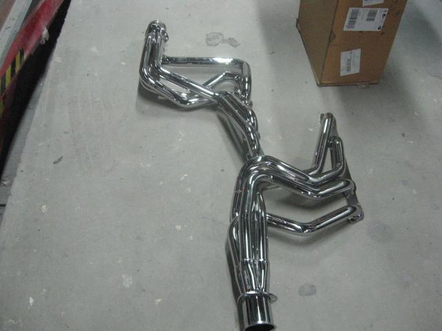

Jérémie Posté(e) le 17 mars 2013 Auteur Signaler Posté(e) le 17 mars 2013 Des news: Elle est maintenant 100% en règle niveau paperasse! Nouveaux collecteurs d'échappement 4 en 1 de chez Ta performance sur mon nailhead!! Ta performance annonce 25 à 30 hp supplémentaire, j'étais assez septique pour un tel gain de puissance mais maintenant qu'ils sont posés, je dois avouer que passer 3000 tours minutes surtout avec les cut out ouvert en grand, la différence est vraiment perceptible! et quel son agréable!! Le nailhead buick libéré et en pleine forme produit vraiment un son à part, sans doute due à la forme de ses chambres de combustion, de ses soupapes en tête et son arbre à came très perfo pour compenser la taille réduite de ses soupapes!Avantage des 4 en 1: gain de performance, sonorité!Inconvénients: La garde au sol est quand même bien plus limité! Citer
Baz Posté(e) le 17 mars 2013 Signaler Posté(e) le 17 mars 2013 Vite, une vidéo qu'on puisse écouter le bazar ... T'as eu des modifs a faire du coté conducteur au niveau des tringleries de boite ? Citer
Jérémie Posté(e) le 17 mars 2013 Auteur Signaler Posté(e) le 17 mars 2013 Je ferai une vidéo quand il arrêtera de pleuvoir! Promis! Pour le coté droit, aucune modif, juste le filtre à huile à déposer pour rentrer le bazar! C'est pour le coté gauche que ça c'est gâté, une vrai galère à poser à cause du démarreur, j'ai d'ailleurs modifié un tube en bas car ça touchait le démarreur! Sinon ça passe tout juste mais ça touche nul part! Juste la garde au sol qui à quand même pas mal baissée. Ta performance est le seul fournisseur pour les headers des skylark gs 66 alors je vais pas me plaindre Citer
