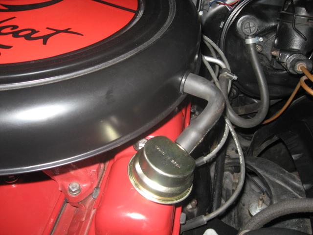

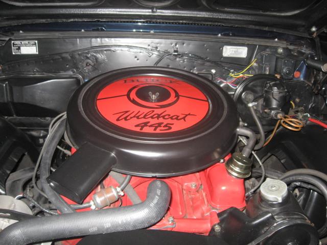

Jérémie Posté(e) le 13 juin 2013 Auteur Signaler Posté(e) le 13 juin 2013 Suite à des vapeurs d'essence après chaque grosses accélérations, j'ai décidé de rendre étanche mon système de ventilation de carter, comme l'était exigé en Californie en 66 et dans tout les états à partir de 68 enfin si je dit pas de connerie.... J'ai donc remplacé le bouchon de remplissage d'huile servant de reniflard par un bouchon étanche et monté un reniflard sur le cache culbu à l'emplacement d'origine prévue, ce reniflard relié au filtre à air. De cette façon, le surplus de vapeur sortant du reniflard en décélération est aspiré par le moteur. J'ai pas encore essayé sur la route en espérant que ça règle le problème.... Citer
