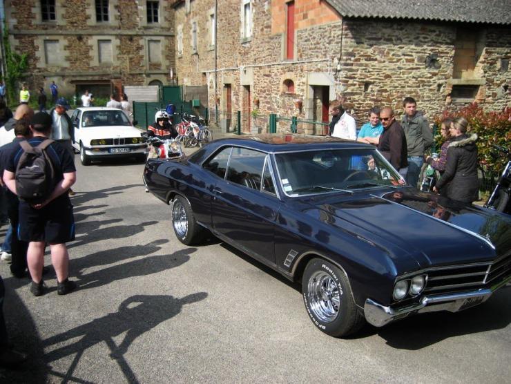

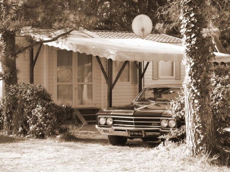

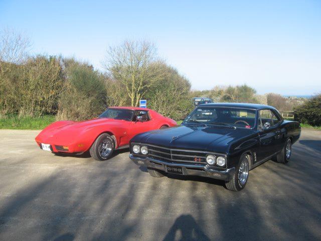

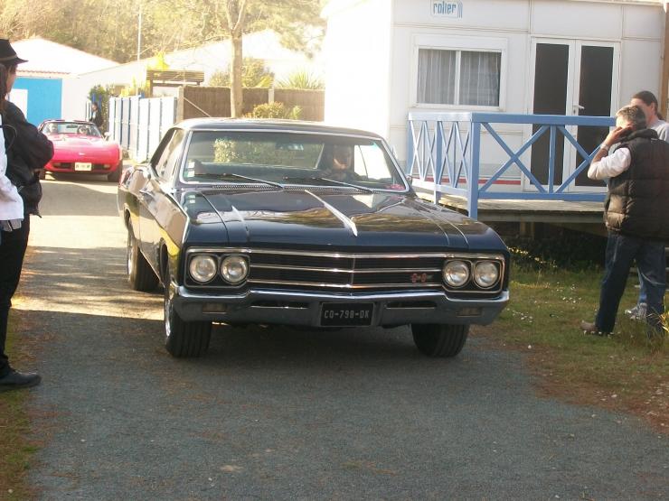

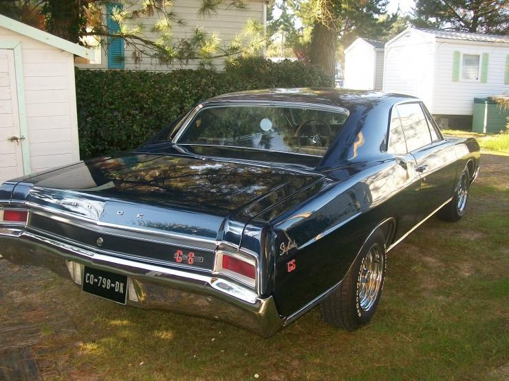

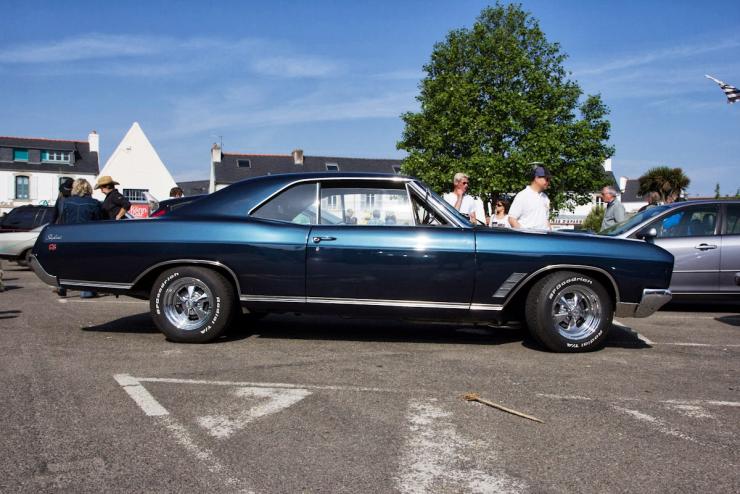

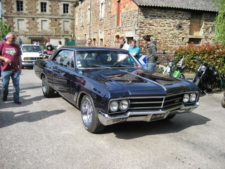

Jérémie Posté(e) le 10 octobre 2013 Auteur Signaler Posté(e) le 10 octobre 2013 Quelques tof pour illustrer un peu ce showroom! Citer
Invité pontiac72street Posté(e) le 10 octobre 2013 Signaler Posté(e) le 10 octobre 2013 Je trouve que la vue de côté est bien révélatrice de la teinte bleue métal lorsqu'on la voit devant soi, et que les photos, habituellement ne rendent pas. Citer
mino 56 Posté(e) le 10 octobre 2013 Signaler Posté(e) le 10 octobre 2013 oui j'en ai aussi :goatee: Citer
Plaspiral Posté(e) le 10 octobre 2013 Signaler Posté(e) le 10 octobre 2013 Une autre à St Jean B) Citer
