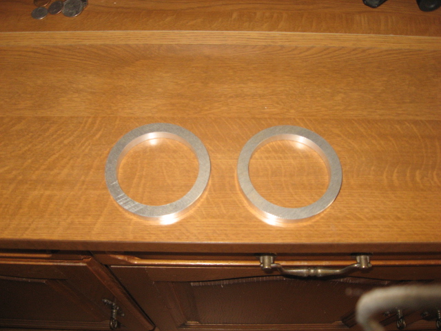

Jérémie Posté(e) le 13 juin 2014 Auteur Signaler Posté(e) le 13 juin 2014 -Joints spi demi arbre de roue remplacé avec vidange du pont avec l'huile et l'additif qui va bien.(pas de souci de pont, ça tourne librement) -Freins ar neuf, garniture et tambours tout neuf. -Croisillons d'arbre de transmission remplacés. Après un essai sur route, avec les freins arrières neuf avec les disques devant, c'est impec, ça freine correct, mais toujours une vibration vers 110 km/h mais plus devant; le volant tremble! Je lui est donc fait une géométrie des trains roulant et j'ai bien fait, en montant les freins à disques, le para avait bougé, c'est maintenant parfait, la tenue de route est bonne et ça file droit! Mais toujours une vibration dans le volant passé 110 km/h! Je fais un nouvel équilibrage des 4 jantes et toujours pareil! Pour infos j'ai toujours eu une petite vibration vers 110 mais là c'est de pire en pire et je veux régler ce problème! Sachant que j'ai des jantes cragar multi entraxe qui ce centre "soit disant" d'après le constructeur avec les goujons et les rondelles spéciales étant donné que le centre de la roue est plus grand que le moyeu, mais un doute concernant le centrage parfait! J'ai donc été voir l'usineur du coin qui m'a fabriqué 4 centreurs de roue en alu qui vont venir se placer entre le moyeu et la jante pour un centrage parfait! Je vient de monter les avant, reste les arrières, si après ça j'ai toujours une vibration sur l'autoroute, je me pends!! Verdict lors du prochain essai sur la route!! Citer
The Lion King Posté(e) le 13 juin 2014 Signaler Posté(e) le 13 juin 2014 Hé ben! Solution ultime les centreurs! Et ça peut pas venir d'une biellette qui valdingue, tout simplement? Citer
Jérémie Posté(e) le 13 juin 2014 Auteur Signaler Posté(e) le 13 juin 2014 Oui une rotule en vrac peut causer une vibration mais dans mon cas, le train avant à 15 000 kms et n'a aucun jeu. Citer
