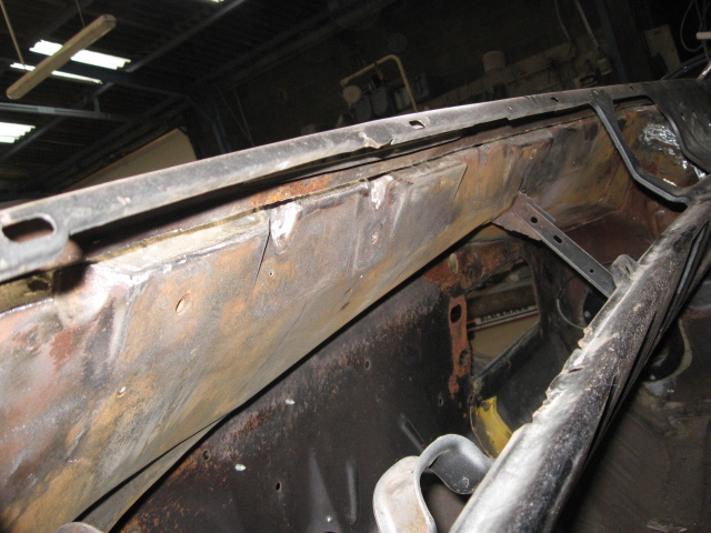

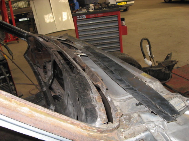

MuscleCar Posté(e) le 13 août 2009 Signaler Posté(e) le 13 août 2009 Jérémie tu m'épate !!! comment fais tu pour faire cette pièce courbée sur presque 1,80 m et en même temps lui créer un angle droit en plein milieu ??? chauffes tu la pièces ? Cela m'intéresse d'en savoir plus mais franchement bravo pour ces formes qui ne sont pas faciles à faire ! Citer
Jérémie Posté(e) le 13 août 2009 Auteur Signaler Posté(e) le 13 août 2009 Après avoir avoir refais la baie au mastic, j'ai mis ma tôle dessus , du coup l'arrète du haut qui est la plus importante se fait nikel sans coup de marteau vu qu'elle épouse la forme du dessous, après j'utilise le tat et marteau Citer

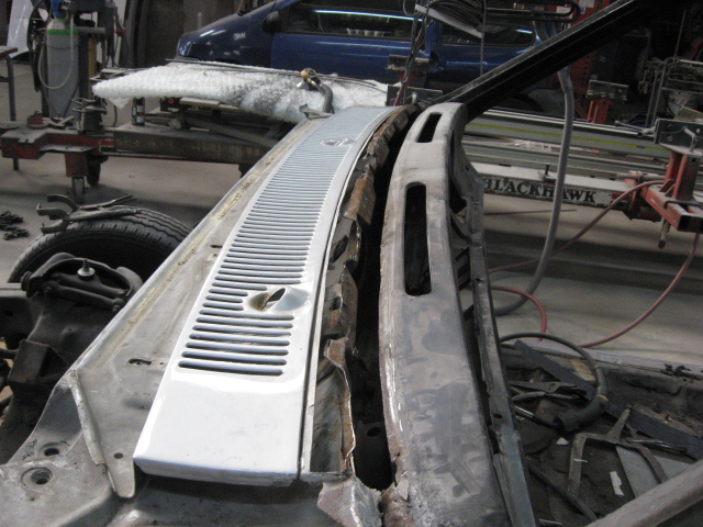

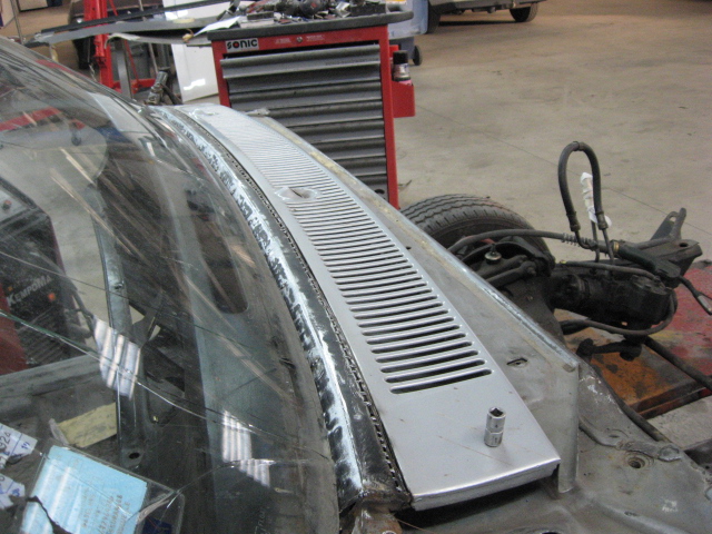

Tof Posté(e) le 18 août 2009 Signaler Posté(e) le 18 août 2009 tu compte étamer la base de la baie ou la remplir à la soudure ? Citer

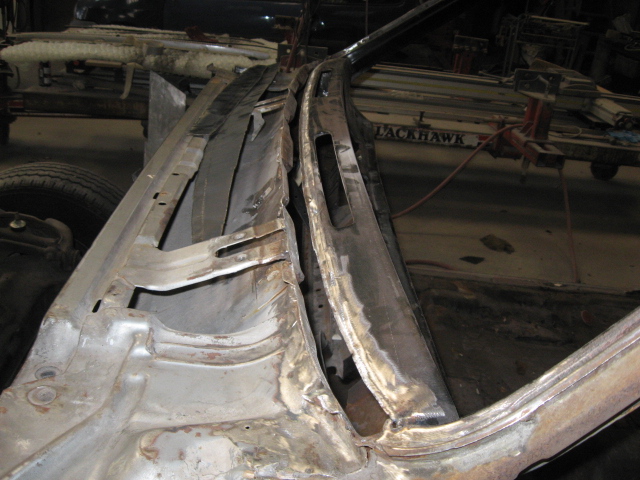

Jérémie Posté(e) le 18 août 2009 Auteur Signaler Posté(e) le 18 août 2009 Bon, la restauration risque de durer un peu plus de temps que prévue car cette caisse est pas mal pourrie finalement mais bon le but est de rester constant dans l'effort et de faire du bon boulot!! Je suis toujours sur la baie de pare brise, j'ai refais tout les renforts, il me reste à finir le tableau de bord, et souder la partie sup, ensuite ponçage et mise en epoxy de toute cette partie. bref c'est pas terminé! Avant Après Citer

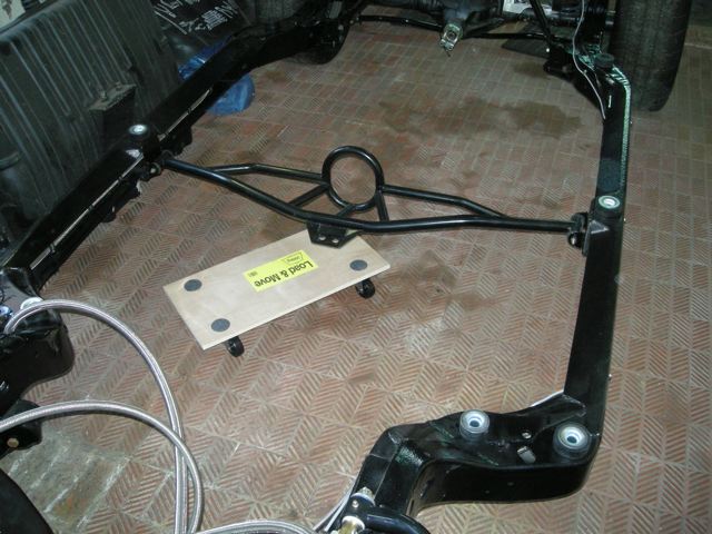

david buick Posté(e) le 30 août 2009 Signaler Posté(e) le 30 août 2009 FRAME OFF FRAME OFF FRAME OFF Il ne reste que 10 boulons à enlever!!!! Citer
Jérémie Posté(e) le 30 août 2009 Auteur Signaler Posté(e) le 30 août 2009 C'est prévue finalement, certains caoutchoucs sont craquelés et vu que j'ai le matos je vais en profiter mais je veux finir la carrosserie ext avant Citer
grotroll Posté(e) le 31 août 2009 Signaler Posté(e) le 31 août 2009 Tu veux aussi déposer le chassis ???????????? Citer
