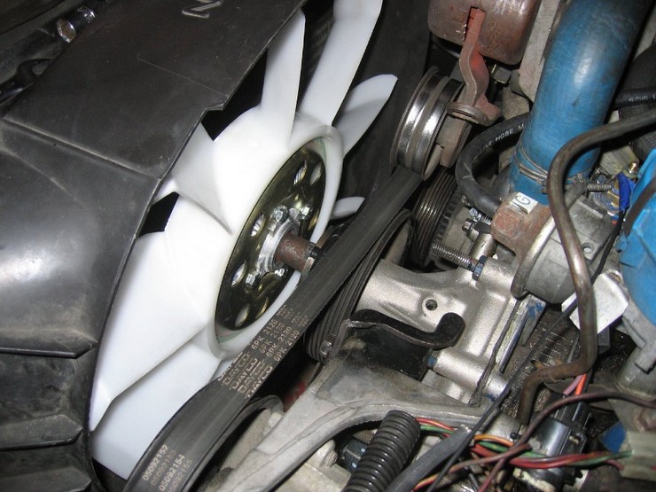

Si les 2 éléments sont prévus pour être montés ensemble, l'axe du clutch traverse les pales qui se vissent dessus ... ensuite, tu visses l'ensemble a la pompe a eau. L'embrayage se trouve donc devant les pales, face au radiateur.
Voici mon montage avec les pales plastiques des 5.0l 86+ et un clutch Hayden ... on voit bien que les pales se fixent au dos de l'embrayage, lui même se fixant sur la pompe a eau.
Je réalise qu'il y a un léger soucis avec mon montage ... les pales s'enfoncent un peu trop dans le shroud, elles devraient ressortir un peu, comme le montage d'origine ... Mais bon, ça fonctionne trés bien comme ça, la température reste trés stable même dans les bouchons en plein soleil.
