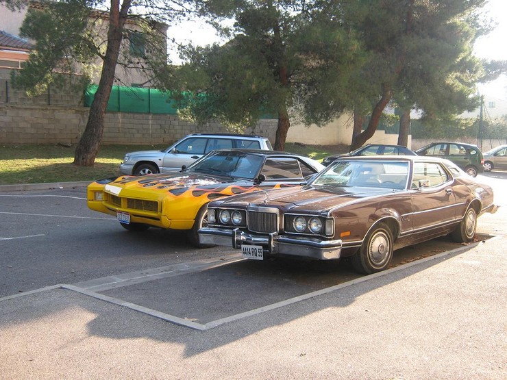

Bouteille0 Posté(e) le 19 juin 2010 Auteur Signaler Posté(e) le 19 juin 2010 Yop yop ! ... et tu imagines le jour où garée à côté , il n'y aura plus une Cougar mais une belle Imperial 69 ! Citer

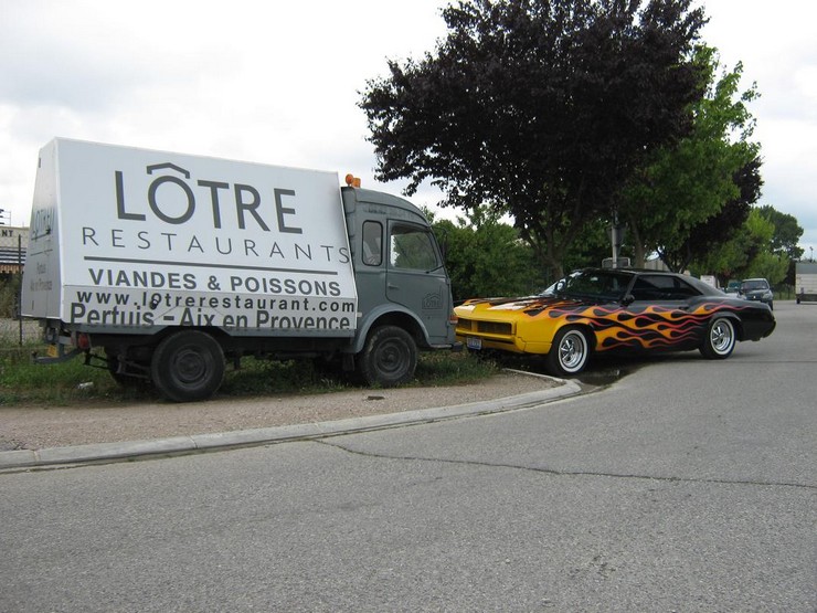

Bouteille0 Posté(e) le 20 juin 2010 Auteur Signaler Posté(e) le 20 juin 2010 Merci mon Xav. ... mercredi dernier , à peine sorti de l'eau ... j'ai croisé sur les " longues fleuves tranquilles " chargés d'asphalte ... ........................................... .... une goëlette ... la dernière photo a été prise par un papy qui m'avait vu faire le sous-marin quelques minutes auparavant et qui commençait à s'inquiéter de me trouver en telle posture ... pour ne pas trop passer pour un givré , je lui ai dit que je faisais des photos publicitaires et il m'a proposé d'en faire une si je voulais Citer
