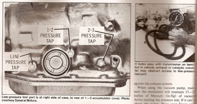

rlandi Posté(e) le 13 février 2010 Signaler Posté(e) le 13 février 2010 Comment faire pour verifier la pression de la pompe? Citer
Phil Posté(e) le 13 février 2010 Signaler Posté(e) le 13 février 2010 Comment faire pour verifier la pression de la pompe?A l'avant de la boîte, au-dessus du carter, il y a un bouchon qu'il faut enlever et remplacer par un manomètre pour lire la pression.Les différentes valeurs de pression suivant le modèle de boîte, le régime moteur et la position du TV cable remplissent des tableaux entiers dans ton shop manual... Citer

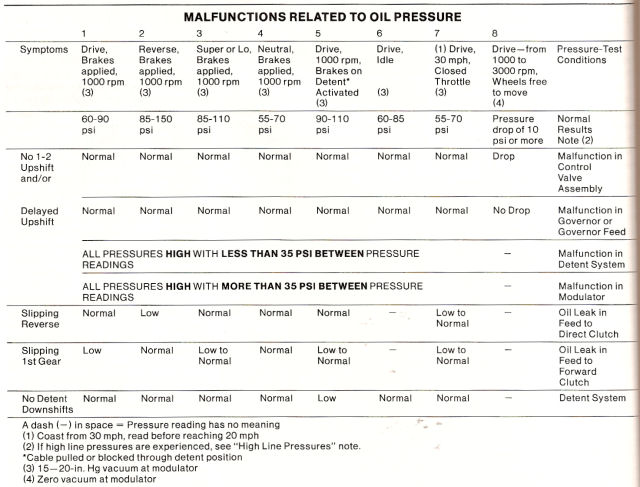

Baz Posté(e) le 13 février 2010 Signaler Posté(e) le 13 février 2010 Il y a en fait 3 ports sur le coté droit de la boite pour mesurer les pressions et diagnostiquer un problème (line pressure / 1-2 pressure / 2-3 pressure). Si tu veux je te scanne un tableau de diagnostique en fonction des défauts et des pressions. Citer
rlandi Posté(e) le 14 février 2010 Signaler Posté(e) le 14 février 2010 Pouvez vous etre plus precis pour le bouchon est ce par hasard le petit tuyau au dessus de la boite et ca m'aide beaucoup votre tableau de diagnostique. Pour info c'est une boite auto TH350 de mon olds cutlass salon 1976. Citer
Baz Posté(e) le 14 février 2010 Signaler Posté(e) le 14 février 2010 Il faut prendre les mesures sur le dernier bouchon (line pressure tap). Citer
rlandi Posté(e) le 14 février 2010 Signaler Posté(e) le 14 février 2010 Cette methode de vérification devrait se faire sur voiture (moteur tournant) car sur la photo on dirait que la boite est sur une table (demontée), juste pour rassurer Citer
Baz Posté(e) le 14 février 2010 Signaler Posté(e) le 14 février 2010 Oui oui, ça se fait sur la voiture, ou bien sur un banc. Citer
