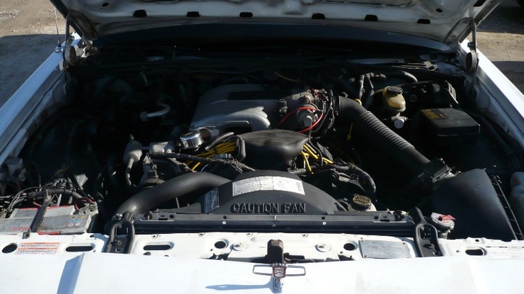

crown-vic-43 Posté(e) le 1 septembre 2009 Auteur Signaler Posté(e) le 1 septembre 2009 je vais aller voir mon ami rockauto et commander certaine pièces d'allumage et sonde, ça fera pas de mal de tout changer.... d'autre pense que ça peut venir de la bobine d'allumage ? voici pour rappel, une photo du moteur, bon c'est une ancienne au debut que je l'avais, y avait encore le reniflard et les fils de bougie jaune, maisntenant ils sont gris L'huile qui se trouve sur le dernier fils du fond coté conducteur semble etre comme puvérisée, un peut comme du crachin.... mais yen a pas des littres non plus ! Citer
