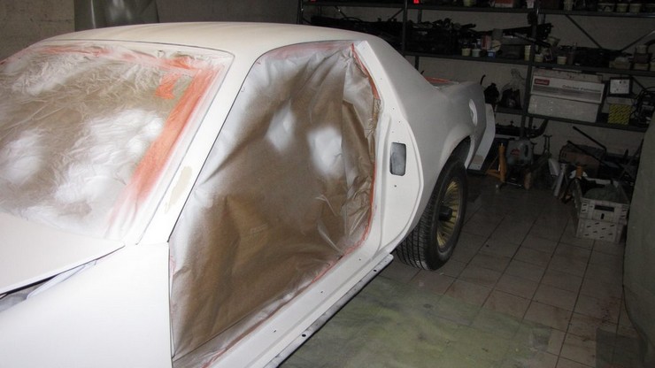

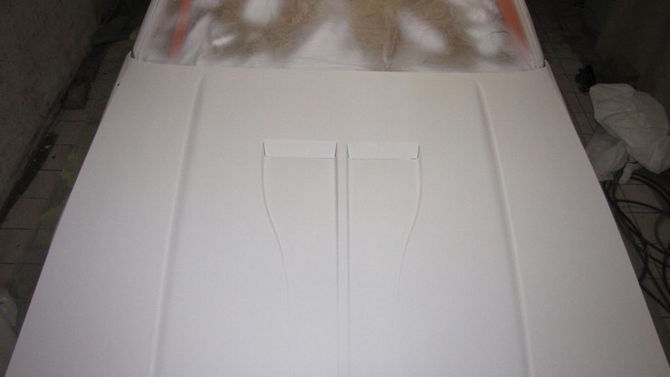

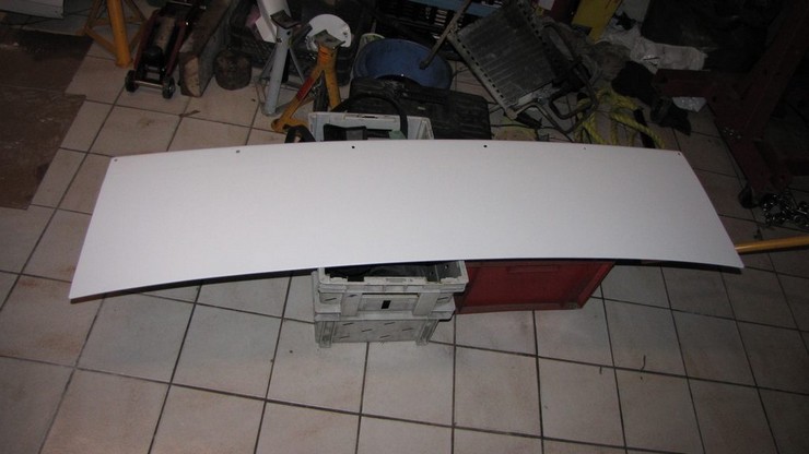

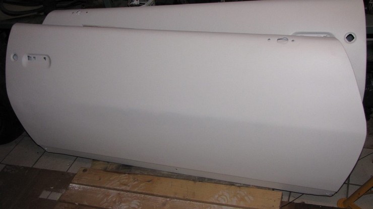

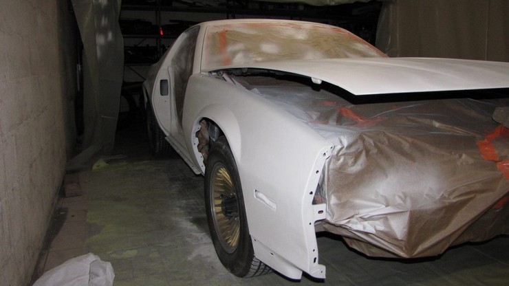

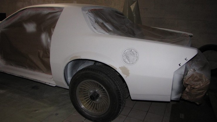

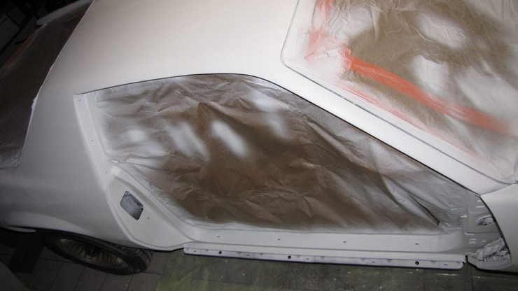

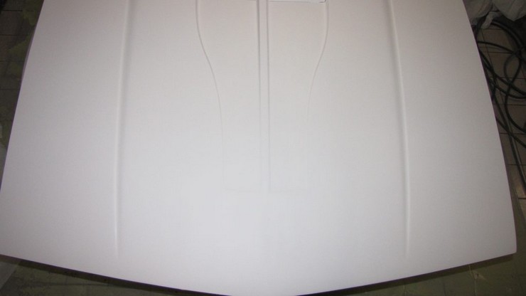

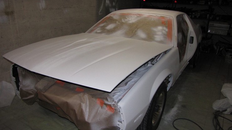

Eagle1_77 Posté(e) le 27 avril 2011 Auteur Signaler Posté(e) le 27 avril 2011 Salut zatous. Après quelques mois sans pouvoir faire quelque chose. température trop basse. J'ai remis un gros coup de collier sur la camaro. Voici donc quelques tofs. Vivement la peinture !! Après masticage, j'ai poncé puis poncé, puis poncé, mis un apprêt garnissant 5+1 pour les connaisseurs. Il en faut 3 couches avec poncage à 400 entre chaque. Il me reste encore une couche à mettre. Mais c'est un produit très epais. Il faut un pistolet avec une buse de 1.7. Le mélange vit 20 minutes dans le pot. Et je peux vous dire que 20' c'est 20'. en plus, ce we, il faisait chaud lundi et ca a secher rapidos. Question pour les PRO, pour le poncage final, vous conseiller du 1500 à l'eau ou du 800 à sec ? Pour les parechocs tout mous comme ceux des camaros. Quel apprêt faut-il utiliser pour ne pas qu'il craque. D'ailleurs, faut-il en mettre , ou un léger ponçage de l'ancienne peinture suffirait ? Citer
Lolo Posté(e) le 27 avril 2011 Signaler Posté(e) le 27 avril 2011 Question pour les PRO, pour le poncage final, vous conseiller du 1500 à l'eau ou du 800 à sec ? Pour les parechocs tout mous comme ceux des camaros. Quel apprêt faut-il utiliser pour ne pas qu'il craque. D'ailleurs, faut-il en mettre , ou un léger ponçage de l'ancienne peinture suffirait ? Salut Prez ! bon une question à la fois d'abord ! : poncer au 1500 à l'eau ou 800 à sec de l'apprêt garnissant c'est chose faisable.........................si tu veut peindre ta caisse en 2025 et comme en 2012 on sera tous mort c'est p't être pas une bonne idée ! nan sérieux c'est trop fin, tu vas y passer des heures et des heures.....500 à sec à l'orbitale et/ou 600 à l'eau. si tu n'as pas de machine, c'est 600 à l'eau pour tout le monde. Si machine tu ponces les plat et tu finis à la main et à l'eau pour les arrondis bien chiant d'accès ! pour infos sur les VO (caisses pourries modernes et plastifiées !!) on ponce au 500 à sec et roule ma poule, on ne voit pas les traces de ponçage même avec cette foutue peinture à l'eau. pour les boucliers, en théorie il existe des apprêts spécifiques, genre pour les carénages de motos, et surtout un primaire d'adhérence à mettre en première couche avant la peinture (en cabine). c'est ce qui rendra la peinture plus souple et lui permettra d'adhérer. C'est un apprêt transparent bien chiant à passer car on ne vois pas trop ce que l'on met et les coulures arrivent vite......bon tu me diras c'est mon défaut, j'ai la main lourde en produits..........'chier ces écolos !! maintenant si tes boucliers sont propres, un bon coup de 600 flotte, une couche ou deux de primaire et hop barbouille direct......le résultat sera nickel. maintenant si ils sont craqués ou rayés profond , pas le choice......pitit mastic et un coup d'apprêt. bon je vais boire une mousse..........m'a épuisé ce pavé !! Citer

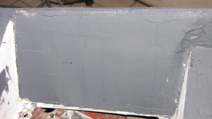

Eagle1_77 Posté(e) le 28 avril 2011 Auteur Signaler Posté(e) le 28 avril 2011 Merci Lolo pour tes précieux conseils. J'ai acheté du mastic "plastique" pour le parechoc avant car il est fendu au milieu. et la peinture est éclatée a quelques endroits. a ton avis, le mastic plastique, ça tiens bien après ? je veux dire, est-ce qu'il vaut mieux remonter le parechoc et le faire sur la caisse car il est tellement mouuuuuuuuuuuuu j'ai peur de péter le mastic... Et qu'est-ce que tu mets comme primaire et apprêt pour les parechoc. Tu as une marque préférée ? Vla le produit Citer

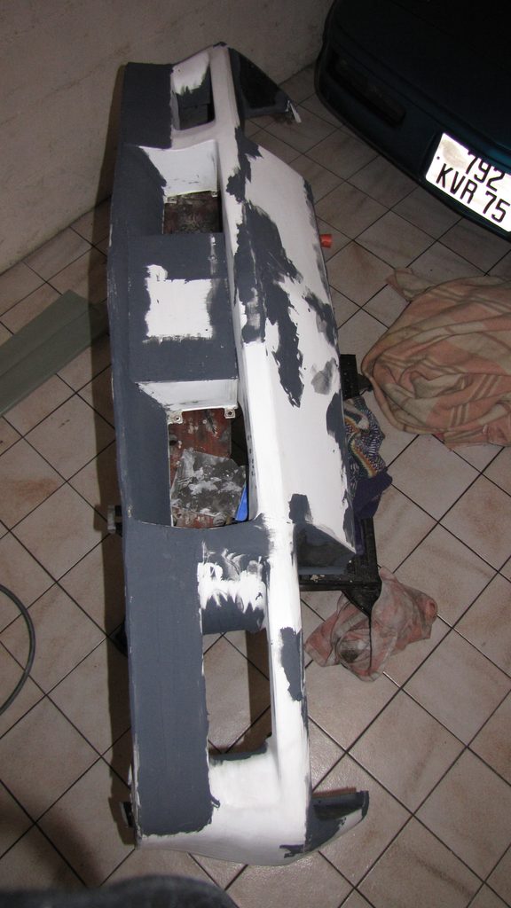

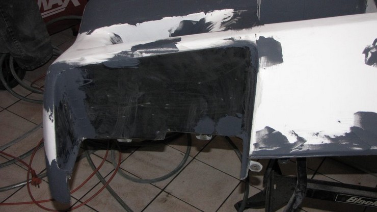

Eagle1_77 Posté(e) le 1 mai 2011 Auteur Signaler Posté(e) le 1 mai 2011 Hello Bon, en l'absence de réponse de Lolo, t'es ouuuuuuuuuuuuuuuuuuu Lolo , j'ai passé une bonne partie de la journée d'hier et ce matin à eclater l'ancienne peinture sur ce parechoc de m...e de nos anciennes.Heureusement que celui de l'arriere est nickel ! j'ai fini par poncer pas mal de la surface du pare choc. Ensuite gros nettoyage à l'alcool et j'ai appliqué généreusement le mastic plastique. bon, c'est gris foncé et ça s''applique facilement à la spatule. C'est plus épais que le mastique pour carrosserie quand même. ça sèche tranquille mais on voit déjà que c'est souple. ça devrait se poncer relativement facilement. On verra ben ! Parcontre, il précise qu'il faut isoler le mastique avant peinture. Donc il faudra que j'achete un appret spécial je suppose. Voila quelques tofs. L'entourage des feux était noir à l'origine. On voit bien. Mais l'ancien proprio l'avait fait repeindre entièrement en blanc. Citer
Lolo Posté(e) le 2 mai 2011 Signaler Posté(e) le 2 mai 2011 HelloBon, en l'absence de réponse de Lolo, t'es ouuuuuuuuuuuuuuuuuuu Lolo iciiiiiiiiiiiiiiiiiiiiiiiiiiii prez !! ...désolé mais j'ai pas touché terre ces 3 derniers jours ! Bon ben ça avance le bazar, cool ! pour l'apprêt j'utilise la gamme PPG de même que pour le primaire. le primaire se passe direct sans dilution (prêt à l'emploi).....2 couches pas trop tirée et roule. une fois que c'est mat, tu passes ta première couche de base (c'est un métalisé ?). exemple en ce moment avec une meule que certain connaisse Citer
Eagle1_77 Posté(e) le 2 mai 2011 Auteur Signaler Posté(e) le 2 mai 2011 (c'est un métalisé ?). Ça devra normalement être un blanc nacré. J'ai donc mis un fond blanc. Merci Lolo ! Citer
