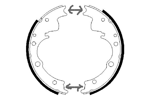

DEMON Posté(e) le 25 septembre 2009 Auteur Signaler Posté(e) le 25 septembre 2009 des news, j'ai vérifier le montage des cylindres de roue. je n'ai pas fait d'erreur, donc je n'ai pas inversé les cylindres avant à l'arrière. Ceux de devant font bien 1" et ceux de derrière font bien 7/8".... par contre j'ai 3 théories : 1 - lorsque je voulais acheter mon maitre cylindre, j'avais le choix avec un maitre cylindre de diametre 1" (pour des machoires standards) et un maitre cylindre de diamètre 7/8" (pour des machoires semi métalliques (metallic linings)).. maintenant je découvre qu'à l'avant j'ai des cylindre de roue 1" et des 7/8" à l'arrière... C'est normal ou j'ai des raisons de trouver çà louche ? 2 - à force d'enlever mes tambours arrières, ceux ci on un rebord relativement leger, mais j'ai surtout constaté que les machoire doivent attaquer ces rebords car ils sont comme poncé. Ce peut il que le blocage provienne du fait que les machoires touche le rebord, donc un effet de force de freinage sur une petite surface (rebord) génère ces blocages. 3 - je soupconne mes amortisseurs arrières d'être en fin de vie, donc s'il sont raides, quand je freine, l'avant plonge et si mes amortos sont hs, le cul se lève de trop et les roue bloque car pas assez de poids... Qu'en pensez vous ? Citer

Tbird61 Posté(e) le 26 septembre 2009 Signaler Posté(e) le 26 septembre 2009 si tes tambours sont creusé (ce que je comprends par rebords des tambours) et que tes machoires touchent ce rebord = c'est très mauvais. si le rebord est bien un talon de matiére au niveau des tambours, il faut les faire rectifier sinon le simple fait que tu ne puisse pas monter tes garnitures neuves prouve que il y a un manque de jeu: soit ton cylindre de roue est trop long soit ton flasque n' est pas du bon modéle par rapport au tambour. soit ton cable de frein a main est tiré a mort meme au repos. soit tu n'a pas reglé tes exentriques. verife aussi que sans pression dans le circuit (purge ouverte) ton tambour est bien libre bref y'a un paquet de piste.. dis nous ce que tu trouve Citer

Tbird61 Posté(e) le 27 septembre 2009 Signaler Posté(e) le 27 septembre 2009 alors si tes mâchoires ont une surfaces de portée plus large que tes tambours car ceux ci sont creusés une simple rectif sera la solution =usinage qui consiste a virer la sur épaisseur de matière. sinon fait ce que tu a décris, bouffe la matière de sorte que tes mâchoires soient plus éloignées des tambours, mais avant ça vérifie bien que tes garnitures on bien été detalonné en bout (chanfrein d'attaque) Citer
