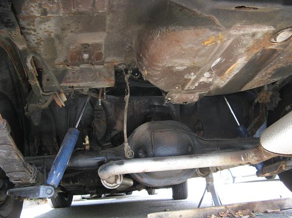

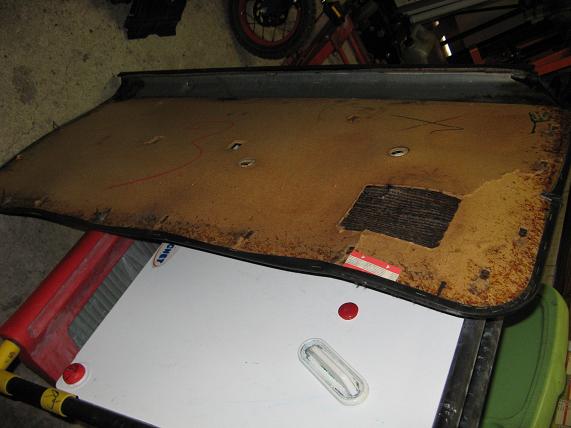

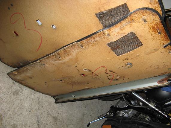

Lolo Posté(e) le 17 octobre 2009 Auteur Signaler Posté(e) le 17 octobre 2009 Saut les gens, suite des tofs de l'état de l'auto. Après une inspection plus en détail, les petites surprises commencent à se pointer mais ça je m'y attendais. d'abord au niveau de l'intérieur hormis le sièges conducteur à refaire, les 2 panneaux de portes sont également raidesdonc rebolote pour une réfection des supports en carton comme pour la Lebaron! L'humidité et les poids des années ont eu raison d'eux ! Ils sont voilé cassé en 2 au niveau des emplacements des HP, les trous pour les agrafes sont explosé surement dut à des démontages répété ou "agressifs" ! ça va m'occuper un peu pendant les longues soirées d'hiver. Je n'ai plus de newman et la mise en route se fait par un bouton poussoir. Je pense que je vais laisser ce système, c'est plus sympa que la clef. Je vais mettre un petit interrupteur bien planqué pour couper le jus comme on le faisais dans les années 90. Je n'ai plus de voyant au tableau de bord mais je pense que cela vient de la modification de la mise en route qui pourtant à été faite par un garage (facture). Il y à aussi un joli bordel de fils rajouté au fil des ans pour la sono, donc je vais virer tout ça et repartir proprement de la boite à fusible. Le genre de taf que je déteste.....j'aime pô l'électriciti !! sinon j'ai pas put m'empêcher de donner 2/3 coups de marteau histoire que l'aile AVD reprenne une forme générale un peu plus "noble". ça m'agressait les yeux tous les jours de voir l'aile dans cette état ! sinon l'état générale est plutôt bon, je m'attendais à bien pire en terme de corrosion. Le chassis et les soubassements sont légérement piqués, mais en surface seulement et pas de preforation vue à ce jour hormis les endroits classiques: le fond d'ailes AR, une aile avant (en bas), un coin du contour du joint de coffre (l'arrondi), un 'tit trou sur le passage de roue au niveau du support d'aile (le petit retour qui supporte l'aile et voilà en gros le constat rouille. Ce week end je la vire de chez moi pour 2 raisons: 1. j'ai quelques voisins con comme pas possible qui commence à râler auprès du syndic à force de voir des"épaves trainer dans le lotissement" (dixit ces fameux voisins), en fait c'est plutôt de la jalousie car leur quotidien c'est "métro boulot dodo" et ils ne font rien pour se sortir les doigts du fion et pimenter leur misérable existence. C'est plus facile de rien foutre et de critiquer les autres......bof j'essaie de faire abstraction de ces choses pour mon équilibre mental bien attaqué déjà !! 2. Si l'auto reste devant chez moi, je vais retombé dans une spirale infernale, comme pour la Chrysler, et ça je n'en veut plus... De plus, là ou je l'emmène elle sera au sec et chez un fondu de cox, milieu comme chacun le sait, très cool !!! quelques tofs: Citer

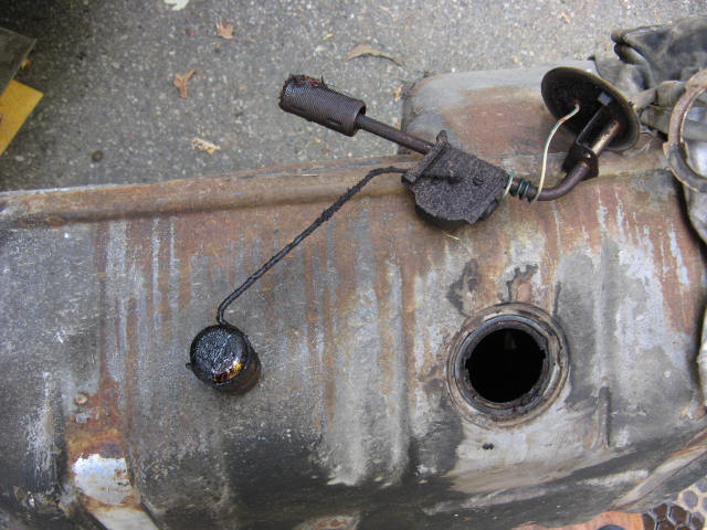

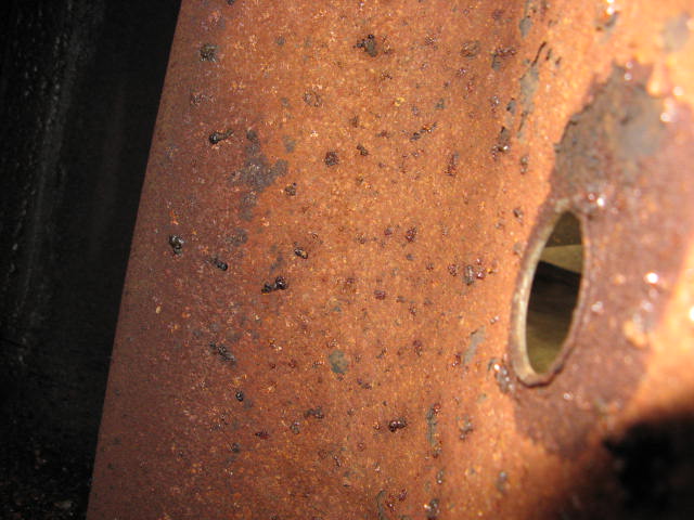

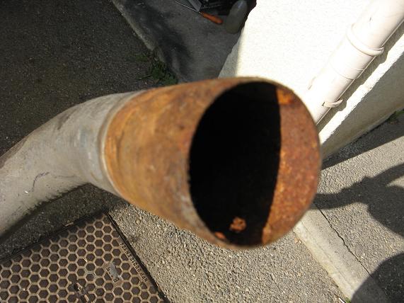

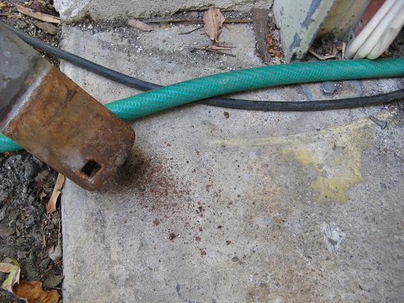

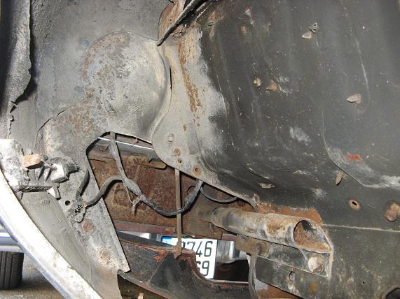

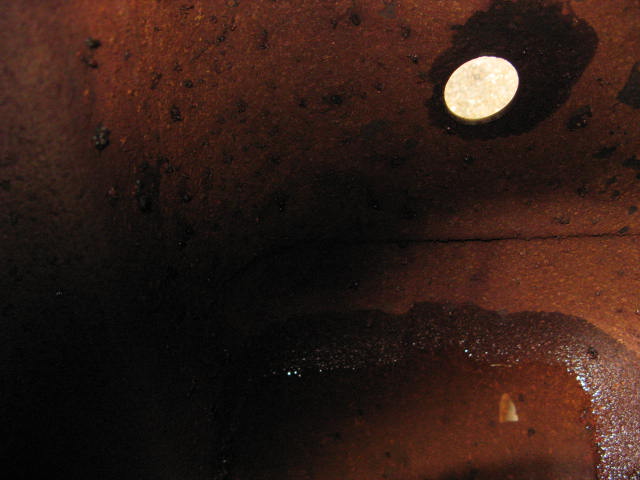

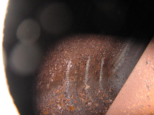

Lolo Posté(e) le 20 octobre 2009 Auteur Signaler Posté(e) le 20 octobre 2009 Hello ma choucroute, oui c'est pas les jumeaux mais à un pote commun qui est aussi dérangé que les 2 artistes !! @ xav45: merci amigo... Des news... après avoir bien rigoler grâce à notre ami fredo, je change d'humeur au moment d'écrire ce post ! Donc la stang refusait de démarrer cause à une arrivée d'essence intermittente. J'ai d'abord pensé à la pompe, mais après démontage il s'avérait qu'elle crachait impec donc démontage du réservoir pour voir dans l'état qu'il est......................................AAAAAAAAAAHHHHHHHHHHHHHH c'est tout pourri !!! Le tube de remplissage, la jauge, le caisson....tout ! Alors là je me tâte pour savoir quoi faire.....dois-je tout changer ? juste la jauge et le réservoir au sablage ? ou alors il y a d'autres techniques de "dérouillage" du réservoir ? Pour le tube c'est pas trop le soucis, c'est pour le reste surtout que je me pose des questions. Phil: le canister dont tu m'as parlé, c'est l'espèce de filtre au bout de la jauge non ? je compte sur votre expérience dans ce domaine pour éclairer ma lanterne !! quelques tofs pour illustrer le problème: vidange du réservoir........près de 60 litres !!! j'en avais mis une quinzaine en pensant au début que l'auto était à sec ! C'est toujours ça de pris !! le tube de remplissage, 2/3 coups par terre et voyez vous même !! tant qu'on y est, une tof des dessous de la belle... ça aussi je sais pas ce que c'est....c'était coupé en 2, un côté va dans un longeron genre trop plein et l'autre sur le Y. je pense à une purge....vous confirmez ? Et le plus moche pour la fin: le réservoir !! A suivre... Citer
Le Go 51 Posté(e) le 20 octobre 2009 Signaler Posté(e) le 20 octobre 2009 en effet il est bien entamé . il me semble qu'il existe des "resines " a projetter a l'interieur apres un bon décrassage il me semble avoir déja entendu parler de ca ici . a mon avis ca ne va pas tarder a poster a fond sur ce sujet . sinon reservoir alu . Citer

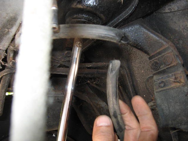

Phil Posté(e) le 20 octobre 2009 Signaler Posté(e) le 20 octobre 2009 Je ne sais pas s'il existe des réservoirs de repro pour Mustang II, si c'est le cas et si c'est au même prix que pour les 1gen (une centaine de $) ne t'emm***e pas davantage... Sinon, dérouillage mais attention, rien qui fasse des étincelles ! Le tuyau est la mise à l'air du pont, il va effectivement dans un longeron pour ne pas mettre trop d'huile sur la route. Ne pas le boucher, sinon c'est le joint papier ou les joints spi qui prennent... Le canister, je ne sais pas où il est, c'est une boîte de conserve remplie de charbon actif. Le filtre en sortie de réservoir, c'est juste une crépine pour arrêter les plus grosses m***es. Citer
Lolo Posté(e) le 20 octobre 2009 Auteur Signaler Posté(e) le 20 octobre 2009 Ok, je vais voir ce que je trouve mais après déjà une heure de recherche, je ne trouve que des réservoirs de compétition. Thanks Citer
xav45 Posté(e) le 21 octobre 2009 Signaler Posté(e) le 21 octobre 2009 pour les reservoir chez summit il y en a et sinon de la resine pour les reservoir, restom en vends Citer
Lolo Posté(e) le 21 octobre 2009 Auteur Signaler Posté(e) le 21 octobre 2009 oui xavier, je viens de jeter un oeil....je vais certainement essayer cette résine! Citer
willscad Posté(e) le 21 octobre 2009 Signaler Posté(e) le 21 octobre 2009 Oh là ! la honte sur moi Depuis nos MP je n'avais pas lu ce post Mais c'est super mon Lolo ! j'ai beaucoup aimé l'épisode des jantes avec notre Liouliou terribles ces jantes ! J'ai exactement le même problème avec un réservoir du même âge, je vais utiliser le même procédé, sinon, ça ne sert à rien de le nettoyer ça reviendra sans cesse, réservoir assez complexe, et étrange pour une voiture française, étudié aux normes américaines de l'époque, c'est à dire placé derrière le dossier de la banquette arrière. Et le reste ? les freins ? les amortisseurs ? le reste de l'électricité d'origine? lumières ? etc , ça donne quoi ? Citer
Olds 60's Posté(e) le 21 octobre 2009 Signaler Posté(e) le 21 octobre 2009 la résine Restom c'est bien mais pas donné (car vendu en fonction de la taille du réservoir) et l'opération pour appliqué la résine se fait en plusieurs étape donc compte pas le remonter demain le plus économique serais de trouvé un autre réservoir en meilleurs état que celui ci. Citer
Lolo Posté(e) le 21 octobre 2009 Auteur Signaler Posté(e) le 21 octobre 2009 Oh là ! la honte sur moi Depuis nos MP je n'avais pas lu ce post Mais c'est super mon Lolo ! j'ai beaucoup aimé l'épisode des jantes avec notre Liouliou terribles ces jantes ! J'ai exactement le même problème avec un réservoir du même âge, je vais utiliser le même procédé, sinon, ça ne sert à rien de le nettoyer ça reviendra sans cesse, réservoir assez complexe, et étrange pour une voiture française, étudié aux normes américaines de l'époque, c'est à dire placé derrière le dossier de la banquette arrière. Et le reste ? les freins ? les amortisseurs ? le reste de l'électricité d'origine? lumières ? etc , ça donne quoi ? T'en fait pas mon Willou, comme ça ça t'en fait plus d'un coup !! le reste de la mécanique est pas trop atteint. Les freins AR sont rtécents, il y a juste les disques AV de moyens (piqués surtout), mais j'ai un super plan grâce a notre ami phil, les amortos m'ont l'air pas mal (voir limite tape cul), toutes les lumières extérieurs fonctionnent impec, j'ai pas de voyant au tableau, ni de jauge à essence......on comprend maintenant pourquoi !! Pneus neufs de chez neufs (y a encore les résidus de moulage !!), pompe à eau neuve, démarreur neuf, kit serrures neufs sauf neiwman, Kit embrayage neuf.... voilà en gros l'état de l'engin. Bon il y a un peu de taf avant de la voir rouler mais bien moins que la chrysler et vu le prix d'achat, je vais pas me plaindre........enfin pas trop !! Citer
Lolo Posté(e) le 21 octobre 2009 Auteur Signaler Posté(e) le 21 octobre 2009 la résine Restom c'est bien mais pas donné (car vendu en fonction de la taille du réservoir) et l'opération pour appliqué la résine se fait en plusieurs étape donc compte pas le remonter demain le plus économique serais de trouvé un autre réservoir en meilleurs état que celui ci. Salut mon bébert !! C'est clair que le kit de réfection est pas donné mais j'en ai déjà les 3/4 (le dérouillant phophatant et le "super dégraissant" de sa race !! ). c'est les restes de la restauration de la LeBa et vu les quantités qu'il me restent j'en ai largement assez. en fait j'ai que la résine à acheté (51 € pour un réservoir allant jusqu'à 70 litres). après je pense en effet que je vais y passer quelques heures sur ce réservoir de m*rde, ça tombe bien, je suis en vacances demain soir et je suis coincé à la maison pendant 8 jours avec mes monstres.......je sens que je vais retrouver mon garage adoré !! A moins que bien sur je tombe sur un réservoir correct à un prix correct, mais la plupart m'ont souhaité bon courage, alors.......! Citer
