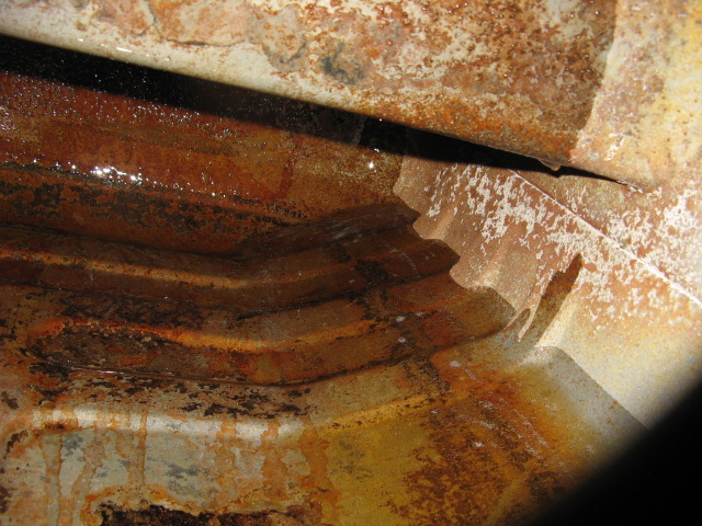

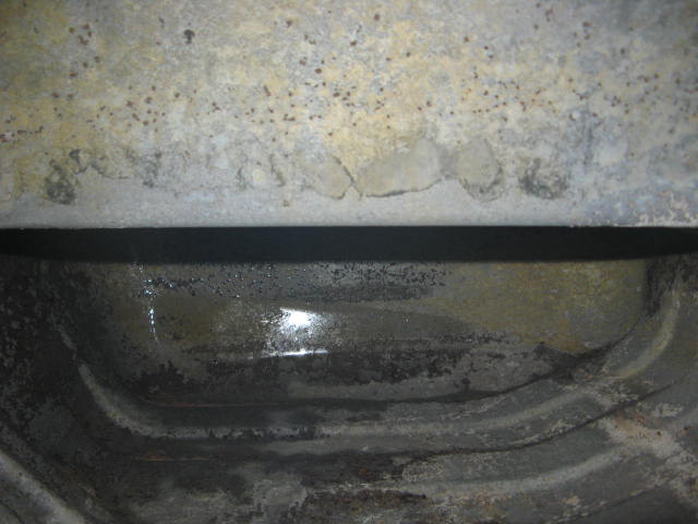

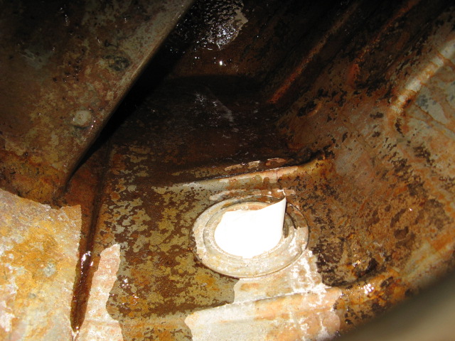

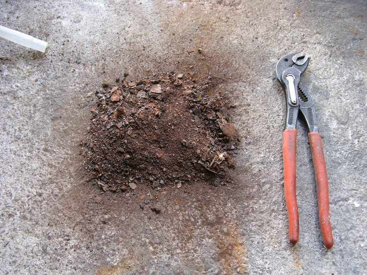

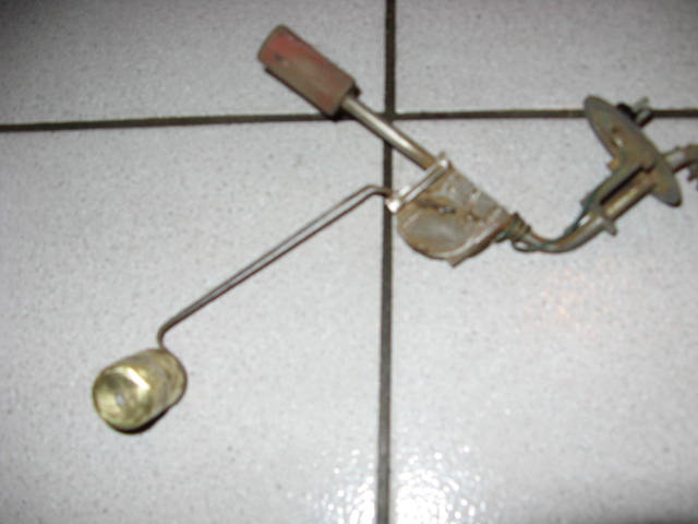

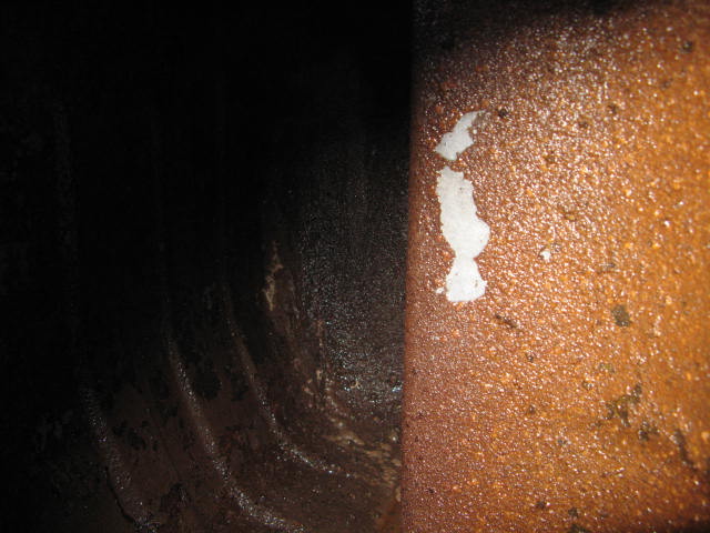

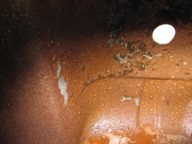

Lolo Posté(e) le 23 octobre 2009 Auteur Signaler Partager Posté(e) le 23 octobre 2009 des news.... j'ai commencé à décaper le réservoir ainsi que la jauge à essence. L'alimentation d'essence était complètement bouchée donc normal que ça arrivait pas au carbu. le tas de rouille provient du réservoir juste en le tapotant par l'extérieur au maillet caoutchouc et en le secouant une dizaine de minutes après y avoir mis du sable et des graviers. hallucinant ce qui en est sorti !! la pince est là pour l'échelle. du coup je me demande si l'épaisseur de la tôle est encore suffisante. Demain je passe le dérouillant phosphatant de chez Restom et dimanche la résine qui doit être livré demain. si tout ce passe bien, début de semaine ça devrait démarrer.... A suivre... Citer Lien vers le commentaire Partager sur d’autres sites Plus d'options de partage...
Invité silverado Posté(e) le 23 octobre 2009 Signaler Partager Posté(e) le 23 octobre 2009 ben dis donc, ça pouvait bien boucher le système. si je comprends bien, tu ne vas pas ouvrir le réservoir, mais lui faire un traitement chimique? Citer Lien vers le commentaire Partager sur d’autres sites Plus d'options de partage...
Lolo Posté(e) le 23 octobre 2009 Auteur Signaler Partager Posté(e) le 23 octobre 2009 effectivement silvérado, je vais lui faire un traitement interne car j'ai pas le matos pour le ressouder! le traitement s'effectue en 3 parties: 1.dérouillage avec un bon dérouillant phosphatant, bien rincé à l'eau claire 2.dégraissage à mort avec de l'acétone ou un dégraissant professionnel, 3.application de la résine.....jamais fait !! le plus chiant va être d'appliquer le résine par les ouvertures existantes. je vais essayer au pistolet de batiment avec une buse flexible. sinon ça sera avec un outil maison genre pinceau avec greffe d'un "col de cygne". (j'ai un vieux pied de micro pour sono qui doit trainer quelque part !! Citer Lien vers le commentaire Partager sur d’autres sites Plus d'options de partage...

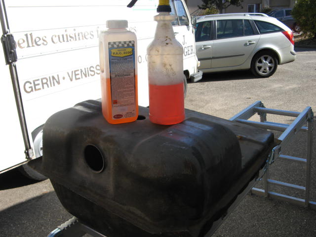

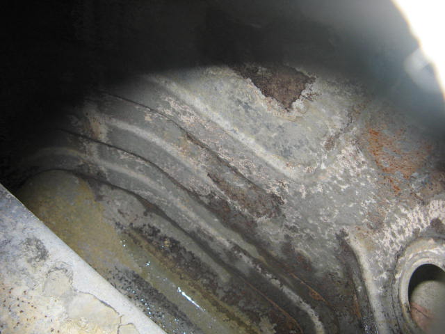

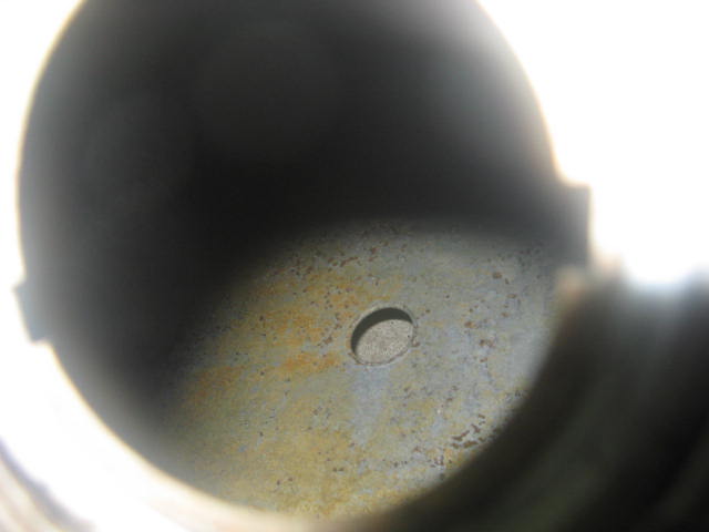

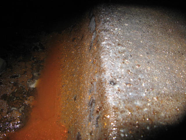

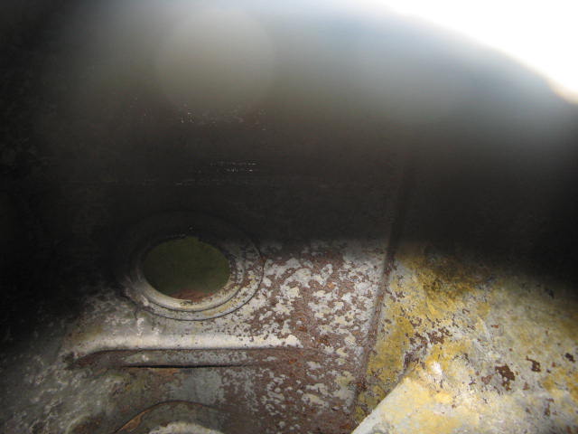

Lolo Posté(e) le 24 octobre 2009 Auteur Signaler Partager Posté(e) le 24 octobre 2009 De rien ! :angry2: Alors première et seconde étape terminée. J'ai tout d'abord gratté au max ce que je pouvait enlever puis j'ai ensuite pulvérisé le dérouillant en le laissant agir près de 5 heures en en remettant régulièrement. ensuite un bon rinçage au karcher d'abord, avec la buse a décaper les sols puis rinçage de nouveau en laissant coulé sans pression pendant 10 bonnes minutes. vint le séchage pour éviter tout restant liquide et un bon dégraissage à l'acétone.........d'ailleurs j'étais raide déchiré avec les vapeurs .........à ne pas faire dans un garage !! le résultat est pas mal, toutes les particules de rouille en surface sont partis et il ne reste plus que les légères dépressions dut à la corrosion ! vraiment top le produit. Je l'avais déjà essayé mais en suivant les indications du fabricant et le résultat était mitigé à l'époque. Du coup cette fois j'ai presque doublé les temps d'action et là y a pas photos !! Bon à savoir ! vu que je n'ai pas été livré pour la résine, cela se fera en début de semaine donc !! si demain il ne pleut pas je vais en profiter pour préparer le dessous de caisse au niveau de l'emplacement du réservoir ! Place au photos..... Voilà c'est tout pour ce soir !! Citer Lien vers le commentaire Partager sur d’autres sites Plus d'options de partage...

Phil Posté(e) le 25 octobre 2009 Signaler Partager Posté(e) le 25 octobre 2009 vu que je n'ai pas été livré pour la résine, cela se fera en début de semaine donc !!... et tu as prévu quoi pour protéger la tôle décapée (donc super vulnérable) de la corrosion pendant ces 2-3 jours ? :angry2: Citer Lien vers le commentaire Partager sur d’autres sites Plus d'options de partage...
Lolo Posté(e) le 25 octobre 2009 Auteur Signaler Partager Posté(e) le 25 octobre 2009 ben le fabricant affirme que l'on peut laisser les tôles à nues pendant quelques jours si celles-ci sont dans un endroit au sec. Du coup je l'ai mis dans mon grenier ou l'air est sec comme un coup de trique. Par précaution j'y ai mis un sac d'absorbeur d'humidité à moitié enfilé par le trou du tube de remplissage. c'est sur qu'il ne faut pas que ça dure trop longtemps car je serai obliger d'y remettre un coup de dérouillant Mon suivi de colis m'indique une livraison lundi matin (demain donc !) ............................au fait aujourd'hui, il pleut !!!! donc pas de préparation de soubassement grrrrr ! Citer Lien vers le commentaire Partager sur d’autres sites Plus d'options de partage...

willscad Posté(e) le 25 octobre 2009 Signaler Partager Posté(e) le 25 octobre 2009 Le trichlo c'est pas mal, ou alors 100g de lessive Saint Marc par litre, pour empêcher de rouiller Citer Lien vers le commentaire Partager sur d’autres sites Plus d'options de partage...

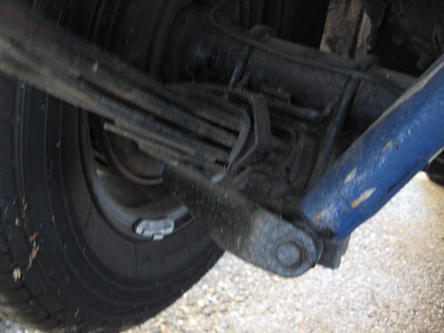

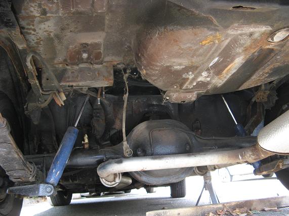

Lolo Posté(e) le 26 octobre 2009 Auteur Signaler Partager Posté(e) le 26 octobre 2009 Hello ! alors ça avance tranquille avec la découverte de nouvelle surprises. Là pour le coup c'est les brides de lames qui ont lâchées des 2 côtés. Ce sont celles qui sont le plus près du pont. Je trouvais justement l'auto un peu basse du cul et je mettais ça sur la taille (peut-être pas la bonne) ou l'état des amortisseurs. là je crois que j'ai trouvé le problème. Du coup les lames se sont écartée et je pense que cela à fait descendre la garde au sol. Cela soulève 2 questions: 1. comment s'appelle ces "trucmuchs" en anglais pour voir s'y j'en trouve ? 2. Cela ne signifie pas que les lames sont out ? et dans ce cas que dois-je changer ou faire pour remédier au problème ? je signale que la voiture n'est pas molle et ne rebondi pas quand je pompe sur l'AR....c'est même limite tape-cul !! une tite tof pour comprendre: Merci pour vos lumières !! Citer Lien vers le commentaire Partager sur d’autres sites Plus d'options de partage...
French Riviera Posté(e) le 26 octobre 2009 Signaler Partager Posté(e) le 26 octobre 2009 çà s'appelle un leaf spring clip(ou clamp) et çà se remplace (il faut juste trouver le bon).Ou le fabriquer soi-même... Visitez mon site web Citer Lien vers le commentaire Partager sur d’autres sites Plus d'options de partage...
Lolo Posté(e) le 26 octobre 2009 Auteur Signaler Partager Posté(e) le 26 octobre 2009 Cool c'est du rapide là !! allez hop sur la liste ! Merci French riviera !! si je dois en fabriquer, quelque grade pour les boulons vous me conseillerez ? Citer Lien vers le commentaire Partager sur d’autres sites Plus d'options de partage...
Invité silverado Posté(e) le 26 octobre 2009 Signaler Partager Posté(e) le 26 octobre 2009 Sur les véhicules européens, le minimum c'est du 10.9, si tu attends demain soir, je peux te dire les donnée pour les vhc US Si tu les fabrique, je te conseille de les faire en "pas fin" Bonne chance Citer Lien vers le commentaire Partager sur d’autres sites Plus d'options de partage...

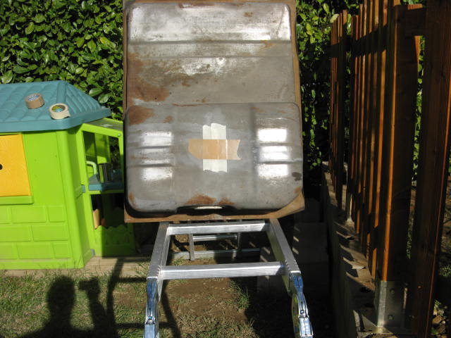

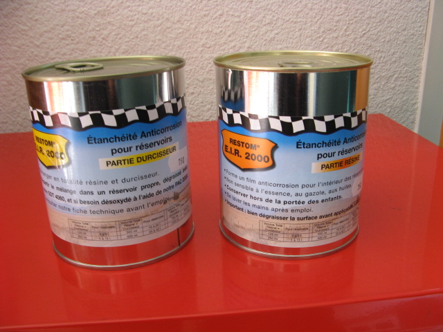

Lolo Posté(e) le 26 octobre 2009 Auteur Signaler Partager Posté(e) le 26 octobre 2009 Ok silvérado, si ça ne t'embêtes pas trop je veut bien car je pense que je vais les faire. j'ai de la barre plate en acier bien costaud, 2 boulons ad hoc et ça devrais le faire ! thanks ! sinon j'ai mis aussi un 'tit coup d'hammerite sou le plancher du coffre, là où viens se loger le réservoir. C'est tout de suite plus propre et comme ça c'est fait ! Demain matin, grand moment, je passe la résine reçue aujourd'hui et vu le mode d'emploi ça va être showtime !! Je vous ferais un topo détaillé. Rendez-vous demain soir pour le verdict. A suivre... Citer Lien vers le commentaire Partager sur d’autres sites Plus d'options de partage...

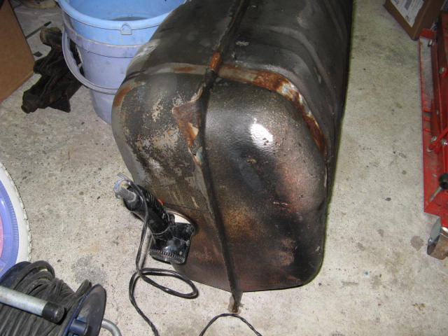

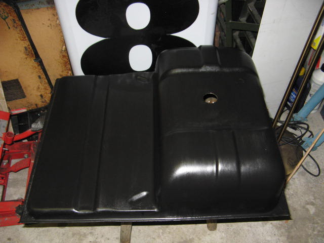

Lolo Posté(e) le 27 octobre 2009 Auteur Signaler Partager Posté(e) le 27 octobre 2009 Alors suite de la réfection du réservoir. tout d'abord la résine....bof, rien de particulier....2 composants à bien mélanger et c'est prêt...comme la purée quoi ! Ensuite l'application: bien laisser "glisser" la résine pour qu'elle se dépose en une couche épaisse pour bien tapisser la cloison. en gros une rotation de 10-15° toute les minutes. En gros ça m'a pris une heure pour en faire le tour. Le plus chiant c'est quand il faut laisser le réservoir dans la dernière position de manière à bien remplir la partie la plus abîmé pour que la couche de résine soit plus épaisse à cet endroit. Mais sinon c'est tranquille comme manip... ensuite un 'tit coup d'Hammerite sur le réservoir sauf dessous paske je pouvais pas le bouger (ferai après) et sur les attaches et voilou un réservoir tout neuf !!! ....il est content le lolo !!! il me reste plus qu'a attendre 1 semaine selon les instructions avant de remonter le bazar...........................p'tain, 1 semaine avant d'entendre tourner ce foutu moteur !!! Du coup demain s'il fait beau je resors la chrysler.....j'ai reçu quelques trucs à monter dessus pour continuer la fiabilisation !!! En fait je suis en manque du glouglou du moulbif !!! ça fait au moins..........................pffff trop longtemps !! Allez les tofs: A suivre... Citer Lien vers le commentaire Partager sur d’autres sites Plus d'options de partage...

Tof Posté(e) le 28 octobre 2009 Signaler Partager Posté(e) le 28 octobre 2009 bonjour , a tu réussi a charger la résine plus du coté ou il étrait abimé ? sinon tu va etre tranquille un bon moment avec cela . Citer Lien vers le commentaire Partager sur d’autres sites Plus d'options de partage...
