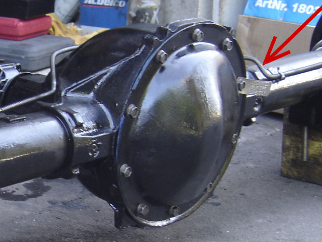

Alors le "REAR AXLE LUBRICANT" est l'huile de pont, c'est de l'huile de boite manuelle (bien épaisse) a laquelle il faut ajouter un additif pour les ponts autocollant (d'origine il y a une petite plaquette sur le pont te l'indiquant).

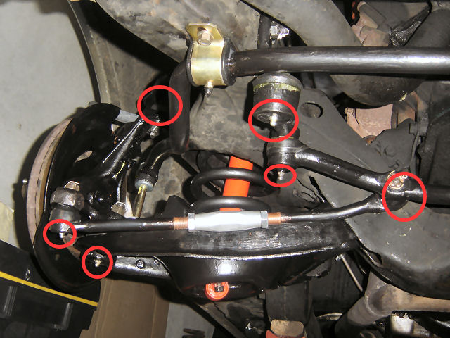

Le "CHASSIS LUBRICATION" concerne les graissage des liaisons du train avant (rotules des triangles et biellettes de direction).
Pour faire ça il te faut une pompe a graisse et de la graisse a châssis.
