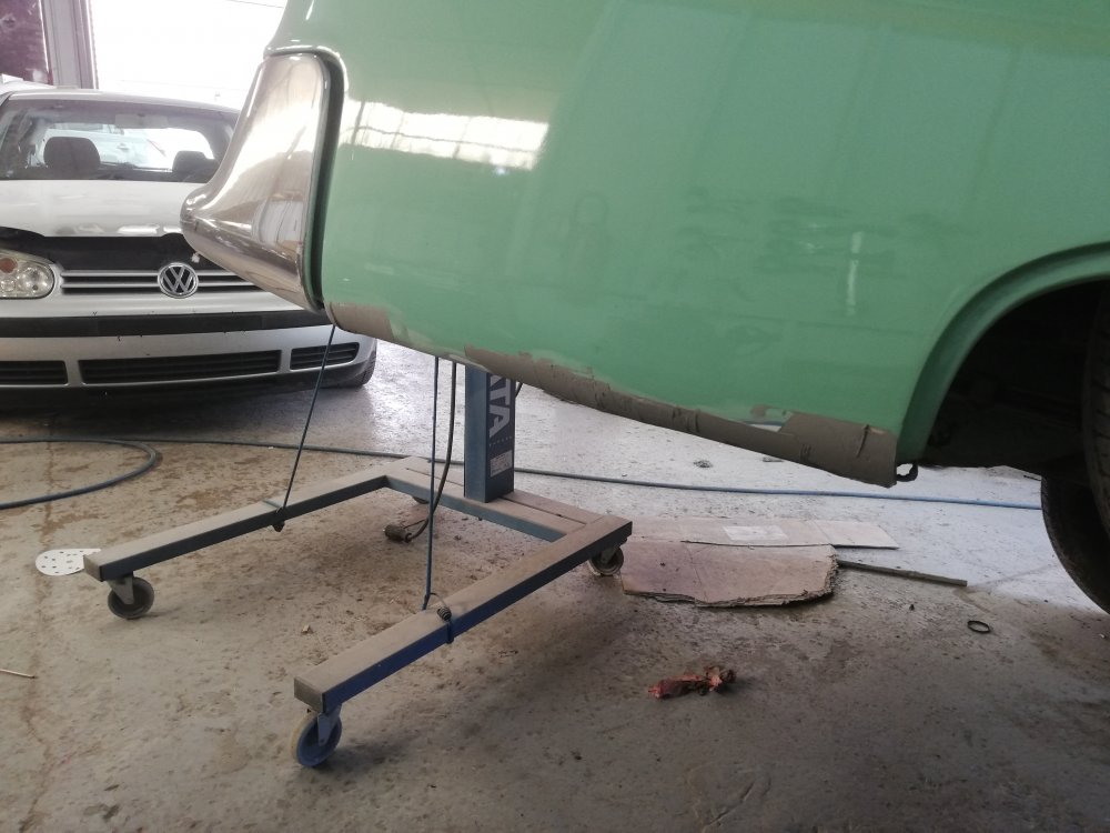

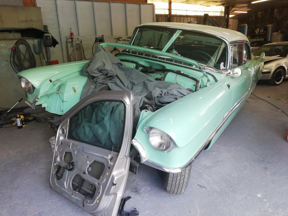

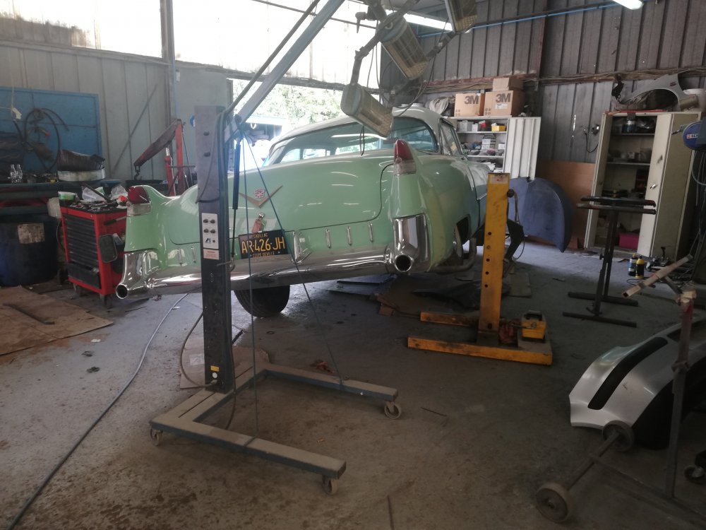

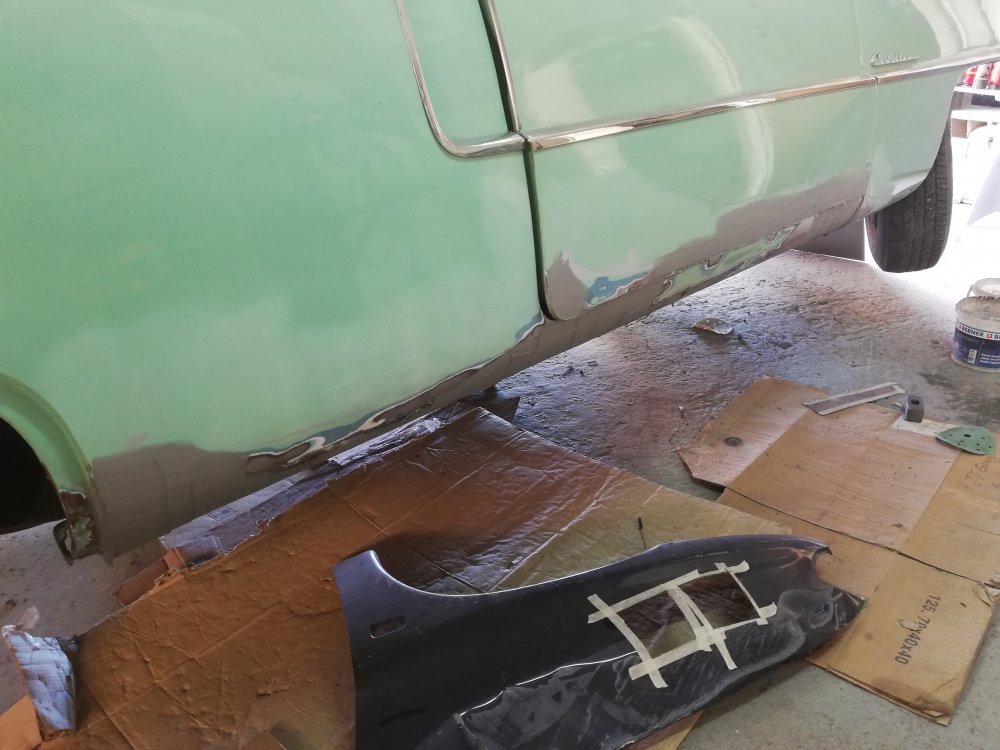

Spécial 61 Posté(e) le 3 juillet 2020 Auteur Signaler Posté(e) le 3 juillet 2020 Des nouvelles de marylin Cela fait longtemps que je n ai plus posté sur le forum,(problèmes familiaux, professionnels, plus d internet...) J utilise donc mon Phone La voiture est en restauration mécanique et carrosserie, et apparemment le vilebrequin serait fissuré. J ai contacté Serge qui n a malheureusement pas le temps de m en dégoter un aux usa. Cependant il existe une entreprise qui referait les vilebrequins et qui s appelle rectif 2000. Cela fait déjà un an qu elle est chez le mécano et les travaux n avancent pas beaucoup Voici 2, 3 photos sebastien 01 1 Citer
